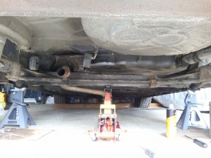

J'ai une GLI de 1990 depuis 3 semaines, et je n'ai pas encore profité de la belle car il y a une fuite d'essence au niveau du réservoir :(
Je n'ai pas voulu qu'elle parte en fumée !

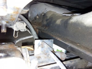

J'ai donc suivi les tutos ci-dessus, et j'ai commencé à descendre un peu le train arrière, mais ce n'est pas suffisant pour que le réservoir puisse sortir.
Pour le moment, je ne vois pas trop comment descendre plus, car les conduites de frein du coté droit et du coté gauche m'en empêche.
Quelqu'un aurait une idée pour que je progresse ?

Oui il faut baisser et basculer le train à fond , presque à le laisser prendre. Comme ça \
Les durite seront (tres) tendues mais ça passe.
Si tu te crains, démonte les durites de frein....
Beaucoup de patience et de précaution pour cette manoeuvre.

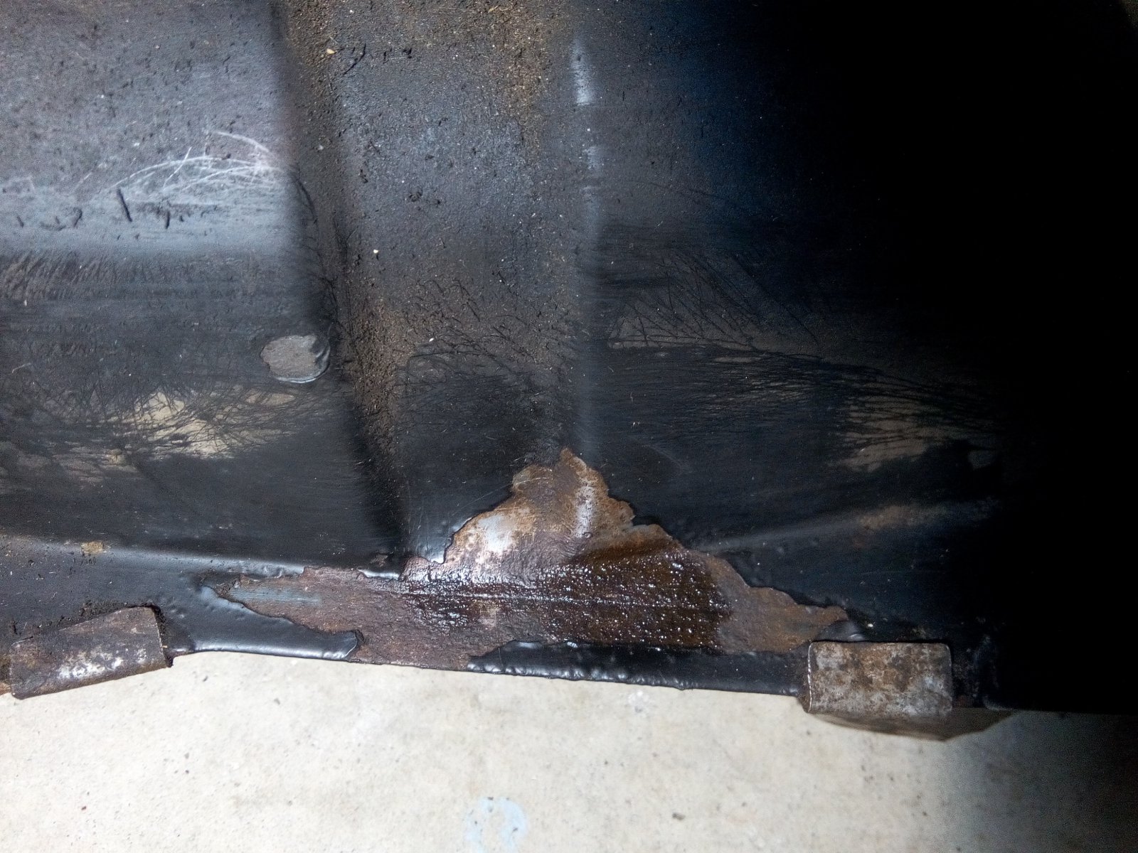

Après beaucoup de patience ... et de prises de tête :grrrrrr pour comprendre pourquoi ce foutu réservoir ne sort pas
Il est enfin sorti :)
Beaucoup de différentes manoeuvres aussi pour ne pas trop tirer sur les durites de frein.
Bilan : il y a une zone d'où l'essence arrive à suinter (au milieu de la photo)
Je crois que j'ai droit à un changement de réservoir non ?

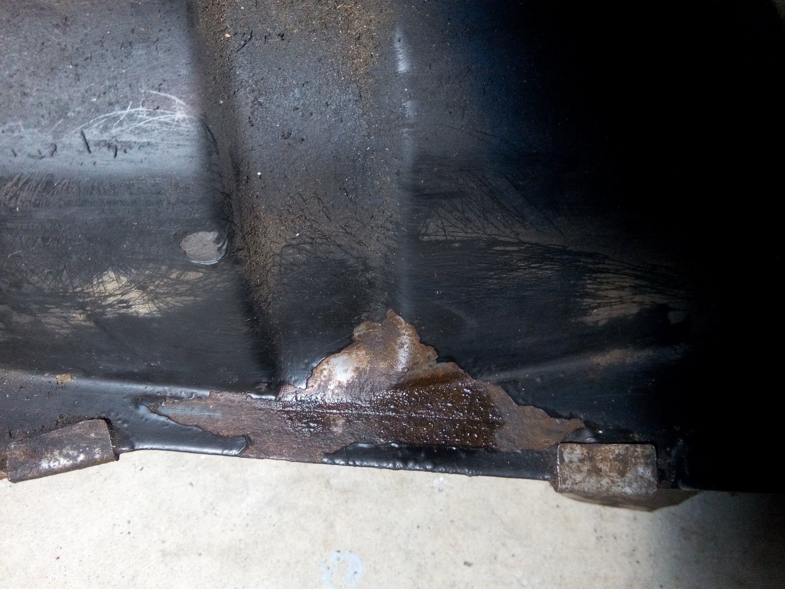

cela fait une ligne droite d'où sort l'essence / ligne de soudure du réservoir ?

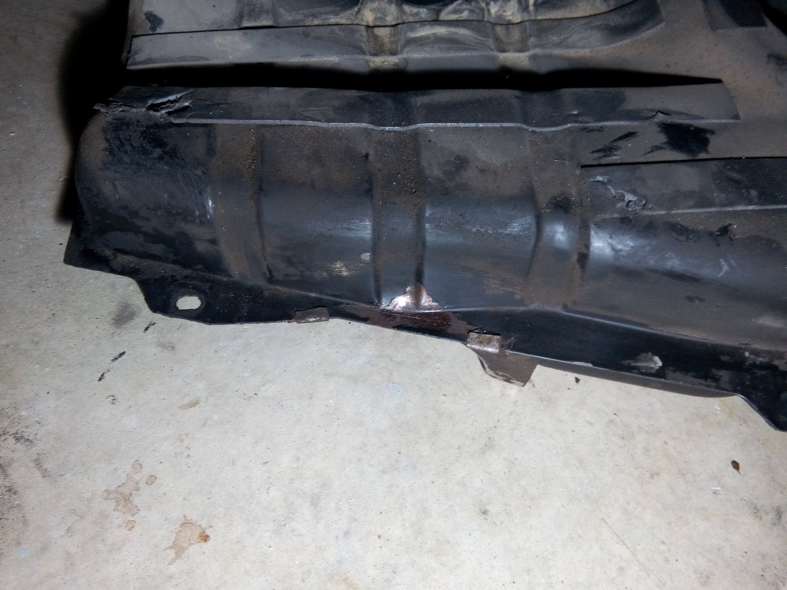

sur le coté arrière gauche

hum...il est bien rouillé...pas sur que ca vaille le coup de le réparer, sinon il faut le ressouder a l'endroit de la fuite si la matière est encore viable, attention a bien le dégazer avant sinon...booom ;)
Messages : 34630
Re: Changement du reservoir d'essence
Personnellement je le changerais direct. Trop dangereux.
Messages : 12298
poule mouillée :D un coup de soudo-brasure et c'est réglé.... ce sera toujours mieux qu'une repro mal foutue ;)
Messages : 34630
Poule prudente surtout !! :mdr3 Image

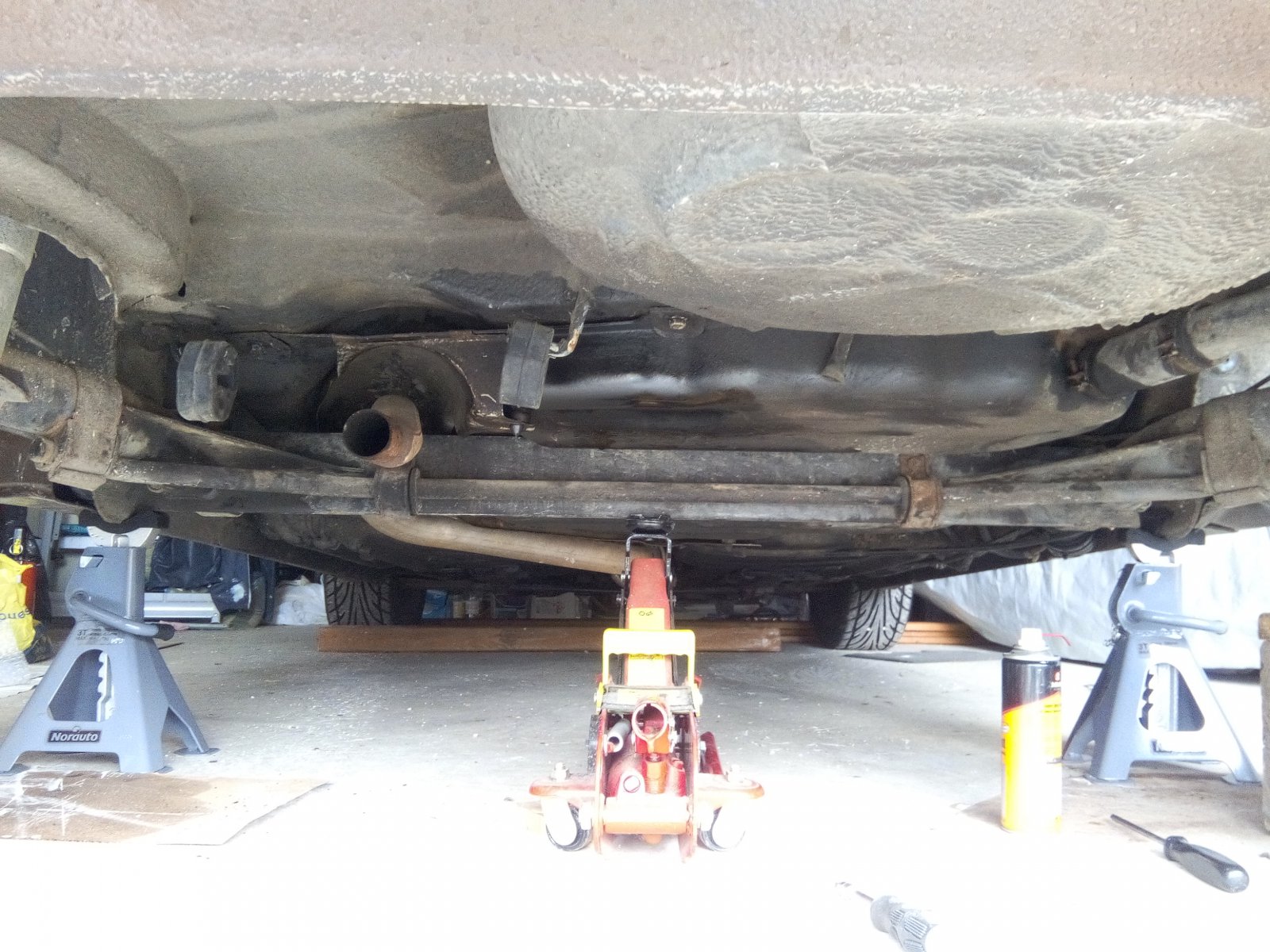

J'ai donc acheté un réservoir neuf et il est maintenant installé.
Je n'ai pas re-roulé avec car je vais en profiter pour remettre des amortisseurs "humains".
Il y avait des combinés-filetés qui étaient catastrophiques (plus durs que dur) :@
