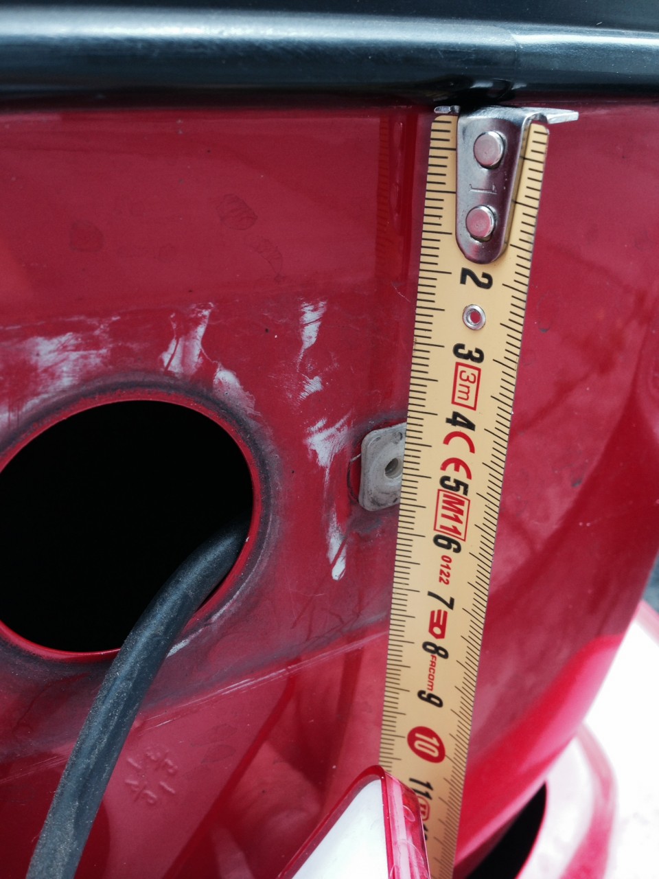

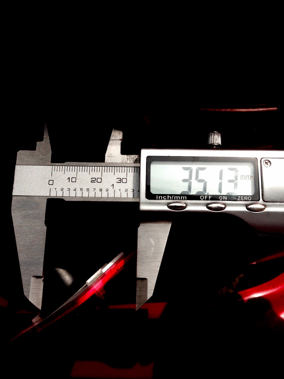

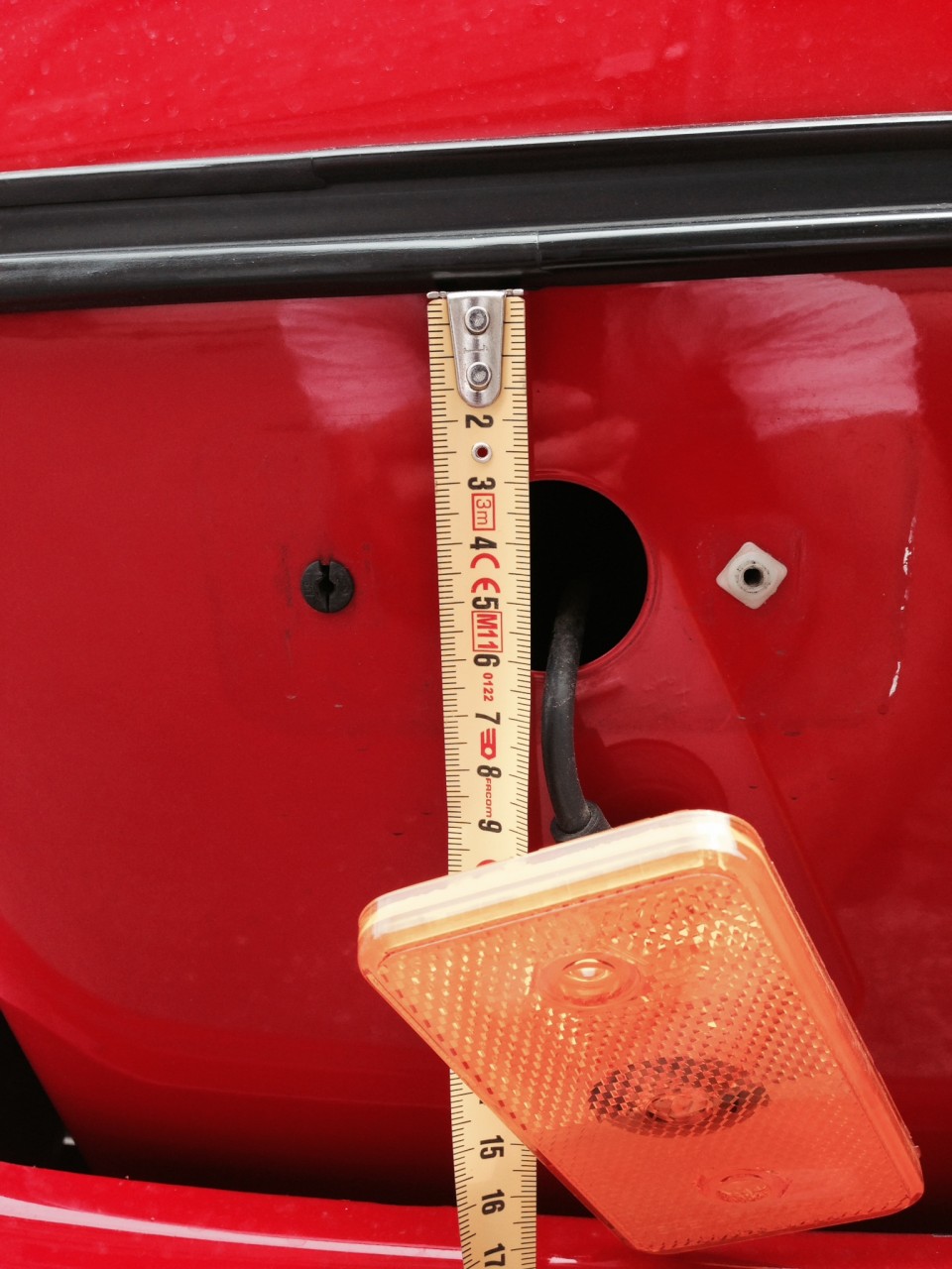

et voila......
aile arrière

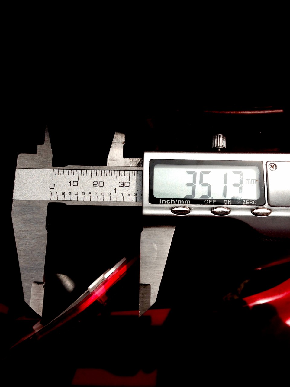

avec pied à coulisse: dimension exacte pour perçage.

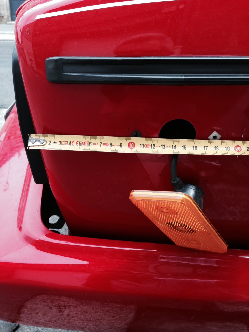

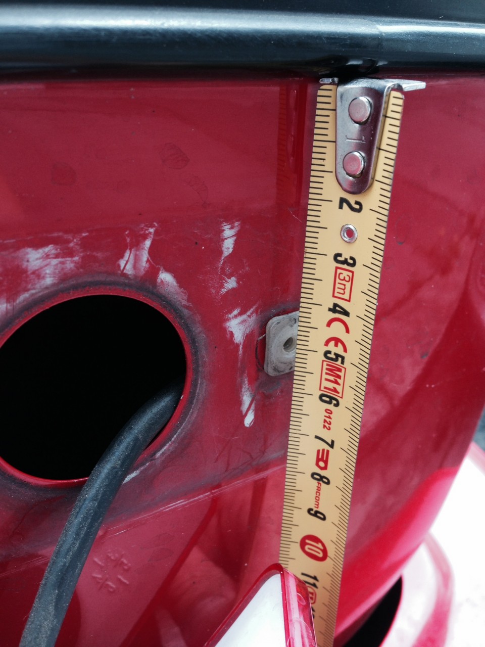

aile avant:
