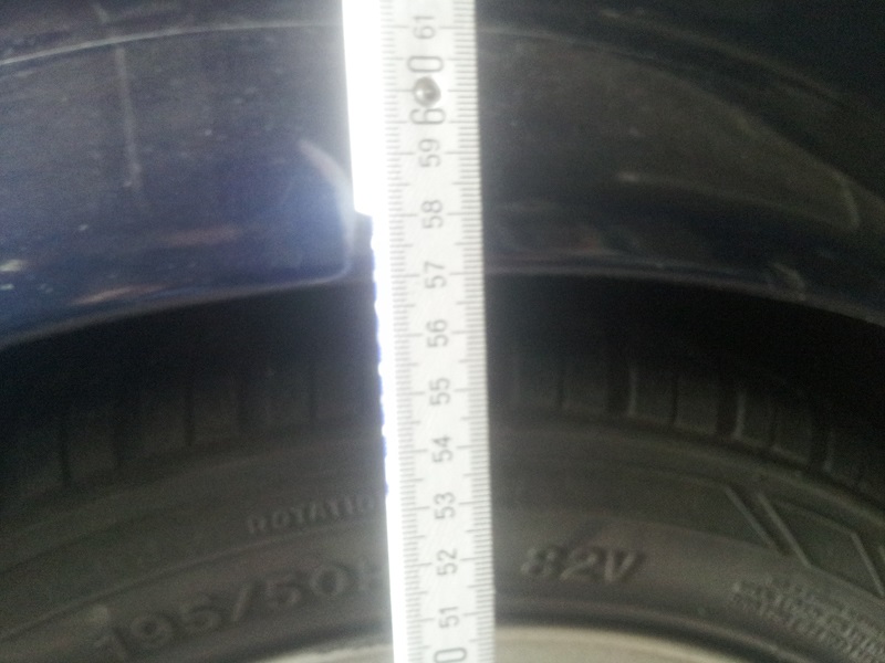

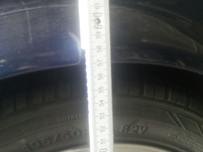

Voila ce que ça donne à -50:

Sinon je vends mes anciens ressorts courts (-5 cm)
