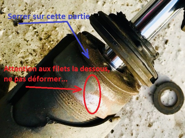

Attention il ne faut surtout pas serrer sur la bague au niveau des filets, risque de déformation, mais sur la rondelle qui est au dessus
Re: Amortisseurs avant/ressorts/jambes de force
Posté : sam. janv. 19, 2019 23:50 pm
par spida
Ok merci bidul39 du conseil :cool: j’ai cette pince, je vais essayer si c’est si peu serré que ça
