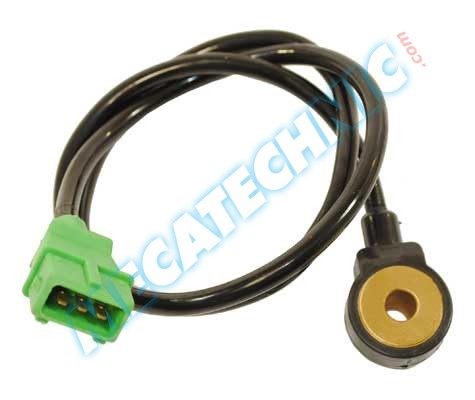

Bonsoir,
Une autre piste possible: le détecteur de cliquetis HS qui ne permet pas à l'avance d'augmenter jusqu'à 30°. Tu as la procédure de test page 28/17 du manuel 2H.
Bon dépannage.

merci, dans le doute, j´en commande un nouveau capteur de cliquetis, c´est pas pour ce que cela vaut.
je ne vois pas exactement où le trouver sous les capot ?? une prise verte ?

guill_007 a écrit :merci, dans le doute, j´en commande un nouveau capteur de cliquetis, c´est pas pour ce que cela vaut.
mais arrête !!!!! :foldingo
vérifie avant si le détecteur est réellement mort avant d'en commander un autre. c'est ce que j'ai fait sur la mienne pour arriver à la conclusion que le détecteur fonctionne. pour info, il se trouve sur le bloc moteur à l'avant, entre delco et courroie de distribution.
