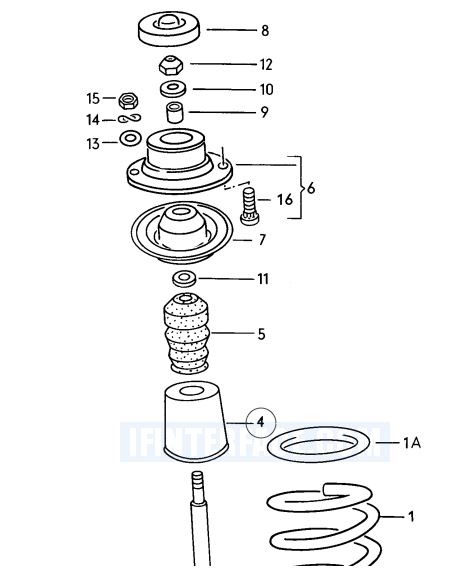

oulhas
Messages : 180
Enregistré le : mer. août 20, 2014 14:29 pm
Lien vers la présentation : https://www.golf1cabriolet.com/forum/vi ... =2&t=34381
Localisation : Aveyron
Âge : 69
Re: bruit roue avant droite
Message par oulhas »
a ce niveau tu dois avoir l'écrou, une rondelle et un manchon (repere 9).

oulhas
Messages : 180
Âge : 69
Allez, je te donne la réponse en écrit car apparemment tu es allergique aux schémas dont on dit pourtant, et je le confirme, qu'ils valent mieux que de longs discours...Surtout n'achètes pas de meuble chez la belle suédoise car tu n'as que des schémas vierges (pas la suédoise) d'explications. :)
Rien à démonter de plus. :niet
Tel que je vois ta photo, il manque le manchon (petit bout de tube de 25mm de long à peu près), la rondelle et l'écrou, ensemble que tu dois enfiler dans cet ordre sur la tige de l'amortisseur.
Si tu n'as que l'écrou à ta disposition, c'est normal que tu ne puisses pas bloquer l'écrou car c'est justement le rôle du manchon que de faire butée.
Ce manchon se trouve en neuf chez les fournisseurs habituels de pièces golf 1 et n'oublies pas la rondelle.
Allez, là, je crois que tu as toutes les billes pour bien faire.
Bon courage.

et simple précision, le manchon donc la pièce 9 c'est bien celle avec les deux encoche qu'on voit sur ma seconde photo non ?
Messages : 12318
quel rapport avec ta deuxième photo et un amortisseur de golf 1 ?
