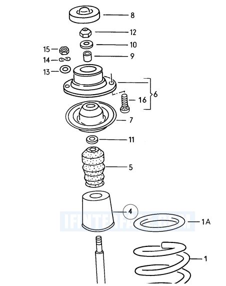

dans l'ordre quand je suis face a ca (sur la photo j'ai deja enlevé l'ecrou de 19) :
donc le première écrou est enlevé, ensuite il y a la coupelle que je n'arrive pas a enlever a la main, puis en dessous il devrait y avoir un ecrou comme sur la photo ci_dessous (si je me trompe pas).
hors je n'ai pas cet ecrou a deux encoches

a ce niveau tu dois avoir l'écrou, une rondelle et un manchon (repere 9).

Allez, je te donne la réponse en écrit car apparemment tu es allergique aux schémas dont on dit pourtant, et je le confirme, qu'ils valent mieux que de longs discours...Surtout n'achètes pas de meuble chez la belle suédoise car tu n'as que des schémas vierges (pas la suédoise) d'explications. :)
Rien à démonter de plus. :niet
Tel que je vois ta photo, il manque le manchon (petit bout de tube de 25mm de long à peu près), la rondelle et l'écrou, ensemble que tu dois enfiler dans cet ordre sur la tige de l'amortisseur.
Si tu n'as que l'écrou à ta disposition, c'est normal que tu ne puisses pas bloquer l'écrou car c'est justement le rôle du manchon que de faire butée.
Ce manchon se trouve en neuf chez les fournisseurs habituels de pièces golf 1 et n'oublies pas la rondelle.
Allez, là, je crois que tu as toutes les billes pour bien faire.
Bon courage.

Merci encore a toi pour les explication, j'avais bien vu et compris le schéma, je ne comprenais simplement pas si il fallait tout démonter ou non.

et simple précision, le manchon donc la pièce 9 c'est bien celle avec les deux encoche qu'on voit sur ma seconde photo non ?
