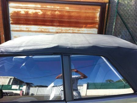

Vu l'état de ma matellassure faudrait tous changer?Tu as vu les bosses sur les côtés?
- Hall of Fame
- Messages : 3868
- Localisation : 92 / 27
Re: [64]sondermodell havannabraun EW 85' : capote...
C'est sur qu'il va falloir revoir les couches internes si tu veux avoir un beau résultat
voire même le ciel de toit pendant que tu y es
Vérifier également si le cadre de la vitre arrière n'est pas rouillé

(désolé, je me suis fait chopper avec la tablette sur les genoux et à table.)olive06 a écrit :Vu l'état de ma matellassure faudrait tous changer?Tu as vu les bosses sur les côtés?
-alors les bosses, elles sont dures ou tendre?
Je ne pense pas que ce soit l'armature qui se fasse remarquer ainsi
je pense plutôt à l'enveloppe de matelassure qui est fatiguée et la partie sup déchirée
ça se restaure.
Ton ciel de toit est propre ou pollué?

Justement elles sont dure on sent bien l'armature donc plutot matellassure déchiré aux niveaux des bosses!ça me paraît quand même assé bizarre que ça monte aussi haut!!il n'y a pas de réglage de l'ossature?ça peux ce virifier quanq elle a moitié décapoter?Je voudrais monter une alpaga marron plus de vynil!!laurent.P a écrit :(désolé, je me suis fait chopper avec la tablette sur les genoux et à table.)olive06 a écrit :Vu l'état de ma matellassure faudrait tous changer?Tu as vu les bosses sur les côtés?
ça se restaure.

mon ciel de toit est correct!!et pour la vitre pas d'info!comment on peut le voir?

J'esserai de regarder la capote à moitié ouverte, ce que je sais c'est que ce n'est pas la capote d'origine que la deuxième proprio l'avait fait changer!J ai eu quand pas mal d'info sur ma voiture qui est surtout resté sur Cannes et comme pas banal ce marron, les gens s'en souviennent!Un ami du mécano qui s'est occuper de la restau se souvient bien avoir travaillé dessus!!
Vivement qu'on se fasse une sortie pour me faire un check up complet de la capote
par des connaisseurs!!

Re: Capote marron
à genoux sur la banquette avec ta main tu fais le tour du cadre en soulèvent légèrement le joint,
si il est croqué, ça va descendre sur la plage arrière que tu auras au paravent protégé avec un grand tissus.
il m'arrive aussi de rencontrer des bakélite cassé
