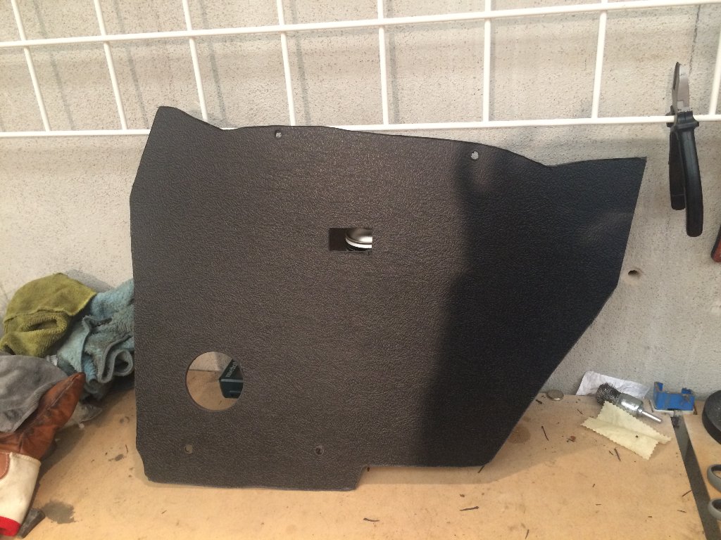

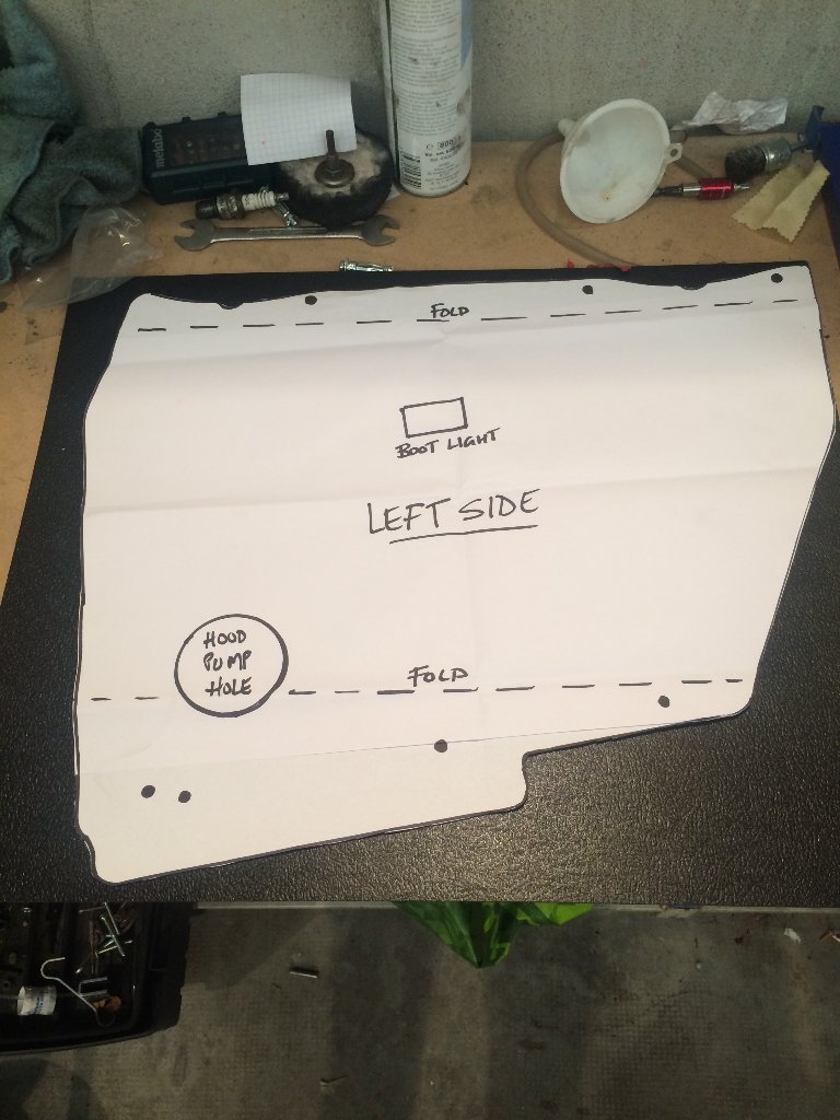

salut a tous donc j'ai reçu mes patrons pour reproduire les habillages de coffre opération effectué nickel
ps : si quelqu'un a besoin des patrons pour reproduire n'hésitez pas MP

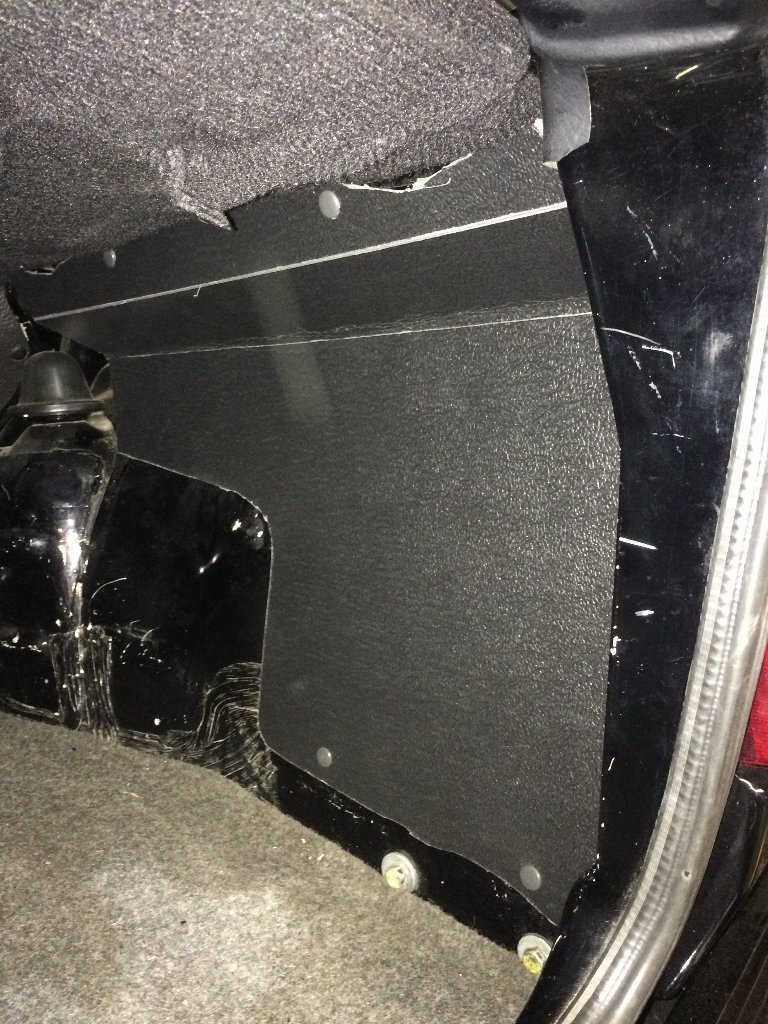

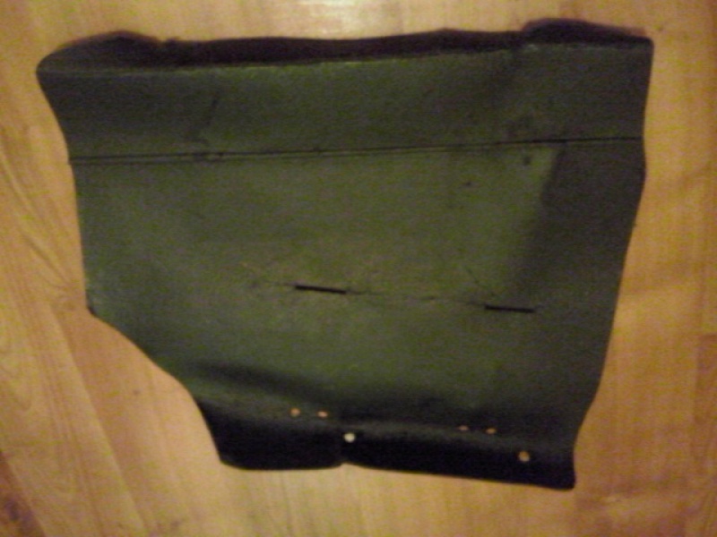

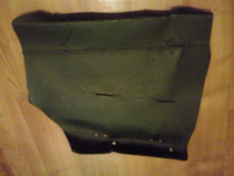

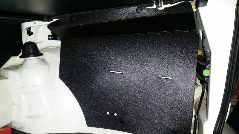

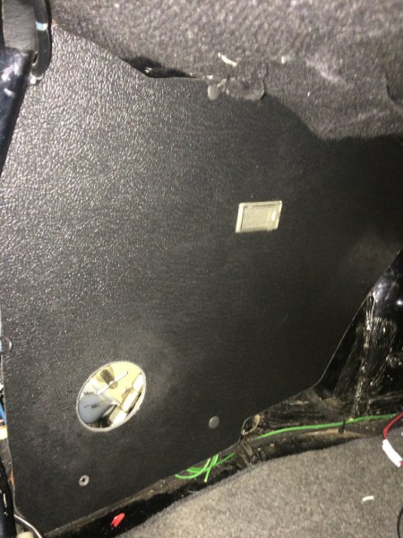

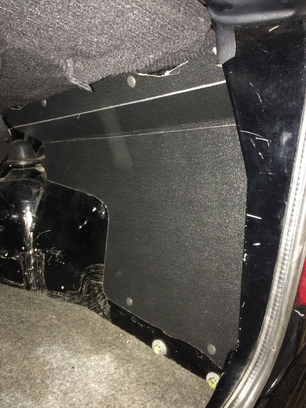

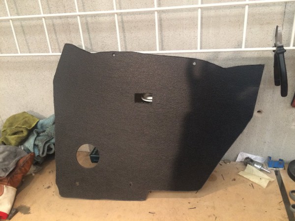

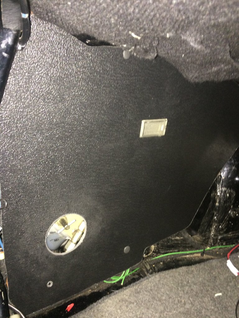

Par contre il y a un comme un souci avec le patron que notre ami "Samgant" a reçu de : http://www.golfgtisportline.com/index.p ... tor-cards/
celui de gauche ou il y a la pompe de capote est correct
mais c'est celui de droite qui n'est pas du tout pareil
voyez par vous même en photos
Celui que j'ai sur mon cab : Celui que notre ami Olive4 a sur son cab : voici celui que notre ami a refait avec le patron : on voit bien que ce n'est pas du tout pareil
il ma bien gentillement envoyé les patrons (feuille) pour que je puisse refaire les miens
mais je doute de celui de droite

Effectivement... Ça change.. Je regarderai à quoi ressemble le mien
- Messages : 34780
Re: COFFRE : Garniture capote électrique
La découpe en bas à gauche n'est effectivement pas du tout la même que celle d'origine.

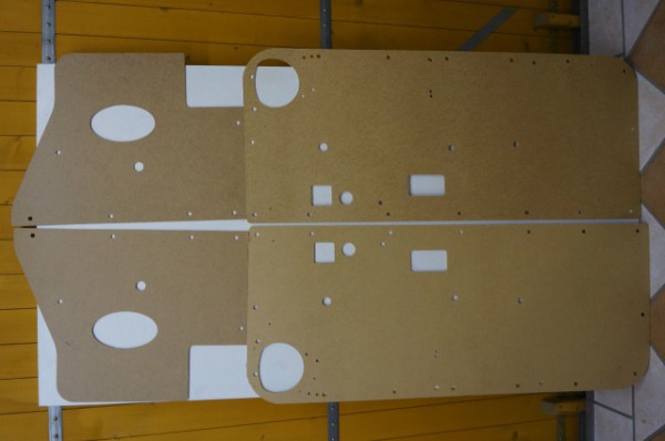

Bonjour auriez vous les patrons pour les habillages inetrieur et malle Svp ???
merci par avance
