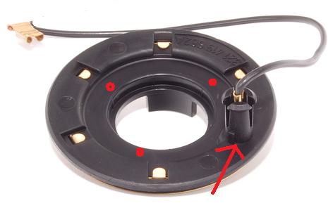

j'ai besoin de votre aide pour comprendre les choses :?
- dans un premier temps j'ai acheté un moyeu Ektor qui me permettra de monter plusieurs marques de volants et il est arrivé aujourd'hui.
-J'ai démonté le rappel des clignotants du volant d'origine mais il ne s'adapte pas sur le moyeu Ektor, j'ai la partie avec le fil qui est décentrée, faudrait que je casse les pattes de l'isolant et mettre une gaine thermo à la place ? ...ou est ce qu'il faudrait que j'achète cela à la place qui ressemble quand même beaucoup au mien les trous de fixation sur le moyeu en plus ? http://www.mecatechnic.com/GO1_GB00502_ ... 15660a.htm
Merci les gars :P

c'est de cette patte là que je parle, je pense qu'une fois cassée ca passerait sur le moyeu ? resterai ensuite à percer 3 trous dans le plastique pour fixer cette pièce
