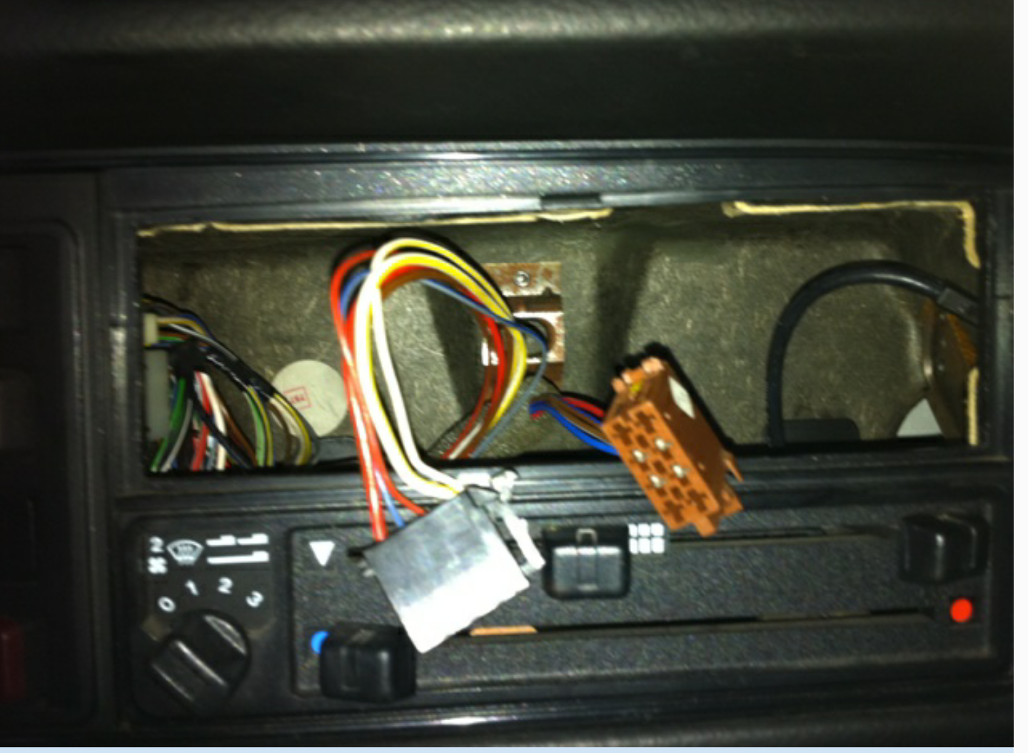

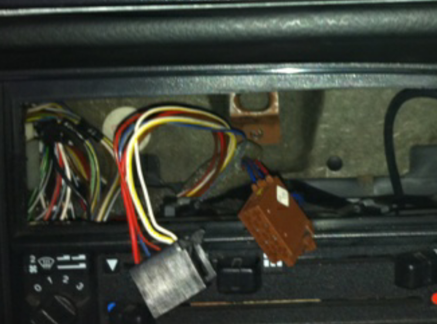

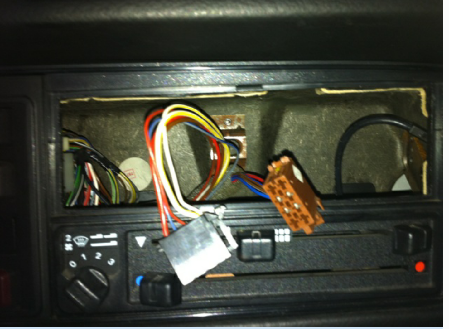

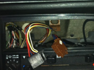

Tu verrais le bordel dans les fils au niveau de l'autoradio!
Je vais faire des photos parce que là c'est pas croyable

Voilà le branchement comme il etait fait à l'origine
si cela peut t'aider.

Je sais pas ce qu'ils ont foutu. Toi c'est nickel! Merci

Oui j'ai vu ca mais je bloque sur ces 2 fils jaunes. Personne pour me conseiller?

Ancienne alarme qui commandait sans doute l'allumage des clignotant à la mise en route de celle ci.
