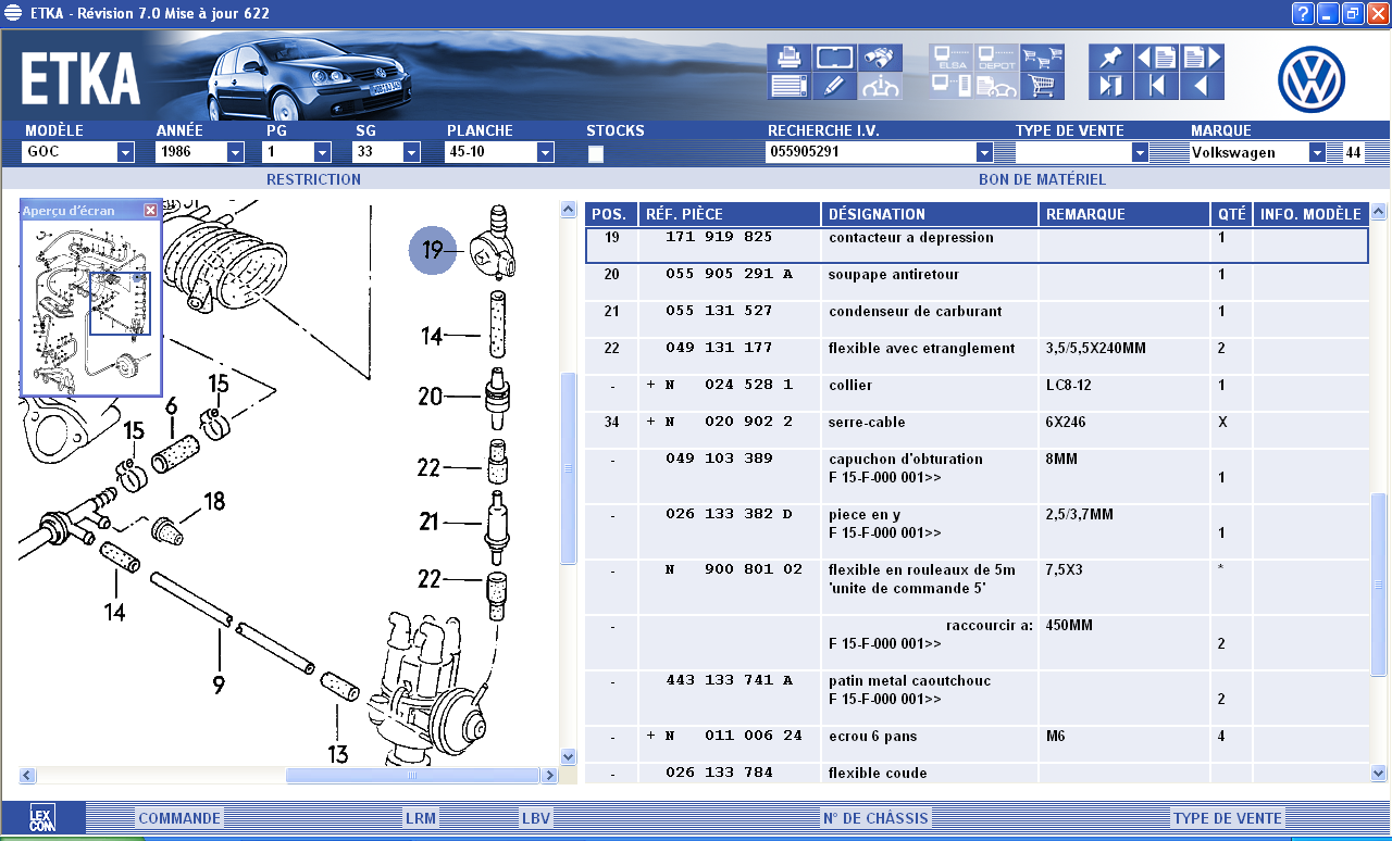

bizarre j'ai un KT de 85 et j'ai pas ca du tout
tu as trouver ce plan sur quoi?
vyx
Messages : 836
Localisation : 79 Parthenay
Âge : 39
Re: Branchement capsule dépression allumeur
Message par vyx »

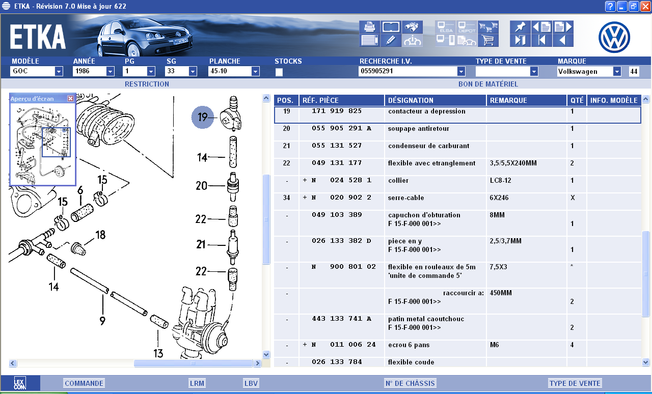

http://workshop-manuals.com/volkswagen/ ... _jj_kt%29/
C'est peut être la tienne qui est pas d'origine alors :D

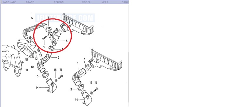

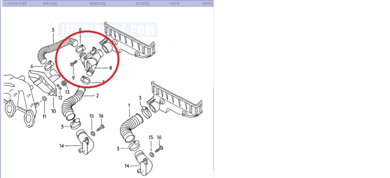

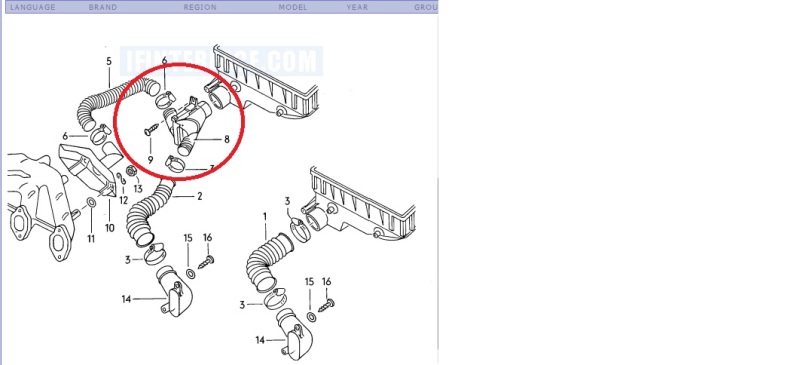

c'est possible qu'il y ait quelques diff suivent les pays. J'ai un aussi un réchauffeur d'air qui est pris sur le collecteur d’échappement. Je sais pas si tu as ça aussi.
Messages : 12314
j'ai aussi le récupérateur d'air chaud avec la manette hiver/été ;)
vyx
Messages : 836
Âge : 39
Message par vyx »
j'ai pas de manette ! Elle se trouve ou ?
Messages : 12314
après la sortie de la boite a air
vyx
Messages : 836
Âge : 39
Message par vyx »
j'ai bien le même montage, mais j'ai jamais fait attention qu'il y avait deux position :)

je viens de trouver un montage qui combine le montage de ta voiture et de la mienne !

je viens de comprendre pourquoi je n ai pas le contacteur de dépression, c est que je n ai pas l aiguille d econometre mais juste la conso sur le mfa.
Donc j ai bien un montage d origine, reste plus qu à en retrouver des neuves.

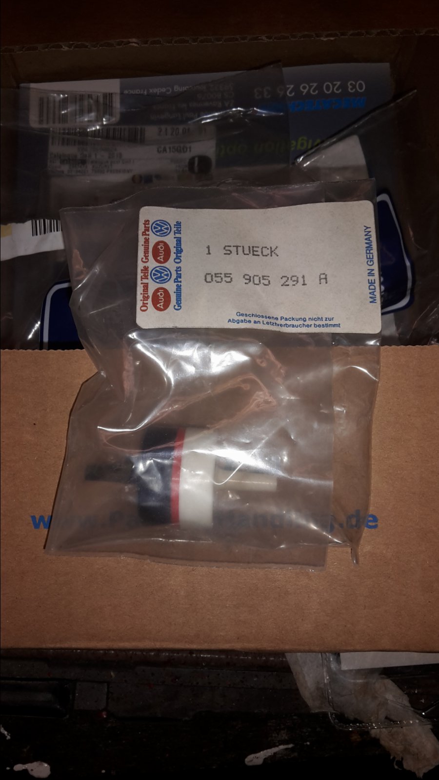

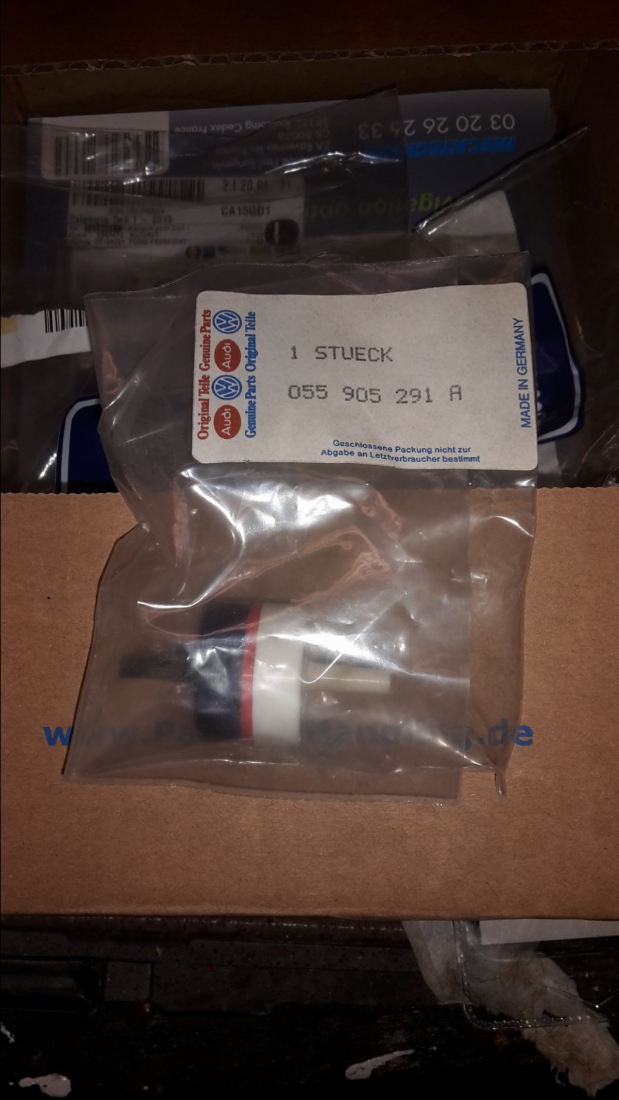

Message par vyx »

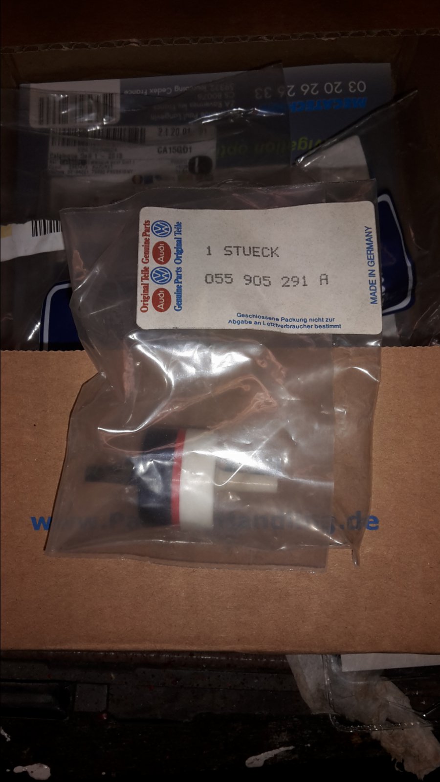

Les deux pièces spécifiques du circuit de dépression de KT sont maintenant dispo chez mecatchenic au même prix que chez vw classic parts.
http://www.mecatechnic.com/vw_classic_p ... ch=C016936
http://www.mecatechnic.com/vw_classic_p ... ch=C182071

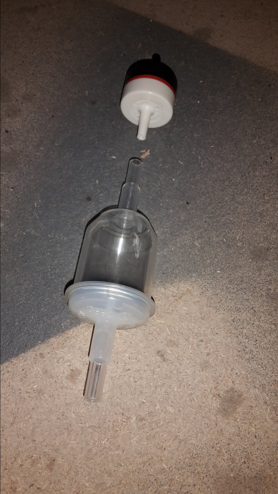

Re: Branchement capsule dépression allumeur KT
Message par vyx »

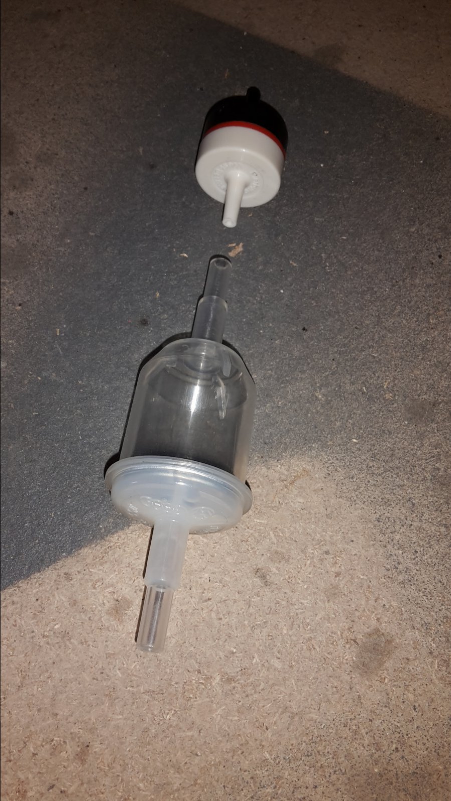

Ça y est réception des pièces neuves pour le circuit de dépression pour moteur KT. L antiretour était bien foutu.
