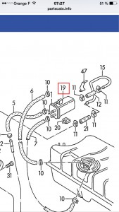

Bon j'ai changé cette maudite pompe et j'ai nettoyé le préfiltre juste avant la pompe qui sert aussi anti- déjaugeage , je vous dit pas la merde que j'ai enlevé.
J'avais pensé a tout nettoyé (réservoir et curcuit) mais pas ce filtre.
J'espère que cette fois ça tiendra.
Un petite question, lorsque je souffle sur l'entrée du filtre le plus haut, ça force un peu, est-ce normal ?
Car l'essence est censé arrivé par là, non ?, mais si ça force !
Messages : 3222
Re: Maudite pompe a essence
C'est bon, j'ai cherché sur internet, apparemment l'essence arrive par l'entré la plus basse du filtre anti déjaugeage, la sortie la plus haute est un retour vers le réservoir.
