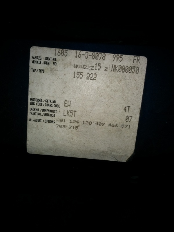

Autre découverte....
On peut s'apercevoir aussi qu'il peut exister 2 codes spécifiques à une série spéciale sur une seule cab...
Je m'explique, on sais que 705 correspond à la finition Yougline. Mais celle ci peut avoir aussi le code 715 qui signifie Europe et qui désigne peut être aussi une différence de finition suivant les pays.
Ce qui parait le plus étonnant est que ces codes 705 et 715 désignent aussi d'autres séries spéciales ( Christmas Cabrio, Azur et 715 Wolfsburg édition (USA 1992).
Re: Les codes de toutes les séries spéciales (mise à jour 2019)
étiquette de coffre yougline Française (code 705 et 715)

Je continue à essayer de comprendre....
Est ce que la Yougline Allemande aurait ces 2 mêmes codes identiques sachant qu'il me semble que la Yougline Allemande avait une diffrence d'équipement sur une année (capote électrique ?).
Message par Lig »
Peut-être que 2 codes identiques comprennent un regroupement d'options différent selon les années ou les versions ?
Autres véhicules :
c'est ce que je pense effectivement.
Pour en revenir aux codes spécifiques 705 et 715 de la Yougline, le code 715 n'apparaît que pour les millésimes 1991 et disparaît après sur les autres millésimes où il n'y a inscrit que 705 et plus 715....
