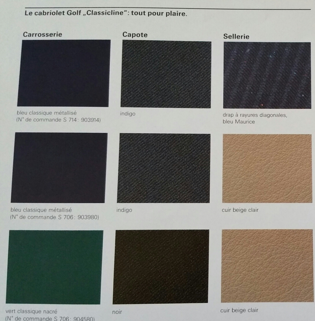

Ça y est, je pense avoir trouvé une information importante pour décrypter les 3 chiffres des séries spéciales et notamment de la Classicline....
2 codes pour cette série sont possibles....
S706 ou S714 ....
Je sais maintenant exactement à quoi ces codes correspondent grâce à un seul catalogue qui indique ces fameux codes.
Aucun autre catalogue en ma possession de cette série (environ 8) ne les mentionnent.
Ces codes correspondent donc bien à des combinaisons de couleurs entre la carrosserie, la capote et la nature et couleur des sièges.
A ces codes est lié un numéro de référence pour le bon de commande....
S714 est lié avec 903914
S706 est lié avec 903980 et 904580
Par contre tous ces codes à 6 chiffres sont bien inscrits sur les catalogues.
On peut donc généraliser aux autres séries spéciales qui possèdent des codes que ce sont des combinaisons spécifiques carrosserie/capote/couleur et type de tissus.
Si je continue dans leur logique, la série spéciale Bel Air Française n'a pas de code spécifique car elle empreinte le tissus de la Quarttet....
Par contre la série spéciale Bel Air Allemande a un code car le tissus est spécifique....
Et on peut continuer.... Yougline code série spéciale car tissus spécifique, Genesis idem,..... etc etc..... Image
Voilà pour la série Classicline...

olive4 a écrit :Ces codes correspondent donc bien à des combinaisons de couleurs entre la carrosserie, la capote et la nature et couleur des sièges.
Je suis presque d'accord.
Je m'explique.
Il y a un code série spéciale qui détermine l'équipement commun. Cà on est d'accord.
Ensuite, la couleur carrosserie a un code peinture spécifique.
La sellerie a un code motif/couleur spécifique.
Par contre ce qui n'a pas de code c'est le reste à savoir : moquette, capote, couvre capote, TDB...etc...
Ce sont donc ces couleurs spécifiques à l'intérieur de la même série que les codes doivent déterminer.
Je pense qu'on devait avoir un schéma du style :
Si carrosserie bleue et si sièges bleus alors => moquette bleue et capote bleue et donc code XXX.
Sur la Classic line, ce sont bien la peinture + le tissus des sièges qui déterminent le reste des couleurs.
Bleue dehors + sièges bleus => moquette et capote bleues
Verte dehors + sièges gris => moquette + capote noires
Verte dehors + sièges cuir crème => moquette crème + pommeau + frein à mains cuir crème
Verte dehors + sièges cuir noir => moquette noire + pommeau + frein à mains cuir noir
Je présume que sur les versions cuir le volant ne devait pas rentrer dans ce second code (cuir noir dans les deux cas).
Ainsi on observe que les TDB marrons ne figurent qu'avec des sièges à dominante marron et des couleurs extérieures marrons, vertes ou beiges mais jamais de noir ou de rouge.
En résumé :
- un code série avec tout l'équipement spécifique mais commun à toute la série
- un code avec équipement spécifique en lien avec le choix teinte carrosserie + sellerie et teinte sièges

Alors d'accord, ça expliquerait qu'il y ait plusieurs codes pour une même série spéciale. Pierh et moi avons 2 Classicline bleue mais l'une intérieur gris l'autre intérieur bleu.
Elles ont donc chacune le code spécifique que tu évoques (puisque les combinaisons ne sont pas les mêmes, au niveau de la couleur de sellerie, de moquette et de housse de capote).
Par contre, elles n'ont pas de code commun indépendant. (Hormis quelques codes d'options identifiées n'ayant rien à voir avec la finition).
Ou alors, le code commun ne serait-il pas le 1er chiffre de code spéciale (chez Pierre c'est 714, chez moi c'est 751), le "7" pourrait désigner "finition classicline", et "14" et "51" les spécificités (ou même chaque chiffre pris de manière indépendante) :hein :hein :hein
