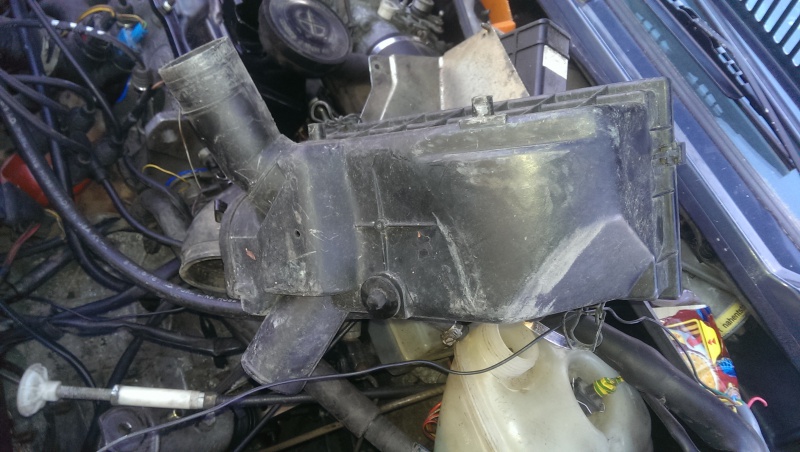

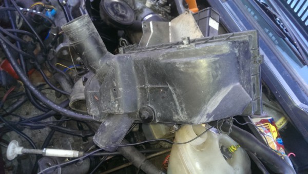

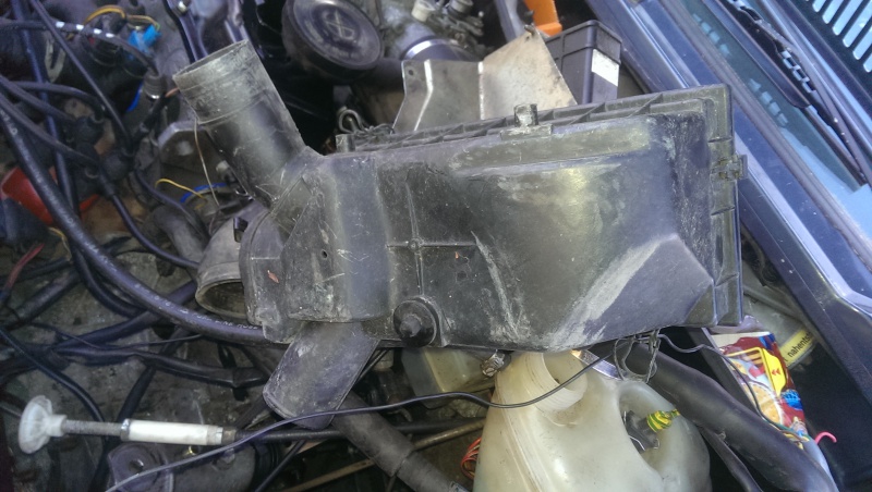

Nan mais ta vidéo, elle m'aide carrément !
Déjà, sa me permet de voir que mon bocal de lave glace, il n'est pas au bon endroit ... (Je me prend le chou à placer la boîte à air et le bocal au même endroit ...)
Sa me fait donc redeplacer la l
pompe à essence, je pense qu''elle va aller du coup dans la baie de pare brise.
Après, j'apprend aussi qu'il y a des conduit d'air sous la le filtre à air... Maintenant je sais à quoi sert le volet et donc je dois fabriquer ses conduit.
Du coup sa m'aide bien !

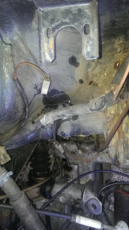

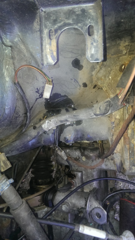

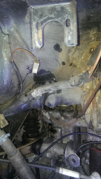

Re: [2H] Question sur le circuit de depression du 2H
du coup j'ai viré le bocal de lave glace hihihi ...
et j'ai sa :
et sous ma boite c'est fait comme cela :
question, il n'y a rien pour la fixer c'est normal ? o_o
et j'ai sa :
regarde sue la vidéo
la platine pour fixer la boite a aire et repris sur le support de batterie avec 2 pions qui rentre dans une sorte de rondelle en caoutchouc
