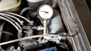

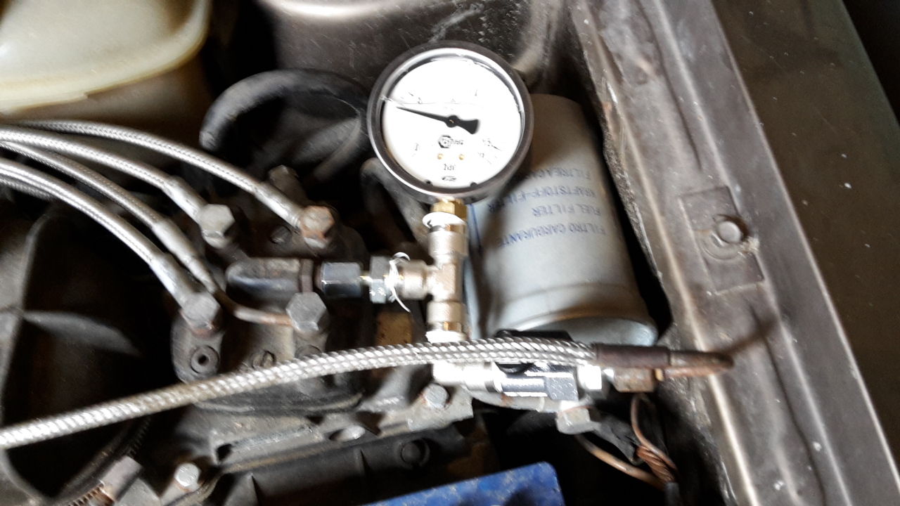

Ça y est j ai trouvé tout ce qu il faut. J ai monté les raccords au teflon ça à l'air de le faire. J en ai eu pour 33€.

ca donne quoi les pression?

au premier démarrage à froid j'avais 1 bar, puis progressivement c'est monté à 3/3.5 bars. Mais du coup j'ai pas trop regardé les pressions pour le moment.

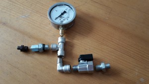

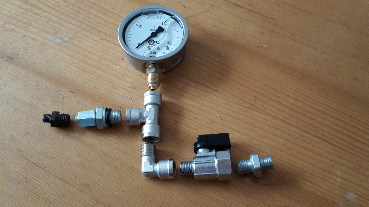

après avoir acheté ma chinoiserie :
je suis bien embêté...
le "T" est en 12X150 (diamètre intérieur femelle 12mm, pas de 1,5mm, c'est ça?)
Pouvez-vous me dire quel est le type de raccord au retour du WUR sur le k-jet ?
J'ai lu G4 1/2, mais je suis pas sûr.
Et si c'est bien ça, existe-il un raccord g4 1/2 -> 12X1.5 ? (sûrement que oui, mais je trouve pas)
Merci d'avance.

à la sortie du doseur je crois que c'est ce qu'il appelle du 6l.

Donc pour moi tout ce qui est té, coude, vanne c'est en 1/4 et ensuite raccord doseur, c'est en 6L.
