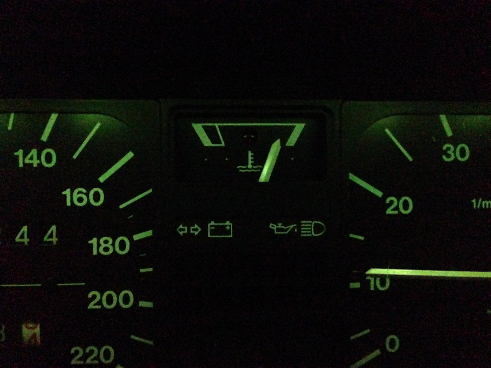

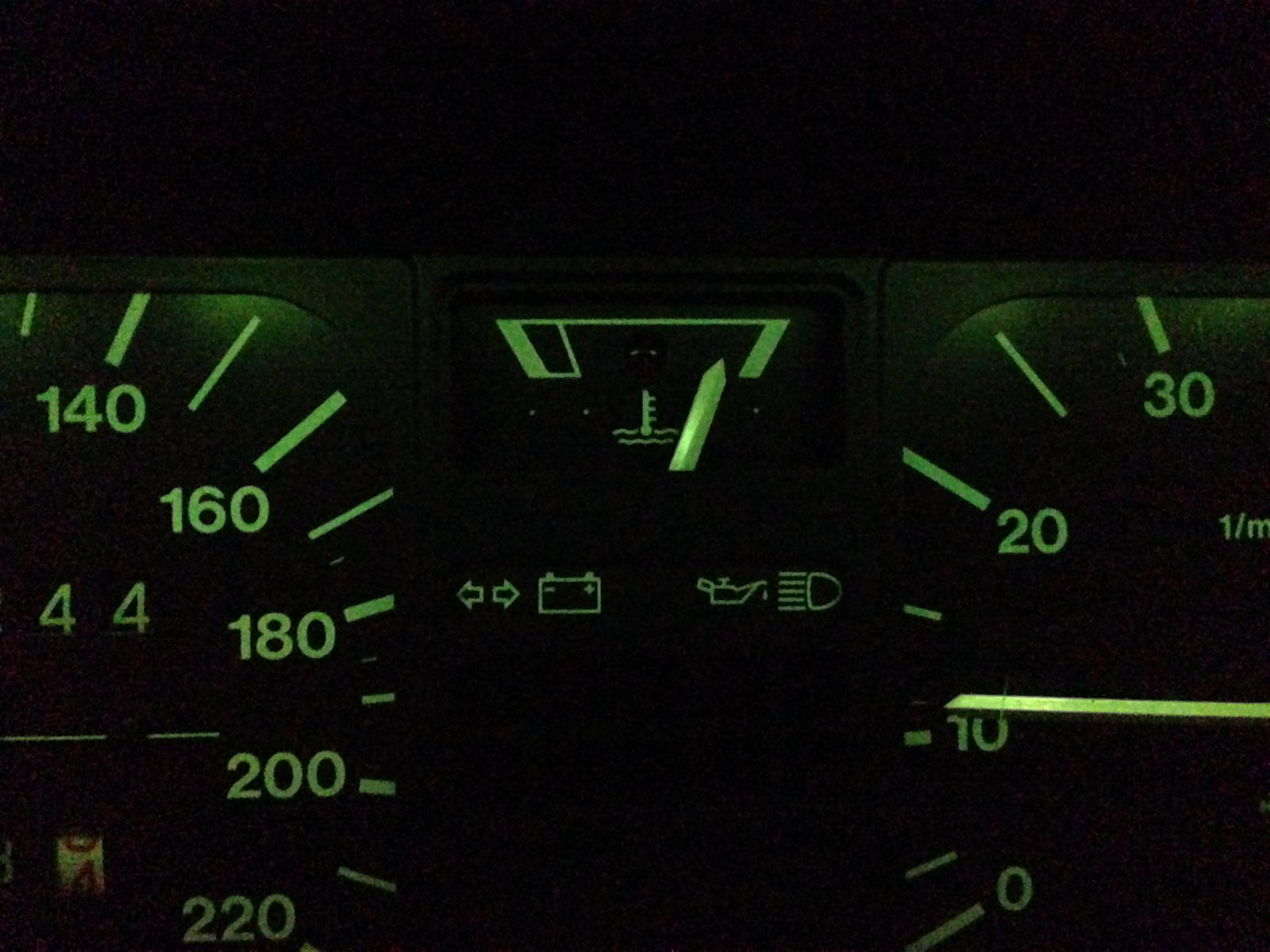

Commencant a douter sérieusement de la fiabilité de ma sonde de température, j'ai décidé d'attendre que l'aiguille monte pour atteindre les 3/4++
Comme le montre cette photo de mon aiguille :
Et la miracle, mon ventilateur s'est mis à tourner.

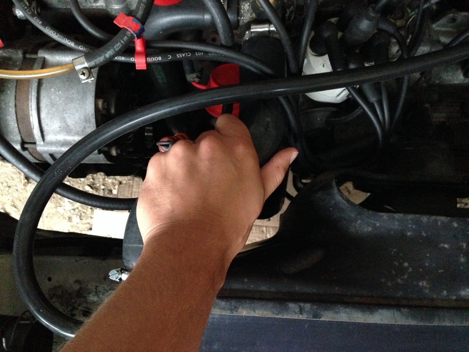

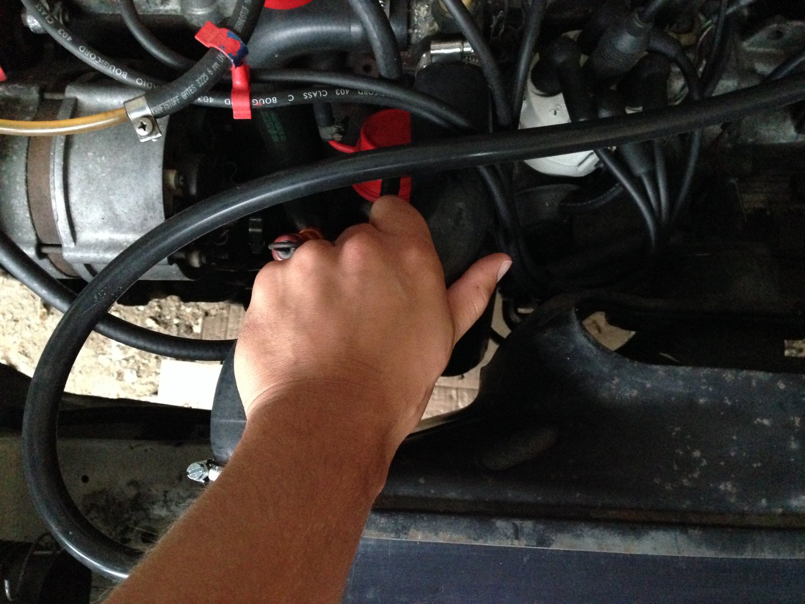

M'inquiétant un peu tout de même de la température, je check toutes mes durites, radiateur, vase d'expansion, même le bloc moteur, et j'arrive à poser les mains dessus sans me brûler :

Pourrais-tu nous faire un plan large de ton compteur ?

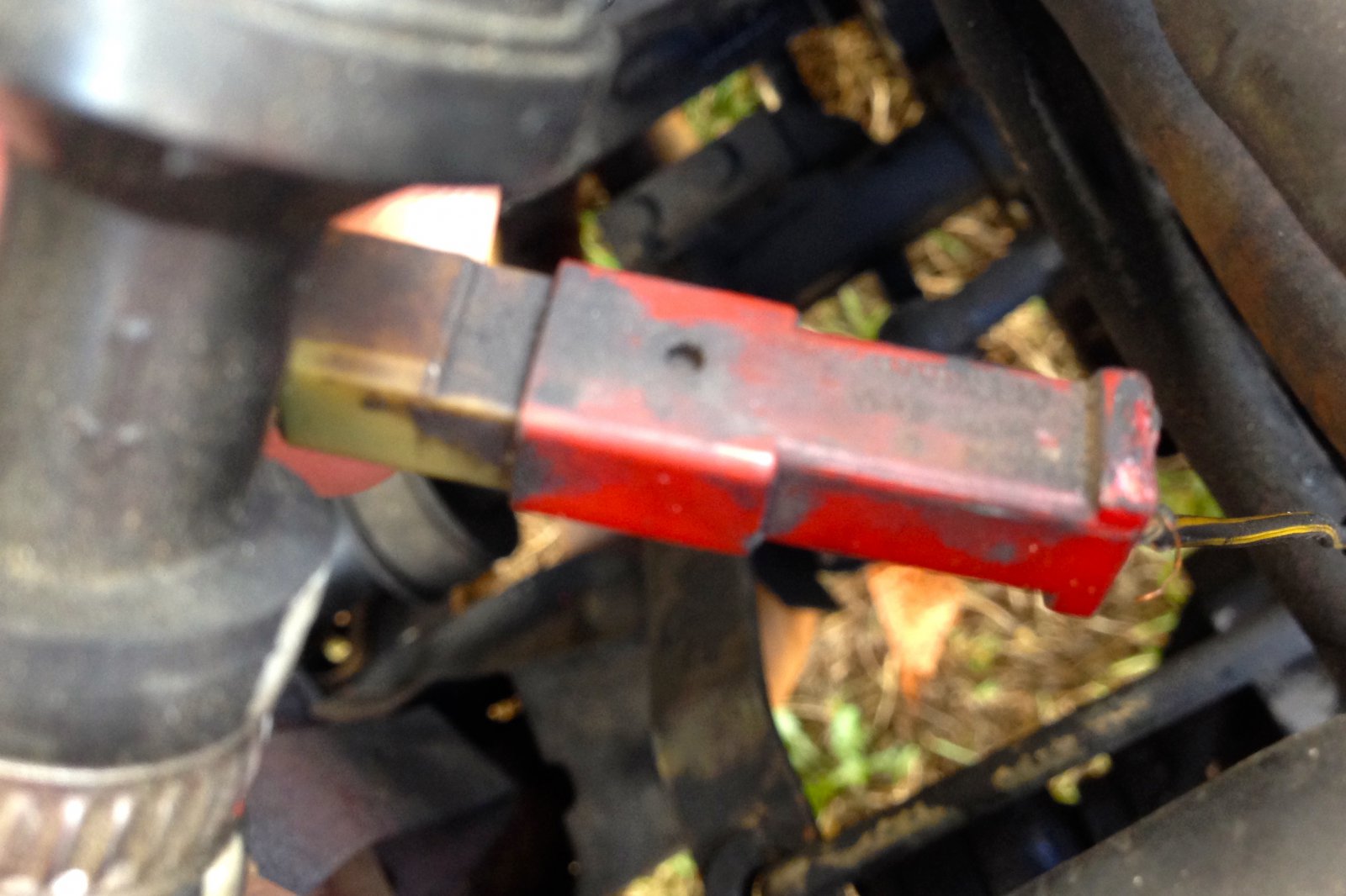

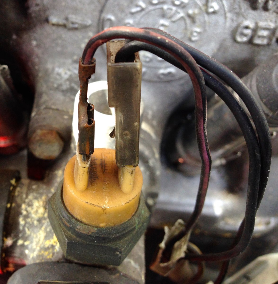

encore une chose qui me turlupine, est ce que tes sondes sont bien branché, c'est a dire que la connectique electrique est bien la ou elle devrait etre, est ce que ceux ci ne sont pas inversé
met nous une photos de tes sondes de température ca sera plus explicatif

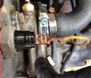

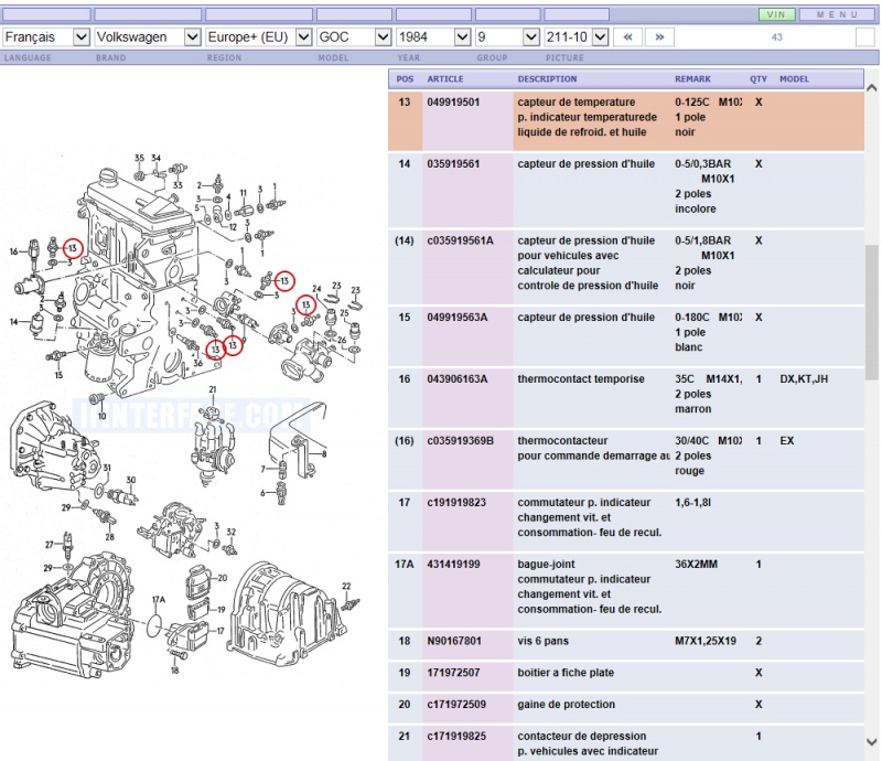

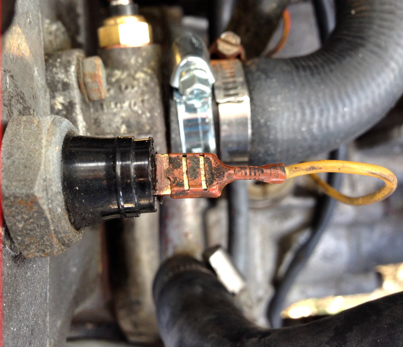

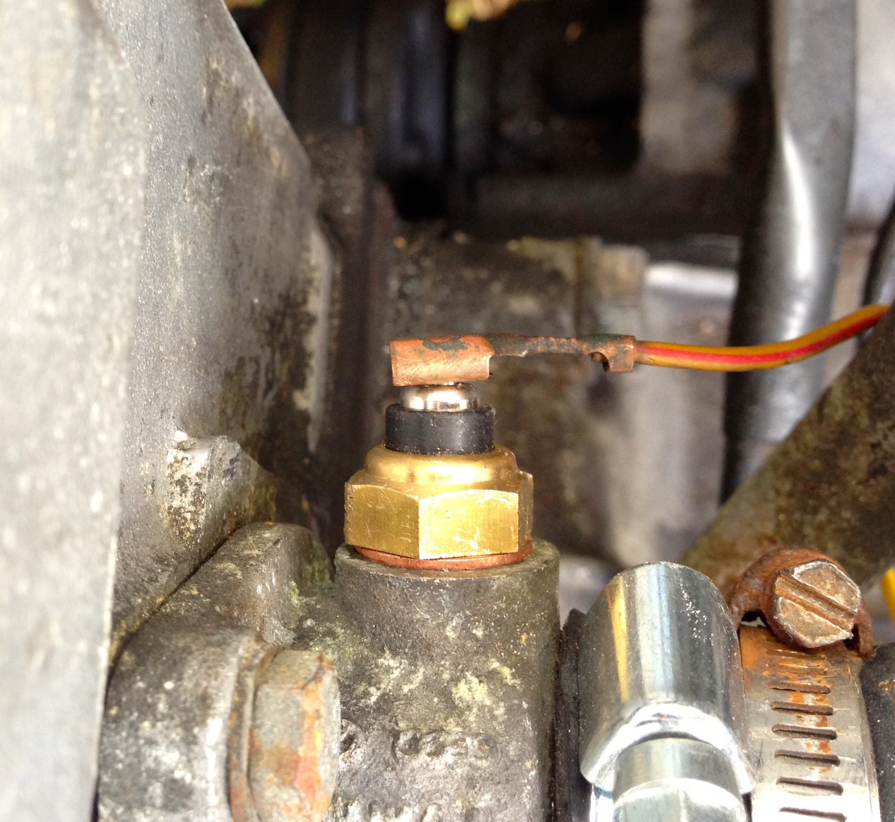

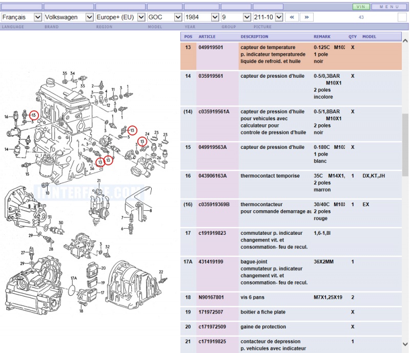

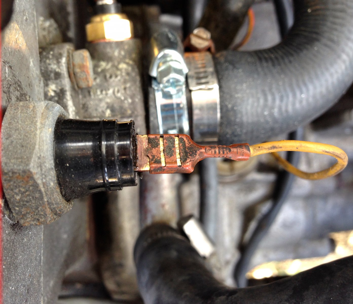

la première sonde' n'est pas d'origine, elle serait à remplacer
la seconde ce doit être la sonde de température d'eau, celle qui commande la jauge de ton porte instrument
la troisième, pourrait être la sonde de commande du réchauffeur de ralentit
quand à la 4eme je ne vois qu'une connexion de commande pour la résistance de chauffage qui se trouve sous la tubulure d'admission ( l'espèce de peigne sans la tubulure sous le carburateur)
si les pros peuvent confirmer .... je ne suis pas sur à 100% de ce que je dit

il te faut ce modèle pour celui de la premiere photo

Pour info, j'ai la même problématique que vous concernant la montée de la jauge dans les 3/4++.
Je viens de m'apercevoir par hasard d'une chose intéressante :
- hier, j'ai trifouillé les fils qui vont à la 1ère sonde sur la pipe à eau (moteur 2H - sonde noire de mémoire)
- et la MIRACLE : la jauge s'est maintenue au milieu, pendant un trajet d'1/2 heure dans les embouleillages, avec un déclenchement du radiateur plus tôt (1/2 au lieu de 3/4++)
Bref, je pense que la connectique des sondes est à vérifier sérieusement dans les cas de température élevée sur la jauge...
