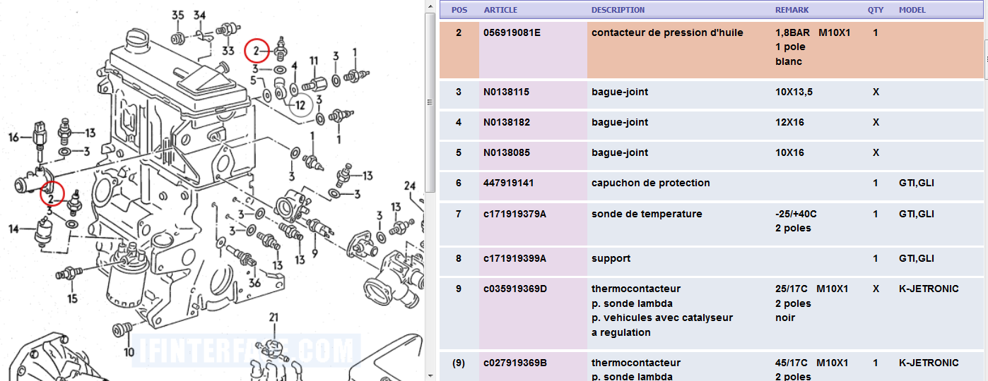

Par contre j'ai une sonde noir sur la culasse et une bleu sur le filtre à huile es-ce le bon ordre ??? (Moteur EX 1800)
Merci d'avance.

Les sondes ici
http://www.golf1cabriolet.com/forum/vie ... =7&t=34636
Les sondes ici

Normalement sur le filtre à huile c'est blanche
Et sur la culasse soit bleue soit blanche

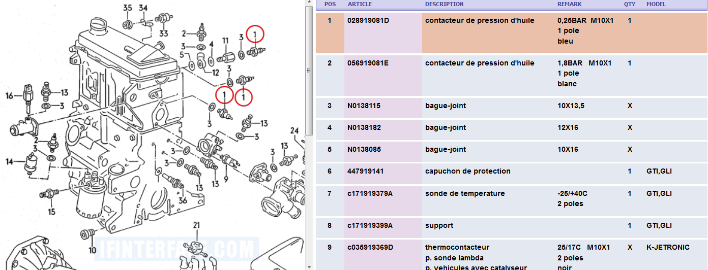

Pour information j'ai à l'origine une sonde bleue sur le filtre et une noire sur la culasse que j'ai remplacée normalement par l'origine c'est à dire : une Bleue 0.25bar sur la culasse et une blanche 1.8bar sur le support de filtre et depuis plus de soucis.
Merci encore à vous.
