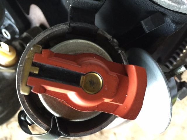

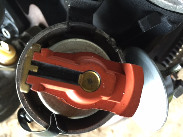

Re: Probléme moteur Golf 1 EX 90cv
pour ton cablage, tu mets ton moteur au pmh (pense à faire tes courroies,tu en parles dans ta présentation..) puis ton doigt d'allumage doit être en face du repère(calage allumage à finir à la lampe) Quand tu remontes la tête,le doigt pointe sur la bougies 1 puis 3,4,2.
Je reprend une question de greg1982 ,est ce que tes bougies sont humides ou sèches?
Puis au niveau de l'allumage il ne te reste plus que ton module à contrôler.
Entièrement d'accord! je vois la subtilité de mon message et surtout la photo..La photo n'est là que pour illustrer le repère sur le corps avec l'alignement du doigt et en aucun la position du corp avec le bloc moteur.
