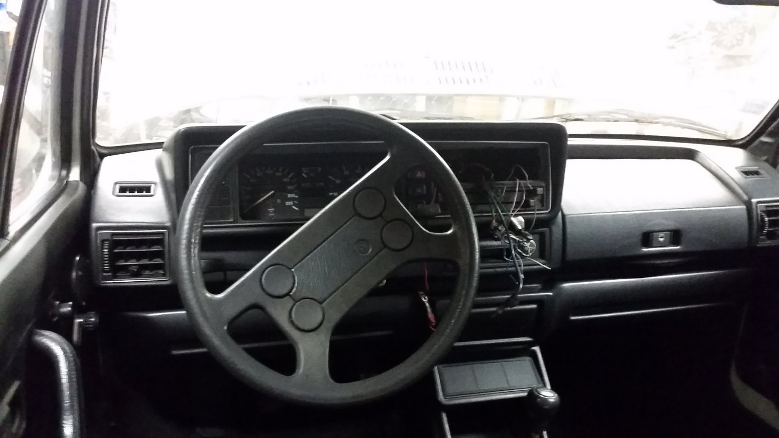

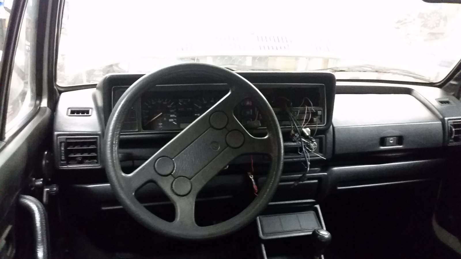

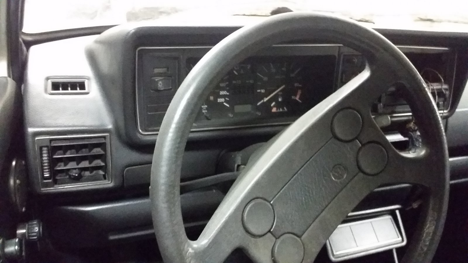

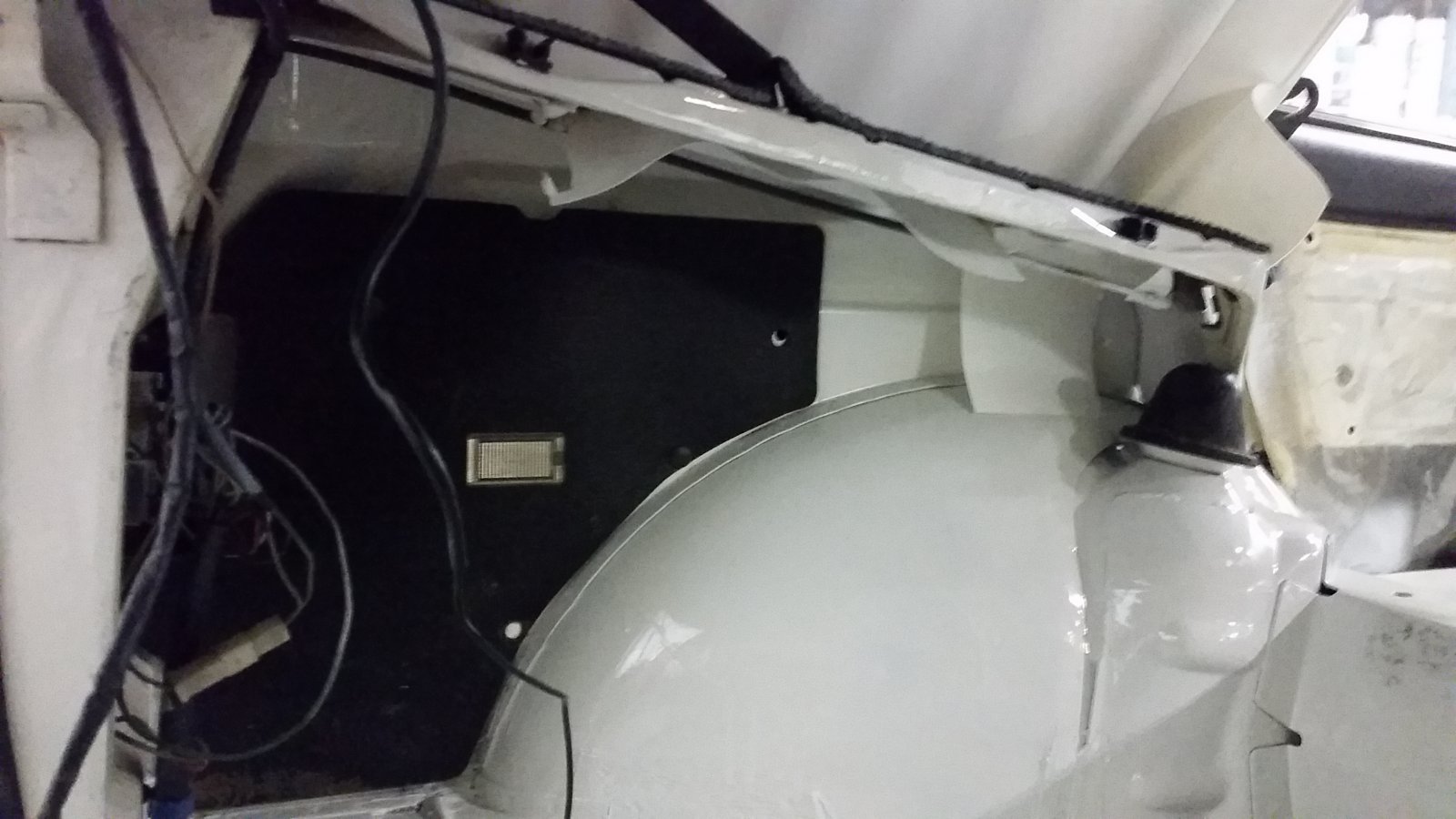

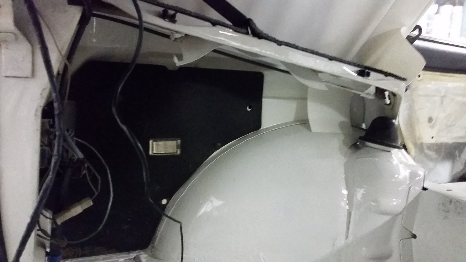

Non non verin pour capote manu mais resultat je c pas quoi en faire... et voila les photos demandé.
- Messages : 16809
Re: Capote elec a passé en manu.... possible?

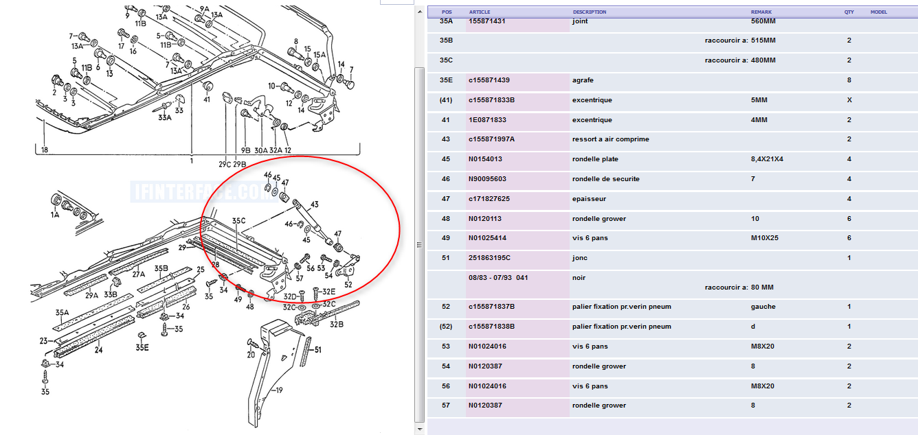

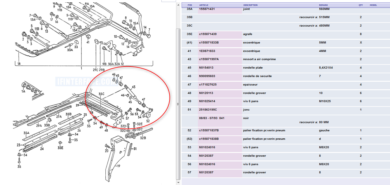

Normalement il y a une fixation sur l'armature et l'autre sur la caisse.
Sur ta première photo c'est l'ergot blanc en fer pour le bas du vérin.
Attention la pièce 52 est pour capote hydro.
Yoyo74
Alors je dois etre debile... car de ce que je vois sur le schema sur l'armature de la capote je devrai avoir un ergo qui depasse pour fixer le verin et non la bielette... non??
Yoyo74
Et la piece n°52 chez mecatech ils la vendent pour les capote manu... c pour ca que je suis pommé et que je ne vois pas a quoi ressemble le montage manuel avec les verins d'aide...

Yoyo74
Ok super donc sur le bas c la pièce qui est vendu sur mecatechnic une especes de bielette qui tourne pas a 360 mais pas loin et qui est visser sur la caisse merci j'avance un peu et ton verin il est pris comment dans l'armature capote?? Car moi j'ai une bielette sur l'armature comme sur mes photos precedente...
oui, ce sont des compas...
attention, il existe celui du coté gauche et celui du coté droit.
montés à l'envers, ils n'ont plus le même rôle...
