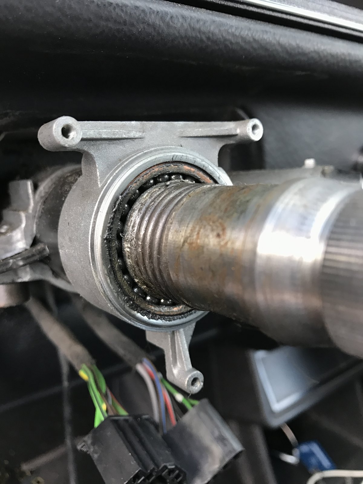

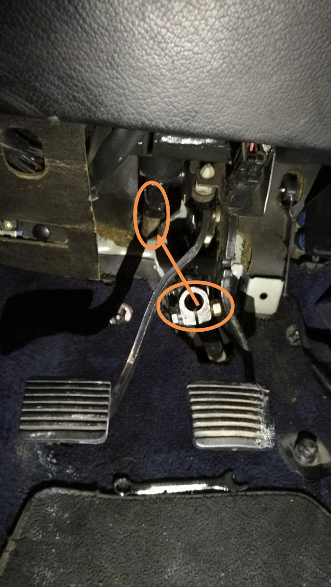

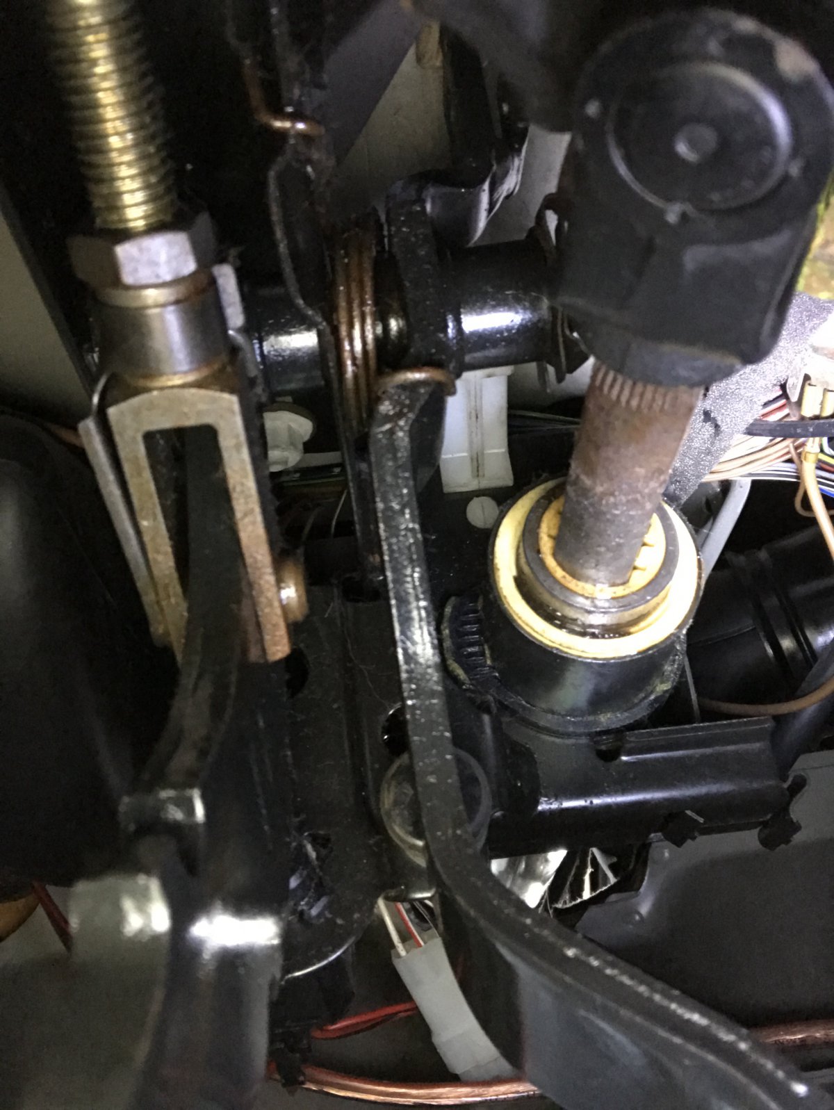

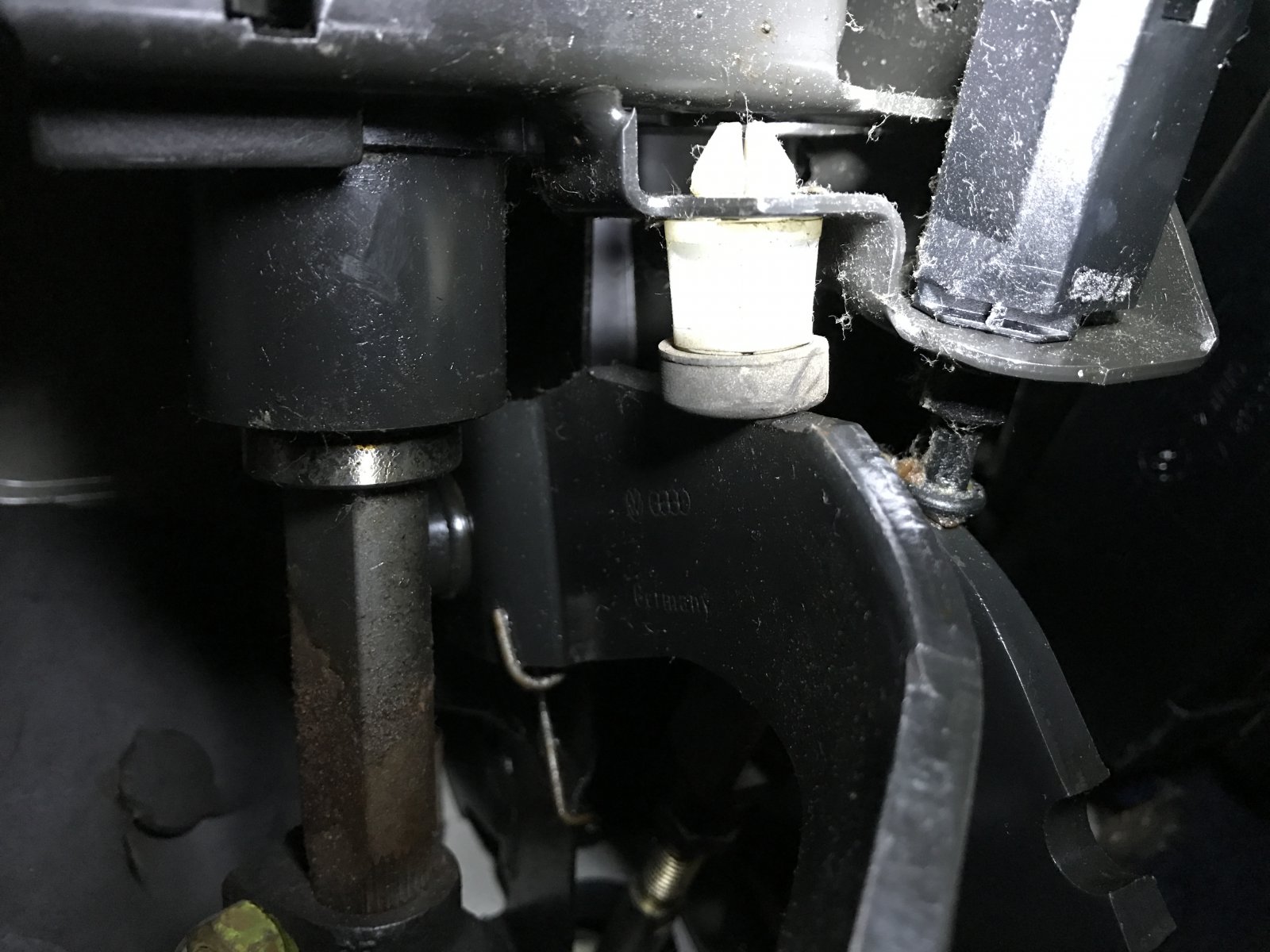

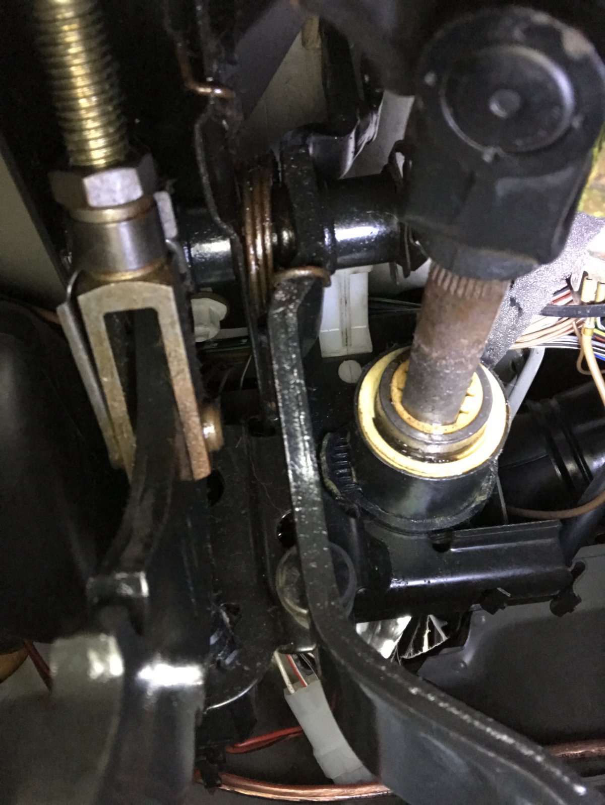

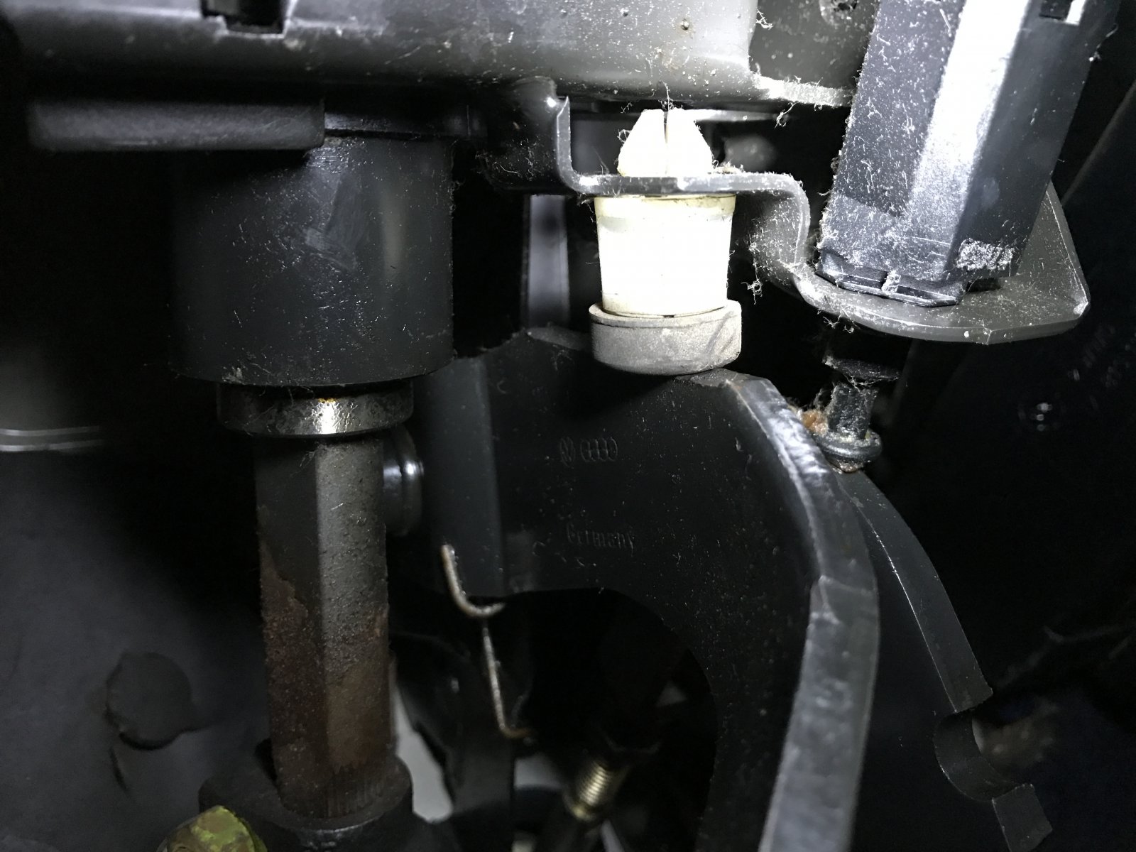

Alors je me suis penché un peu plus sur mon soucis de jeu en démontant un petit peu pour trouver la source du pb. volant retiré et en bougeant un peu l'axe de colonne de haut en bas, je vois un jeu de 1mm au niveau du roulement , alors qu'il a l'air nikel ...
En regardant plus bas, ok il manque le ressort, mais le roulement vous semble être en place ou sorti??
Autre vu depuis le bas
Roulement inférieure à changer? Ou je le rentre simplement en tapotant dessus?
Merci d'avance pour vos précieux conseils
Ciao Fab
southblade
Messages : 201
Enregistré le : lun. oct. 26, 2015 20:28 pm
Re: Jeu colonne de direction
Message par southblade »
Pour le roulement supérieur, j'ai l'impression qu'il est solidaire du châssis ou se fixe le neiman ... vous confirmez??
Ciao fab
Messages : 12317
si tu as du jeu en haut c'est le bloc neman qui est mort ;)

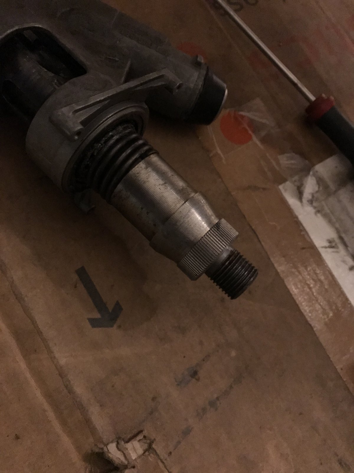

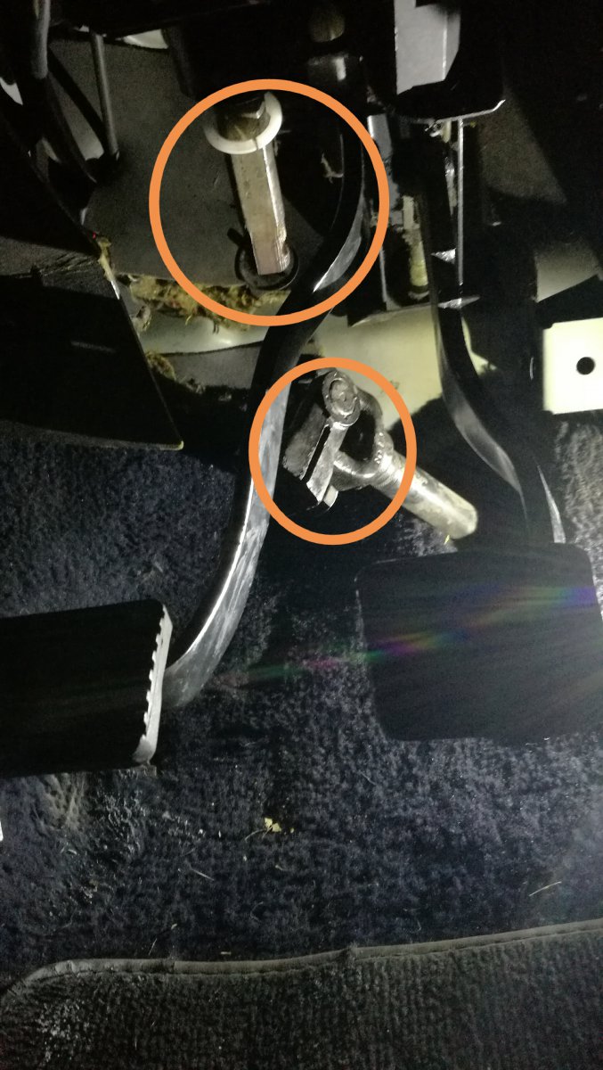

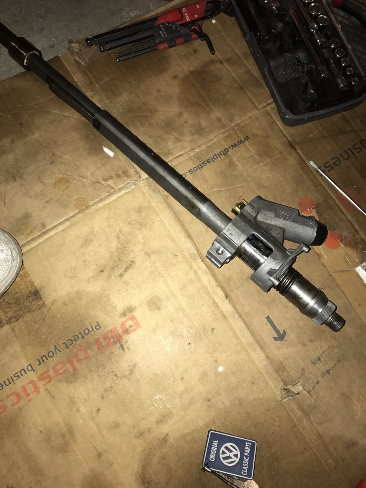

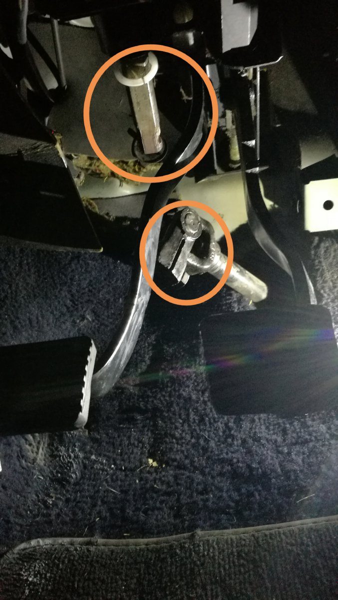

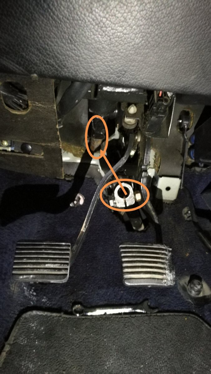

Bon, j'ai réussi à dévisser la tige filetée qui fixe la colonne sur la cardan, à la retirer, puis à dégager le cardan.
Je retire les éléments cassés, je remets les neufs et ...
impossible d'enclencher le bas de la colonne dans la tête du cardan, je m'arrache les doigts et je me pète le dos mais ça ne rentre pas ! :mad
Ca semble s'engager, mais ça bloque à mi-chemin, donc pas moyen de remettre la vis de fixation
Une idée ? un conseil ?
ci-joint les photos pour comprendre
Messages : 12317
un coup de burin dans la fente du cardan pour agrandir l'ajutage ;)
