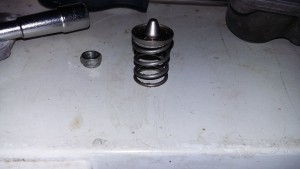

Je l ai nettoyer en le faisant baigner dans un produit nettoyant injecteur
que j utilise a mon travail par contre j ai vraiment un doute sur le montage du
ressort et de la coupelle

Si il était mal monté, ça doit sûrement venir de la, tu n'a plus qu'à le remonter comme dans le tuto.

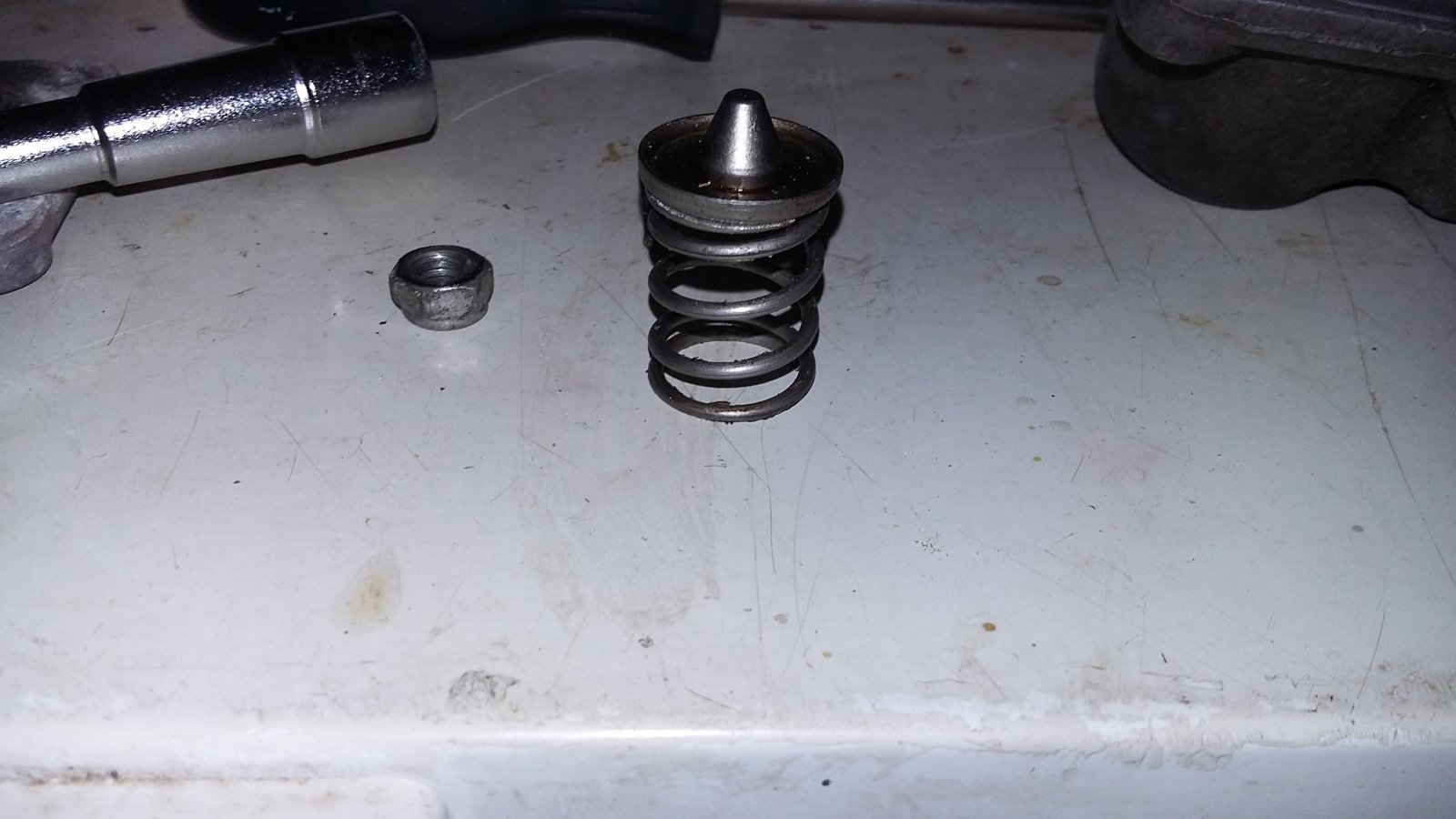

Oui je confirme que c etait mal monté je remonterai tout comme il
faut et je vous tiens au courant en tout cas merci cela m a permis d avancer.
J ai mis la photo du ressort avec la coupelle voici comment c etait montée dans le regulateur

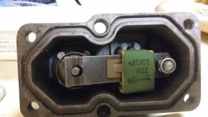

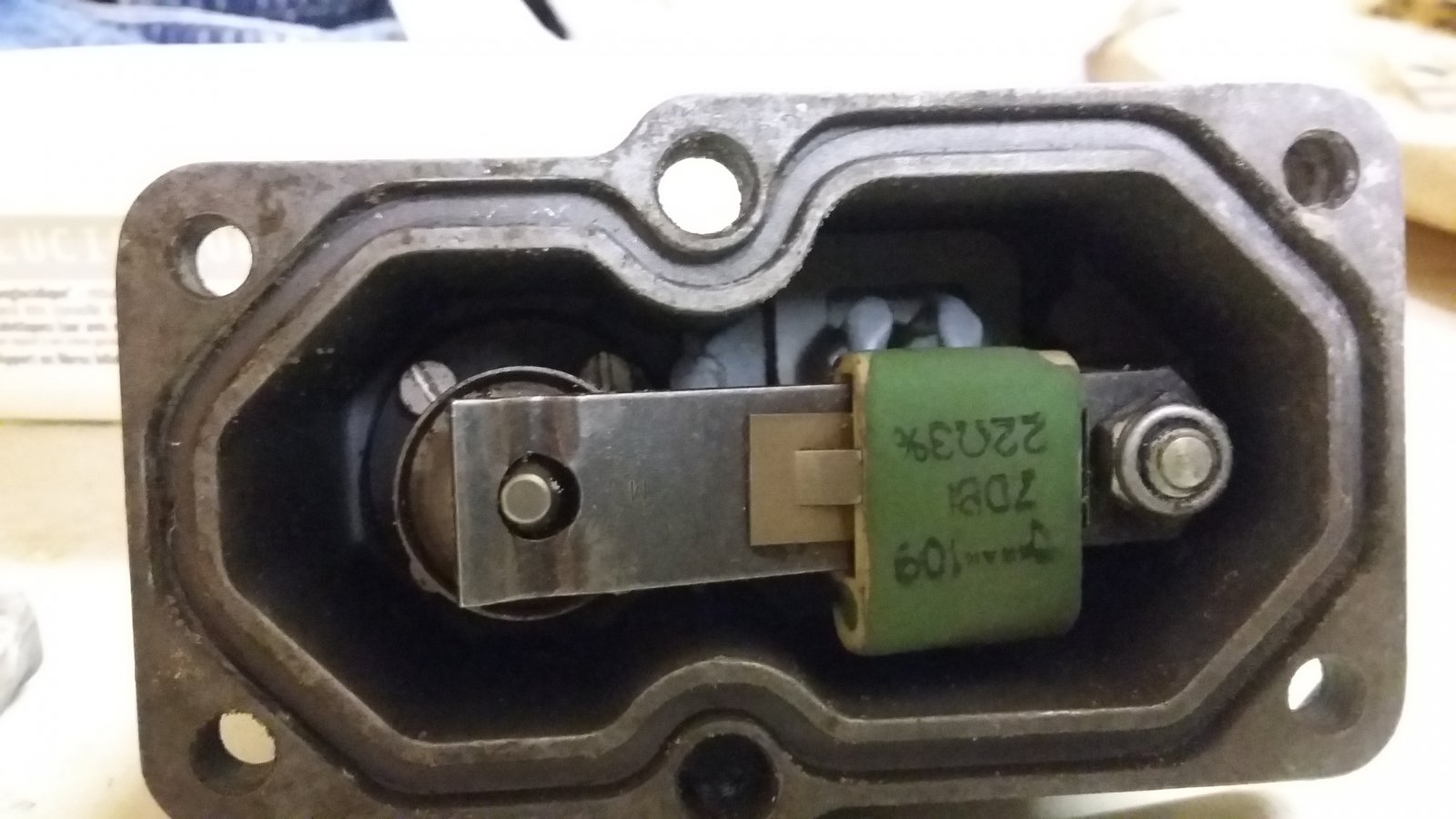

Tu peux re démonter ton WUR enlever le ressort, le bilame et la petite tige
Sans rien remonter et démarrer comme ça avec les 2 flexibles branché
Ta pression devrai être vers 0,5bars
Et tu appuis sur la membrane ( là où vient appuyer la petite tige )
Tu devrai voir la pression monter
Si c'est le cas, ton circuit de retour n'est pas bouché
Et c'est un réglage à faire sur le pion où est fixé le bilame
Le mieux étant d'acheter dans ses cas le pion réglables sur le lien Ferrari........
Sinon tu peut tenter de baiser la pression en tapotant sur le pion côté extérieur pour le faire rentrer
Après un petit coup de soufflette dans les flexibles ne peut pas faire de mal
attention tout de même aux yeux
