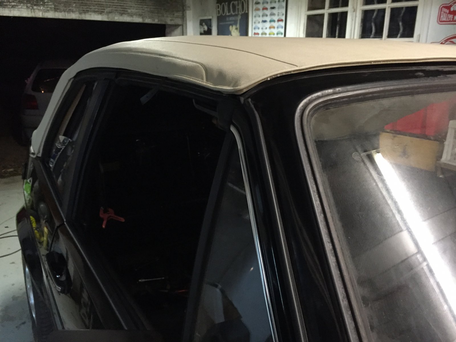

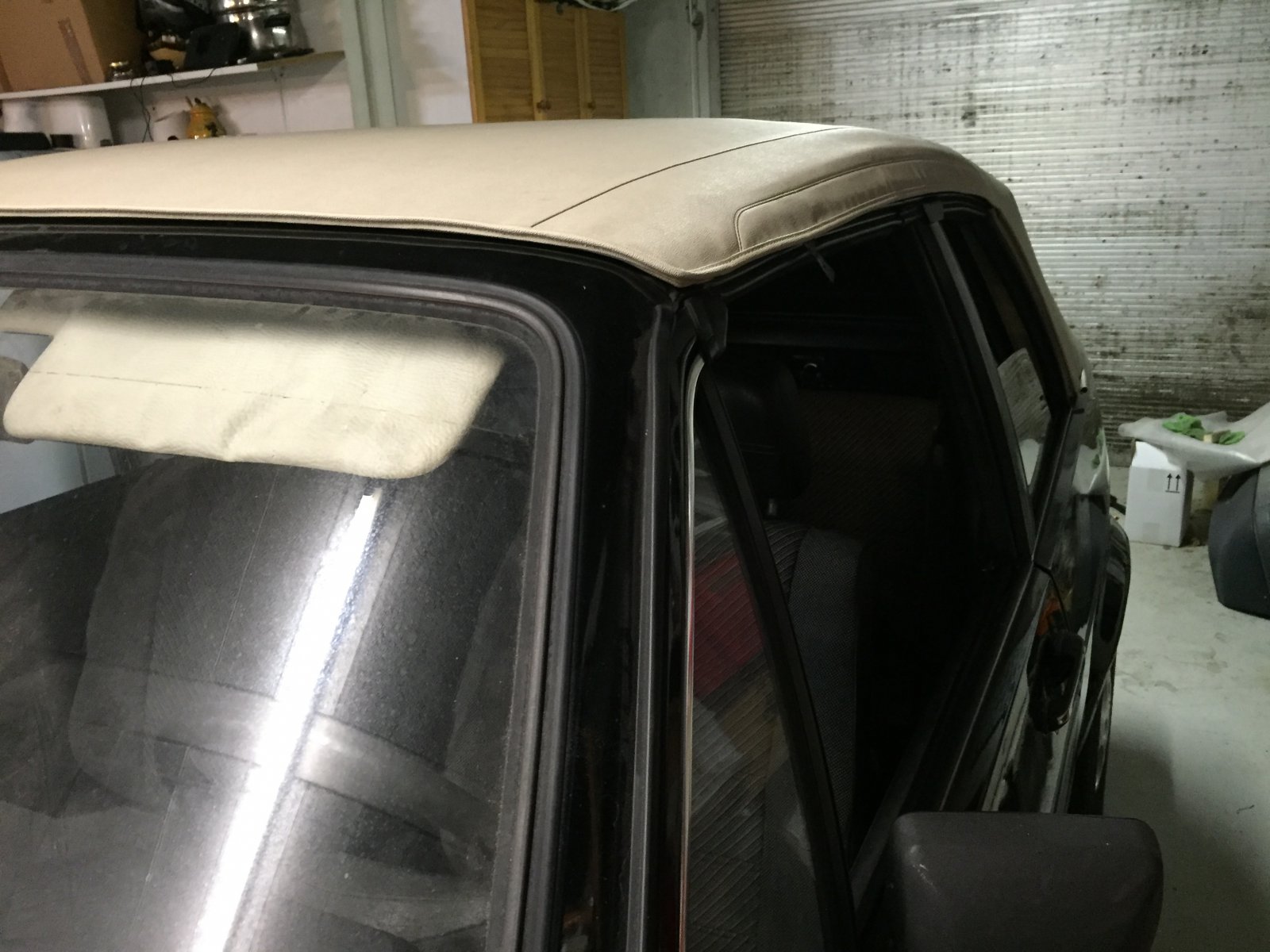

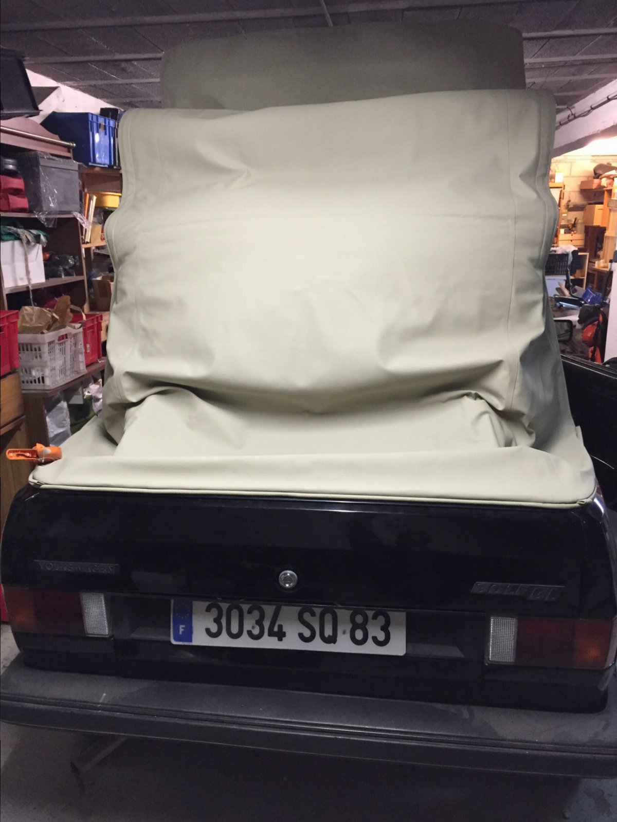

oui c'est vrai sans le garage.....même pas la peine d'y penser

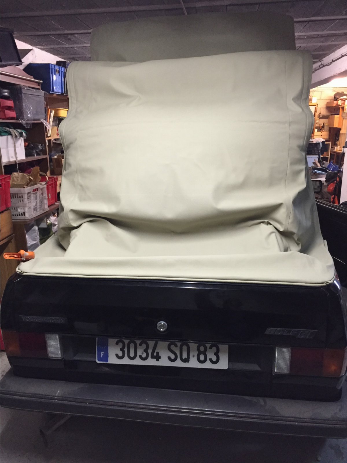

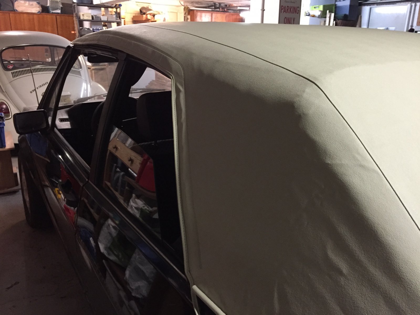

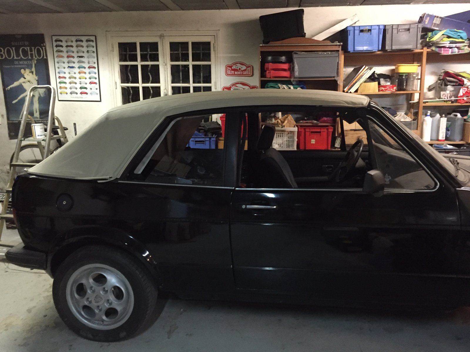

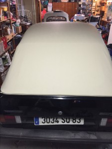

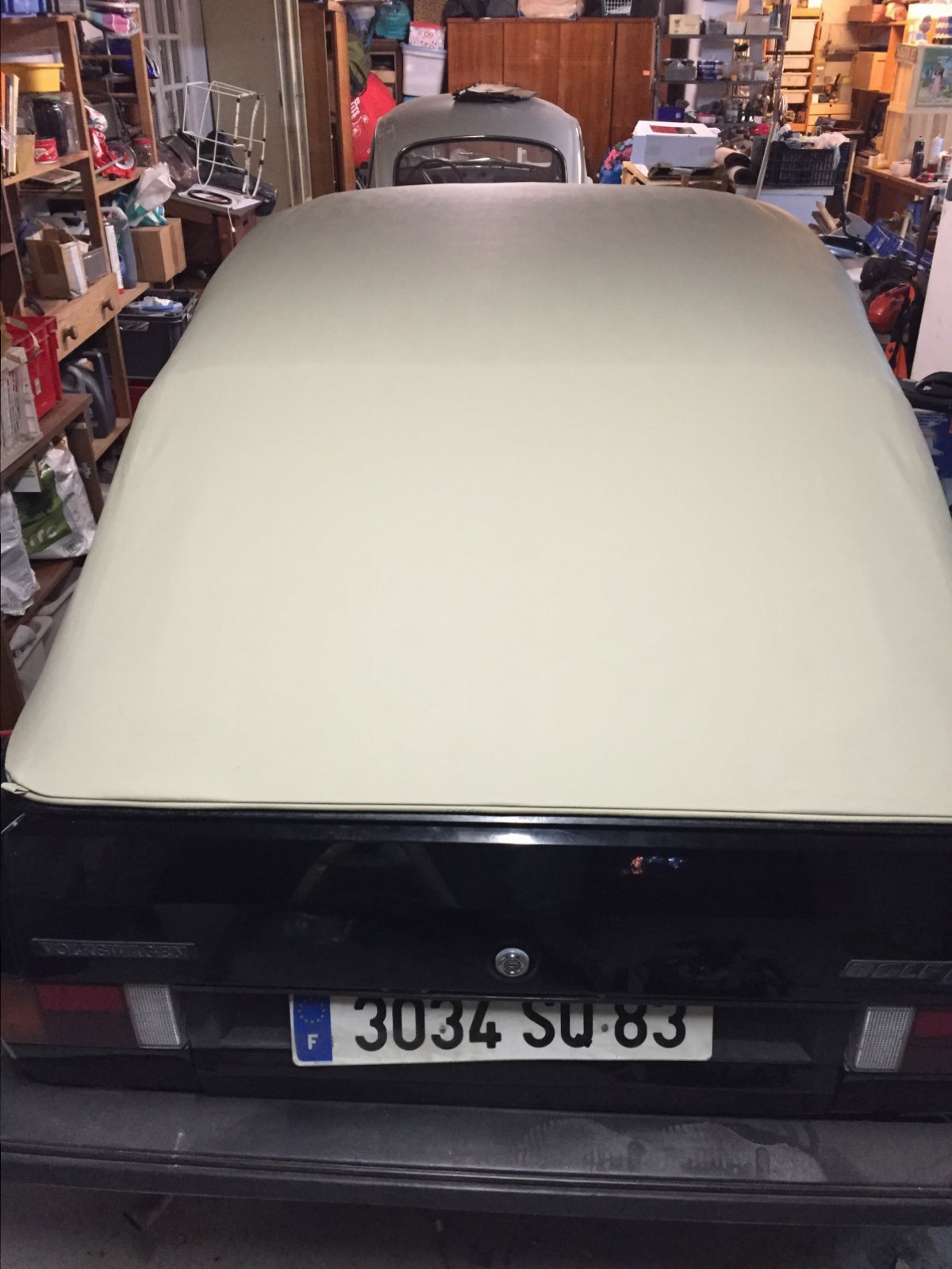

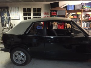

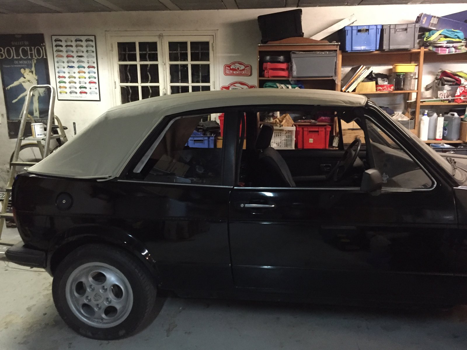

capote en demi ouverture capote fermée je suis content du résultat
vue arrière c'est tendu comme un tambour

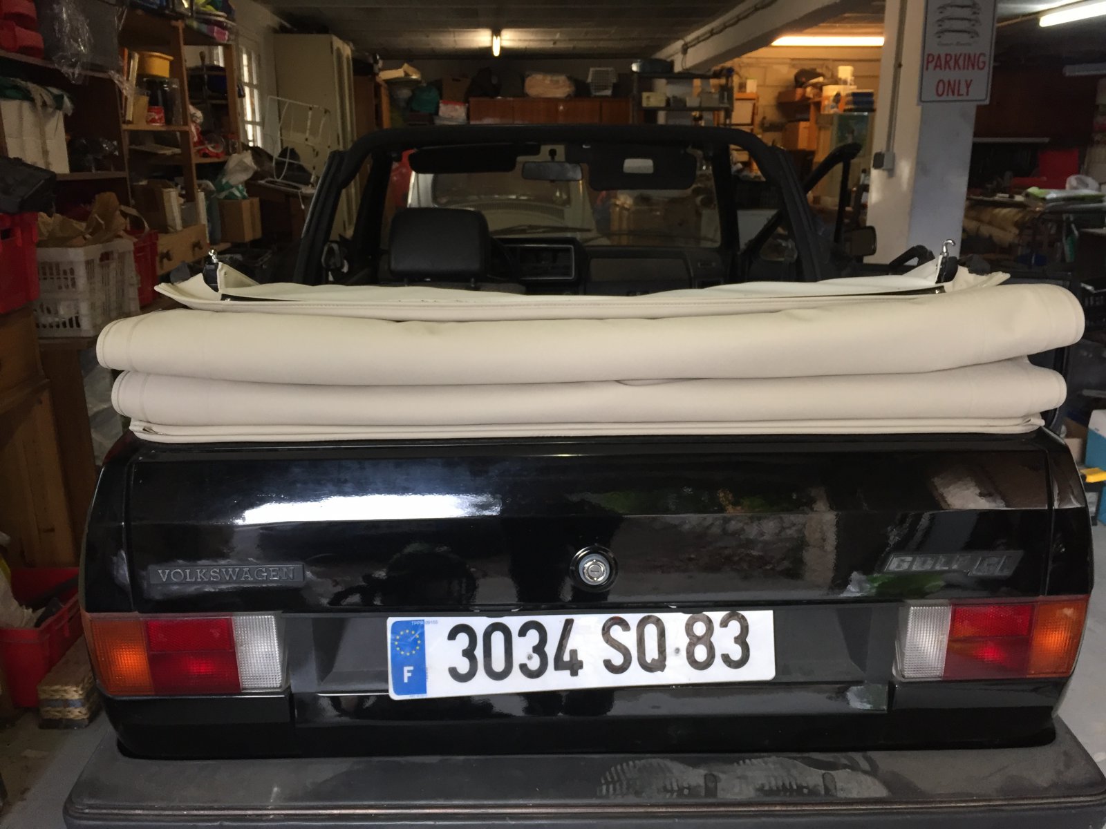

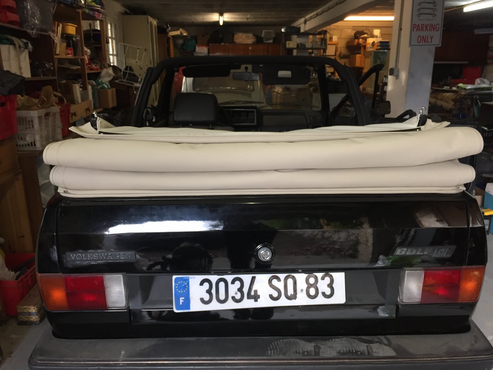

Re: mon expérience sur le remplacement de la capote

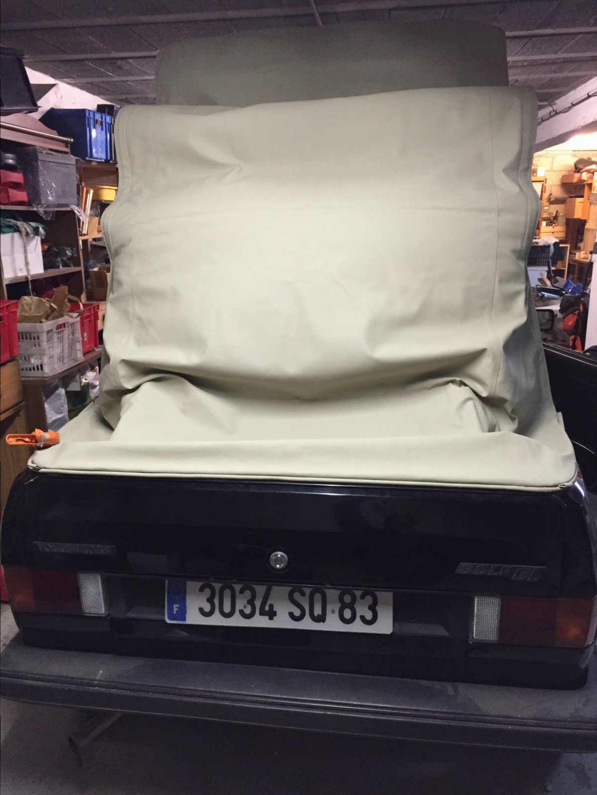

la tension des cables parait bonne quand je vois le résultat

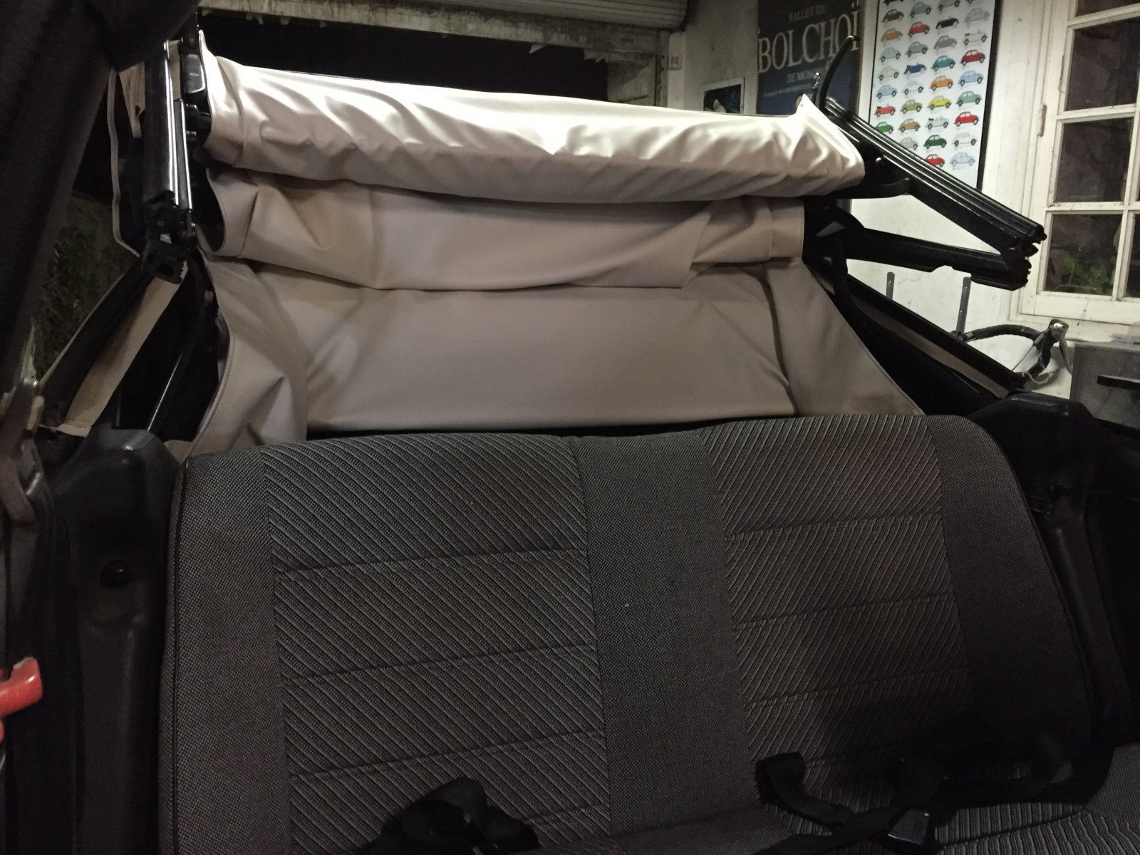

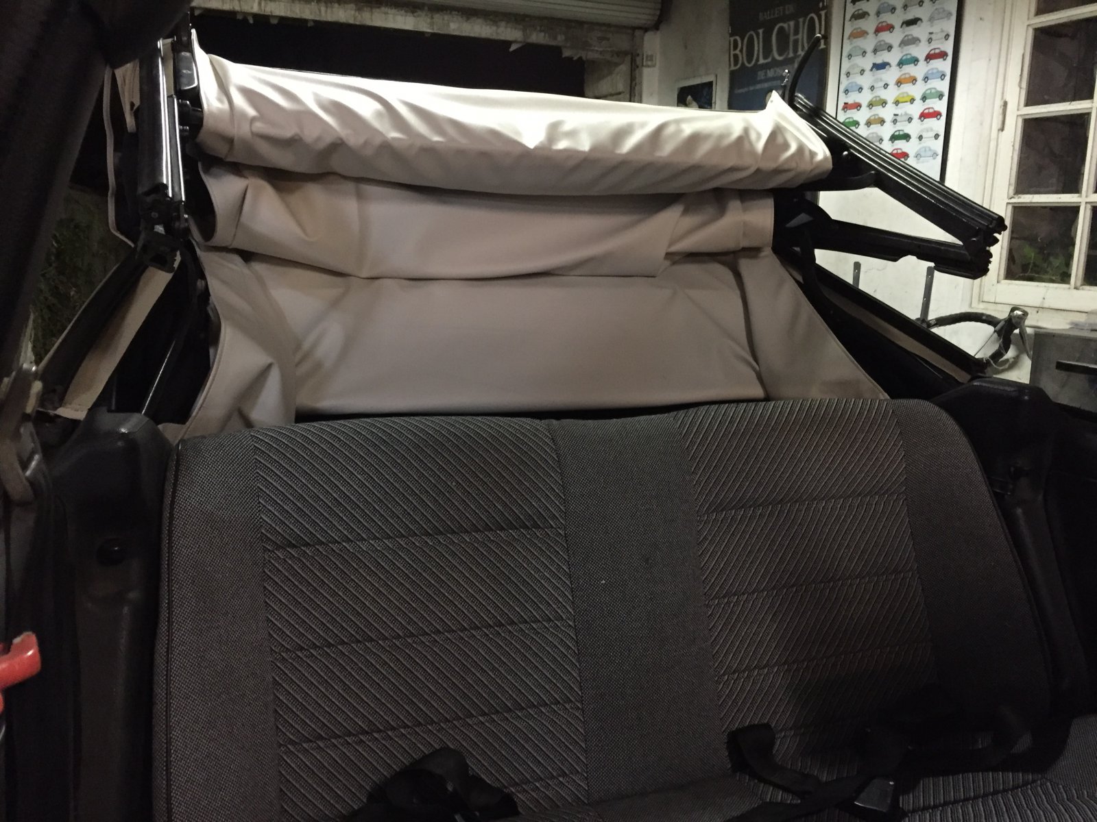

capote ouverte
bien j'ai refermé pour 1 petit mois
reste une opé assez délicate et angoissante c'est la découpe de la vitre arrière
capote ouverte

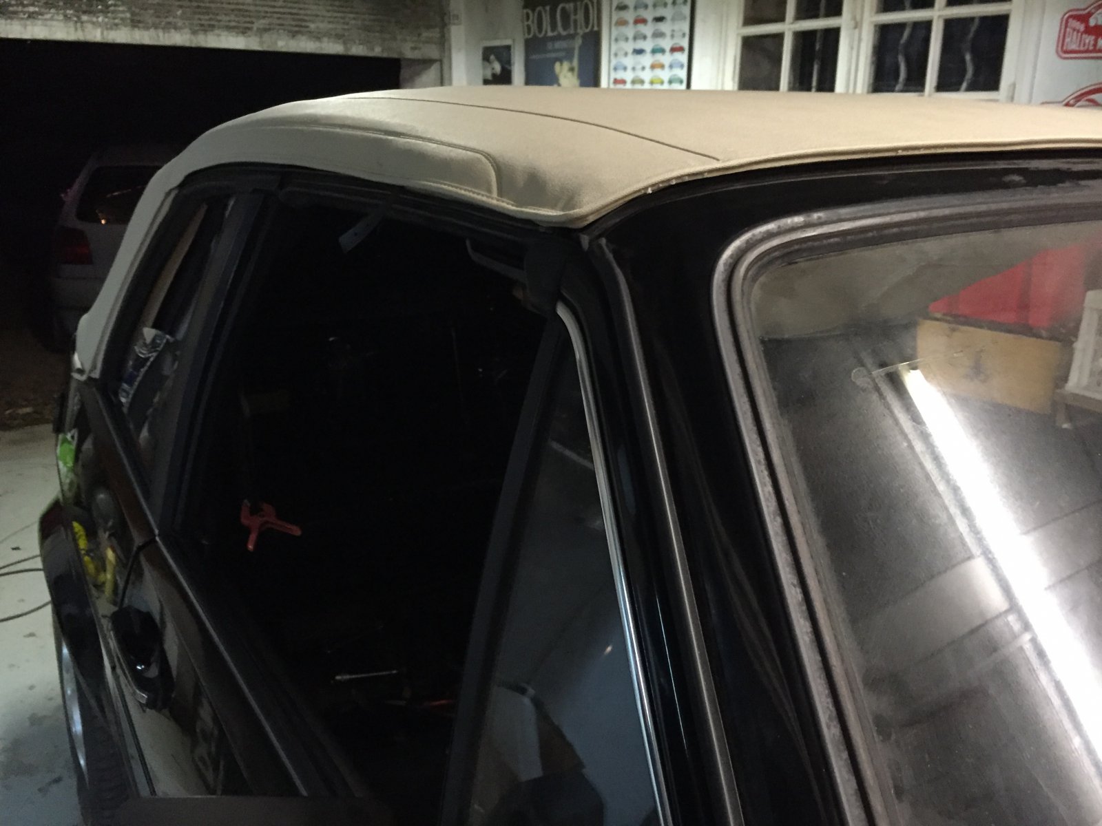

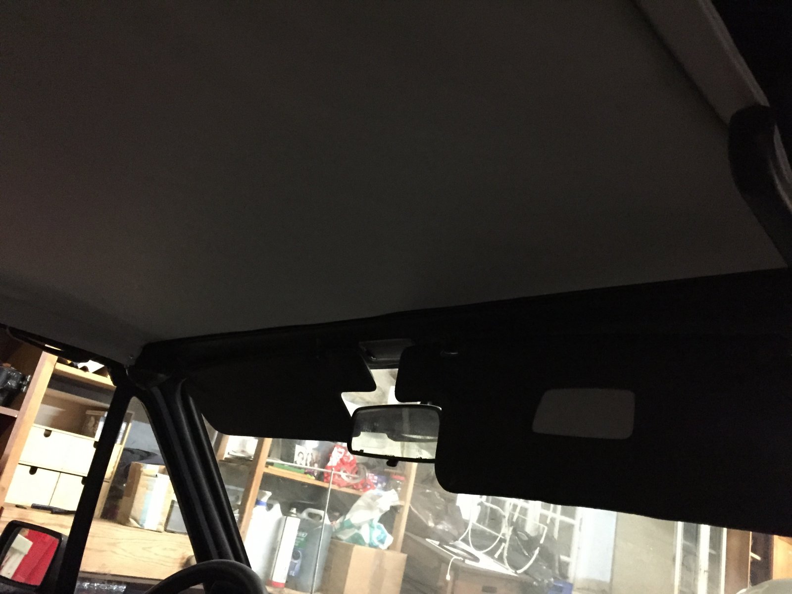

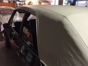

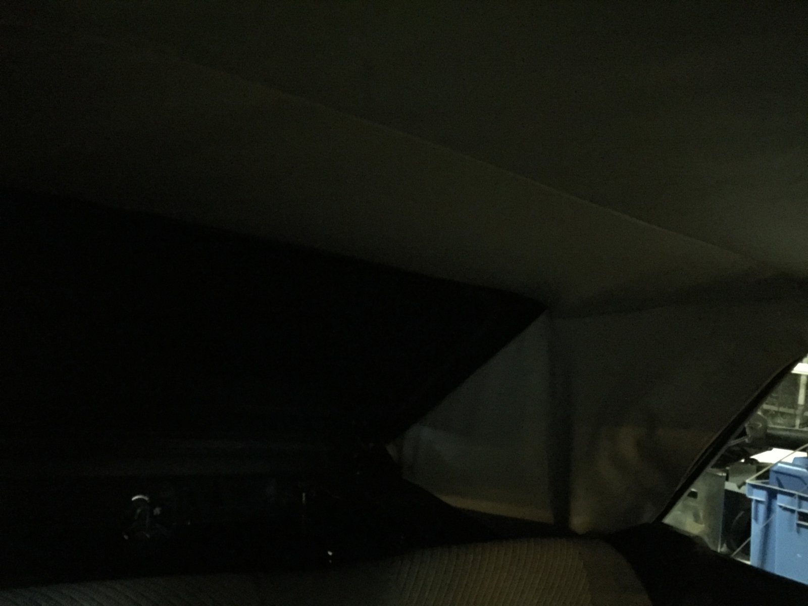

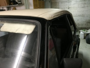

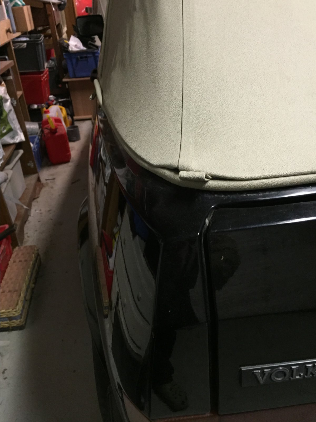

capote ouverte vue intérieur

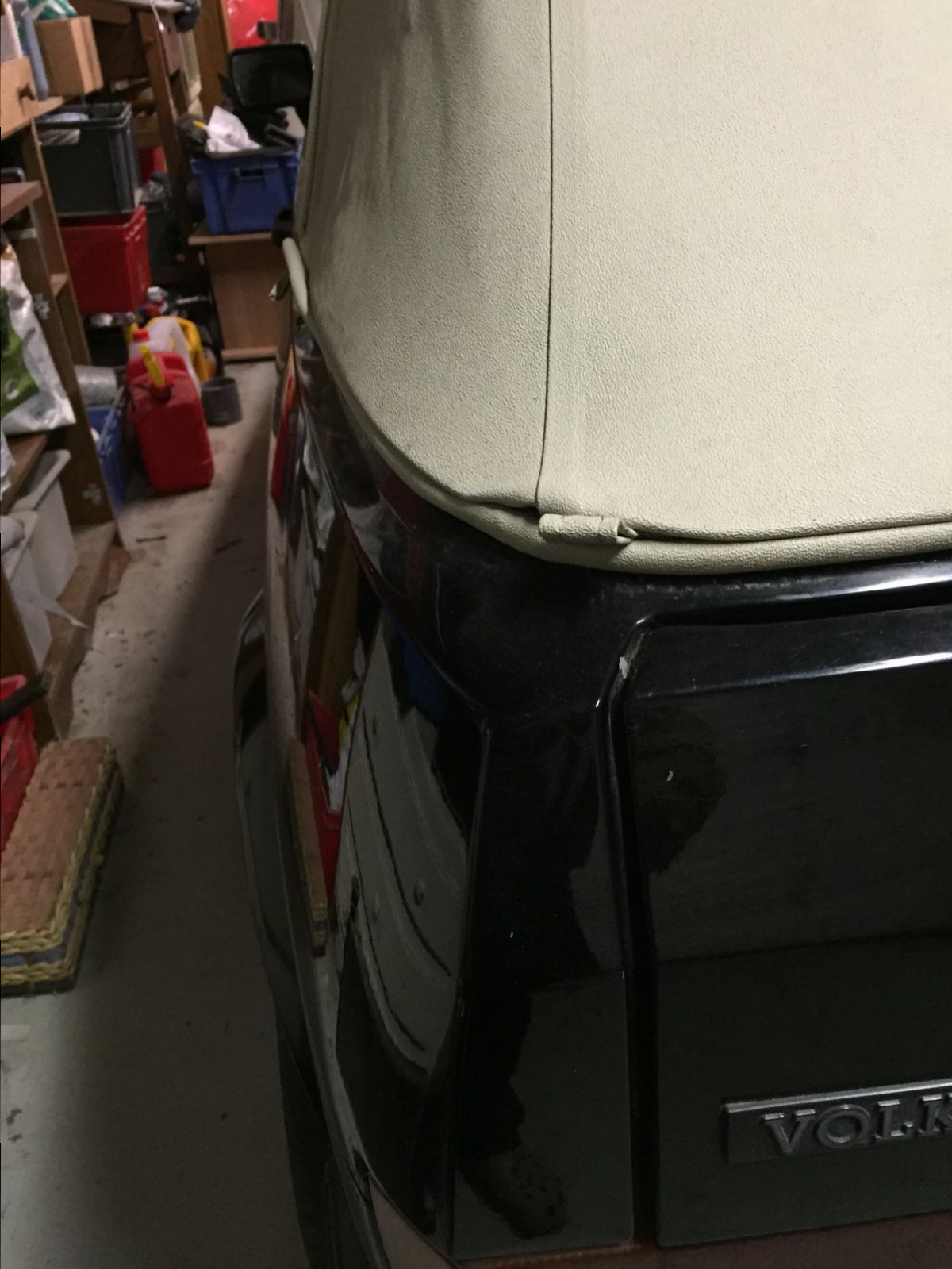

vue arrière (en agrandissant on voit l'arceau de coin que j'ai du recollé on trouve finalement un léger décalage
côté gauche
position de la couture,et de la l'accroche du couvre capote

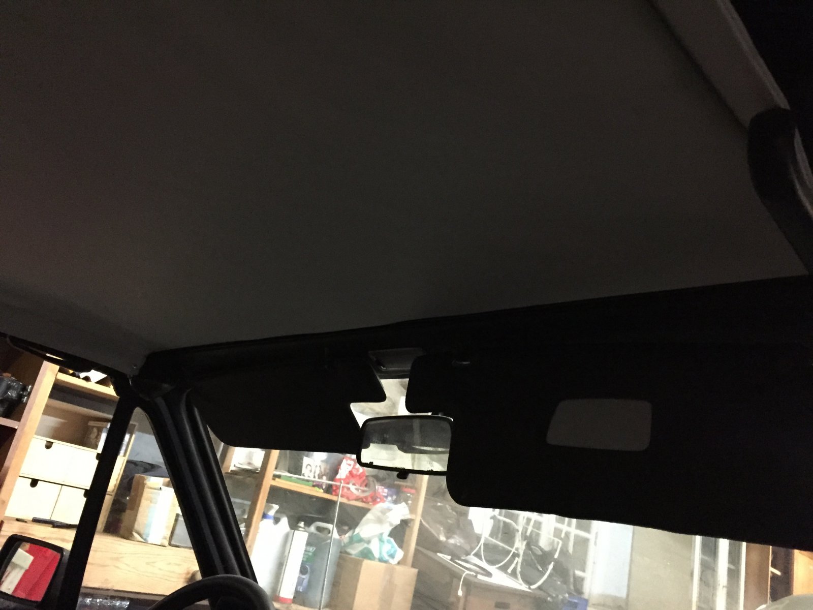

vue ciel de toit
vue ciel de toit partie arrière
vue du ciel de toit partie avant
côté gauche

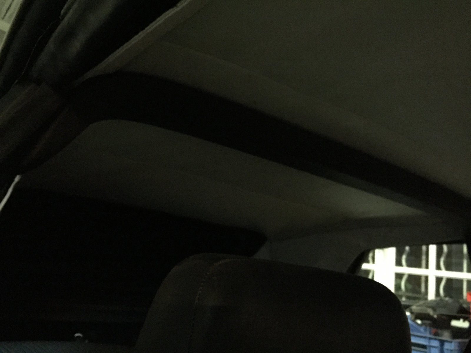

vue ciel de toit

C'est vrai que le ciel de toit à l'arrière (de chaque côté de la plage arrière) n'a pas l'air assez tendu...
coxtroc
justement j'ai une partie du ciel de toit qui n'est pas attaché
celle qui vient vers la banquette
il y a bien une languette mais nulle part on en parle du coup je ne sais pas ou elle se fixe
résultat ça baille et y a un pli
