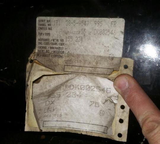

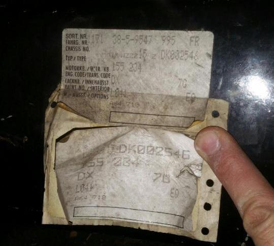

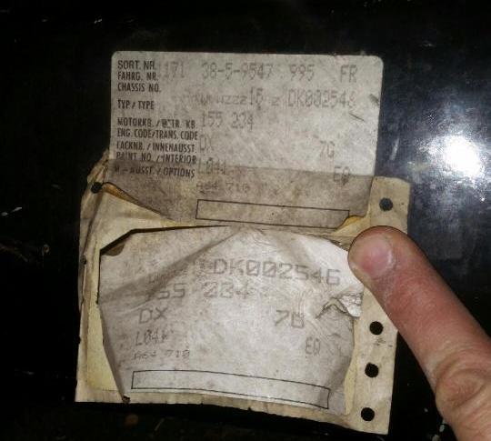

Ma voiture à été immatriculé le 22/12/1983 il est possible que ce soit un millésime 1984, Olivier c'est possible?

Il faudrait voir ton étiquette de coffre car les 2 solutions sont possibles. Ou 1983 vendue tardivement ou 1984 à partir du milieu d'année 1983olive06 a écrit :C'est parfait et bien sur que ça va m'aider, tu es au top ROMet merci au forum de rassembler autant d'information et de passionnés avec lesquels on trouve toujours une solution

C'est une 1983

Excuses mon ignorance Olive mais il faut lire sur mon étiquette Dk002546 qui correspond sur ton tableau à un modèle produit entre 31.08.82 et 30.09.82 c'est ça?Il faut que je relise le tuto sur les etiquettes

Oui c'est ça et c'est un modèle 83. Entre 30 09 et 31 10 par contre

Elle a été exactement produite le vendredi 24 septembre 1982 jour de la Saint Thecle !

merci olive pour ces précisions, plus d'un an entre sa production et son immatriculation c'est pas un peu beaucoup
Stocker pour un éventuel client dans les parcs VW?
