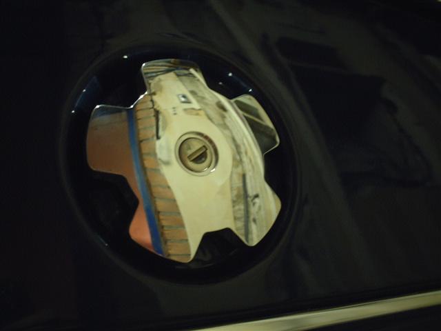

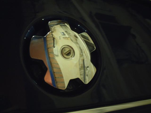

moi je n'ai pas de pschiit. je n'ai pas de bouchon d'origine cependant. c'est un chromé
Messages : 34741
Re: 2h pression ou depression du reservoir
Bon je sais ce qu'il me reste à faire !! :mdr3
Plus sérieusement ce bouchon chromé doit être donc moins étanche. Il est percé à l'intérieur ?

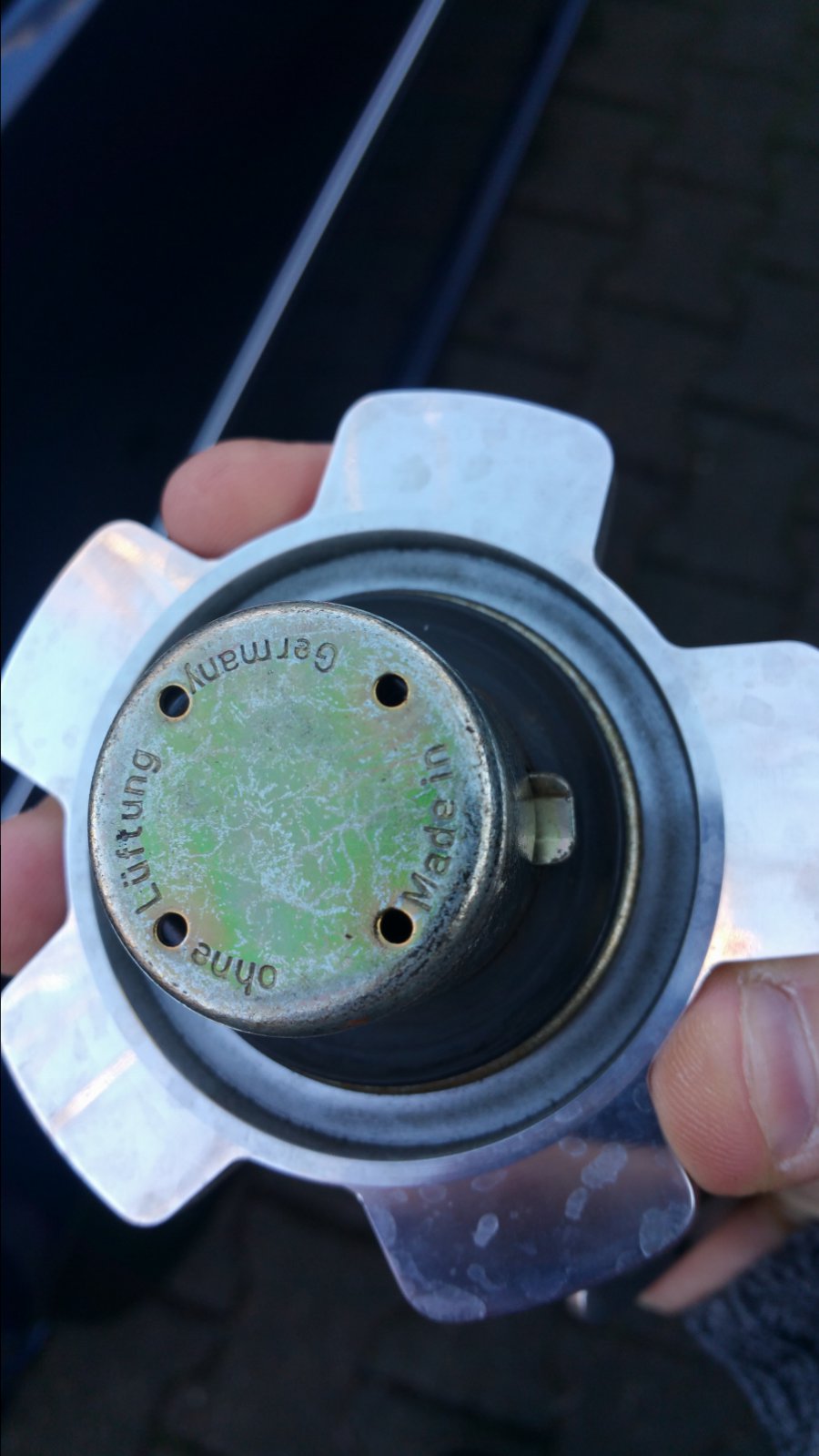

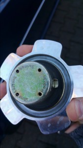

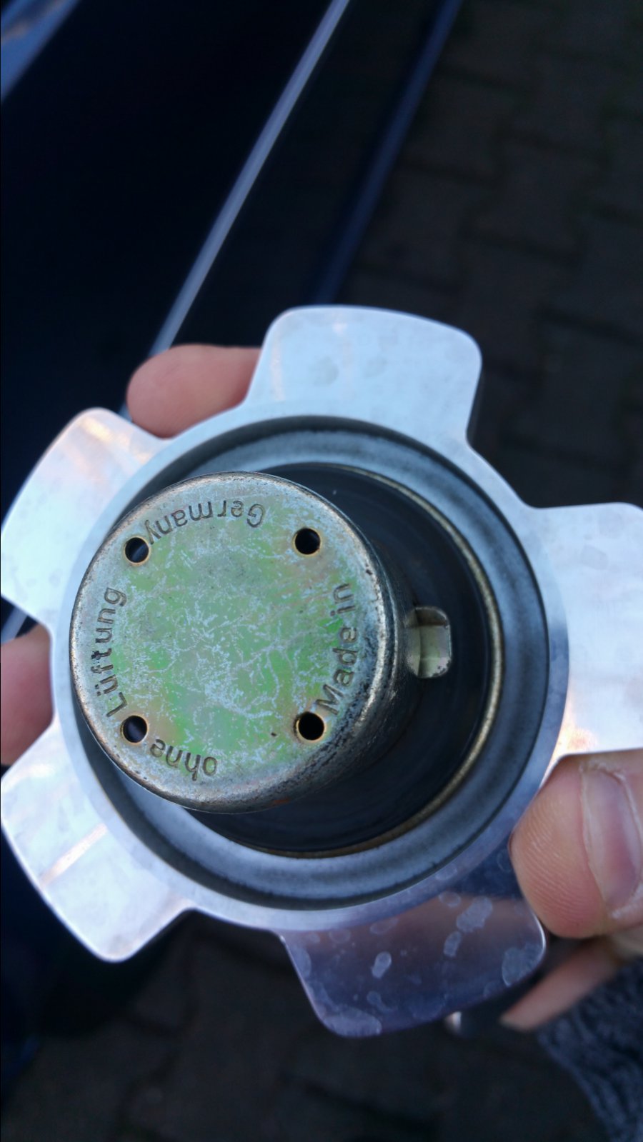

j'ai sorti la voiture aujourd'hui pour aller bosser. elle est sur le parking. attends je reviens :)
Messages : 8063
il y a des petits trous:
il est noté "sans ventilation" (ohne lüftung)
Messages : 34741
C'est un truc de fou ! Tu as donc un bouchon hermétique et ton 2H marche très bien et ne fait pas pschitt !!!
A ne rien y comprendre !!!
