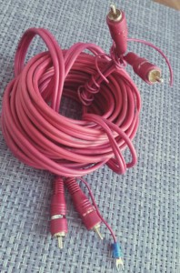

Tu pourras te servir du fil "libre" sur tes cables RCA pour ce fameux remote.

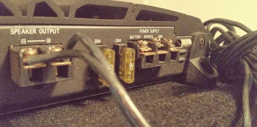

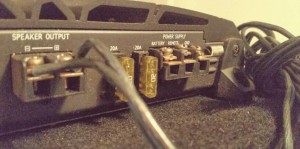

Ici, je suis quelque peu surpris .... c'est le branchement du sub sur l'ampli ?
S'il s'agit d'un ampli stéréo, il est de coutume de ponter le subwoofer ... c'est à dire de brancher le plus sur la voie droite de l'ampli et le moins sur la voie gauche ... ou l'inverse,ça revient au même. Souvent il y a un petit schéma explicatif sur l'ampli. Ainsi ton ampli stéréo deviendra mono, et toute la puissance de celui-ci sera dédiée au sub

@Reuche: ok c'est noté pour le fil
Le câble est simplement branché sur l'ampli. .. il est libre à l'autre bout... je l'avais acheté comme ça... (ça faisait parti d'un lot) mais je pense qu'il devait être relié au sub à l'origine

A première vue c'est un ampli mono. Du coup tu débranche ton ampli plat ? Regarde comment il est branché et fait la même chose avec l'ampli du sub
