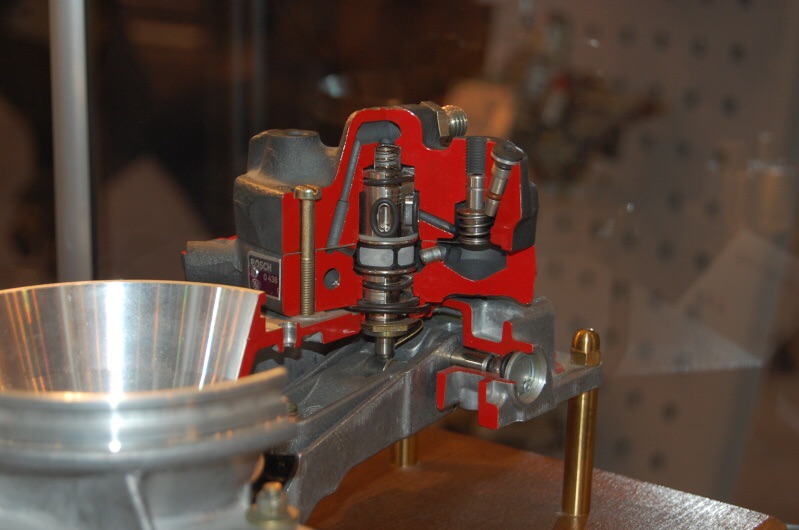

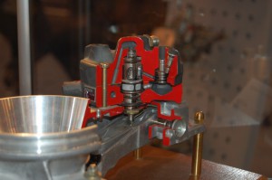

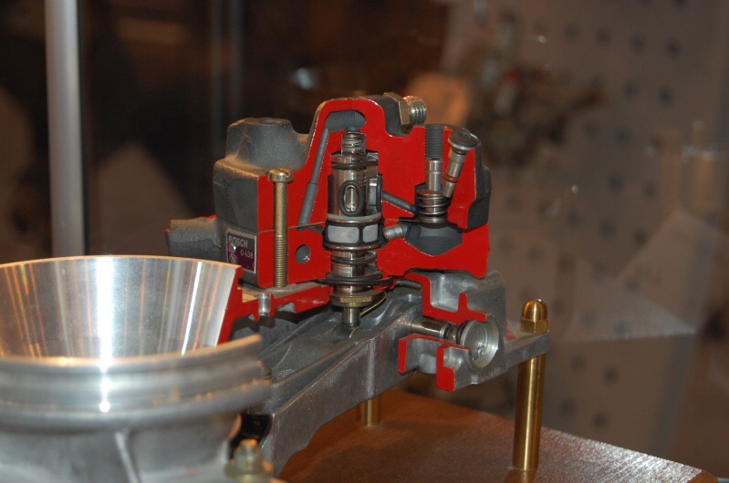

oui cette fameuse vis agit sur le débit, c'est là ou j'y ai joué lorsque j'avais le 2L16 pour avoir un débit assez conséquent...
Voici un lien avec de belle photo en coupe: http://www.passiongolfgti.com/newForum/ ... 3&start=30
et surtout merci a eux pour celle ci:
aurélien
Re: doseur distributeur
Message par aurélien »
Oui le boulot est a moitié fait ;)
Super pour la photo, sa m aurait bien aidé si je n avais pas eu
mon doseur d origine.
merci
