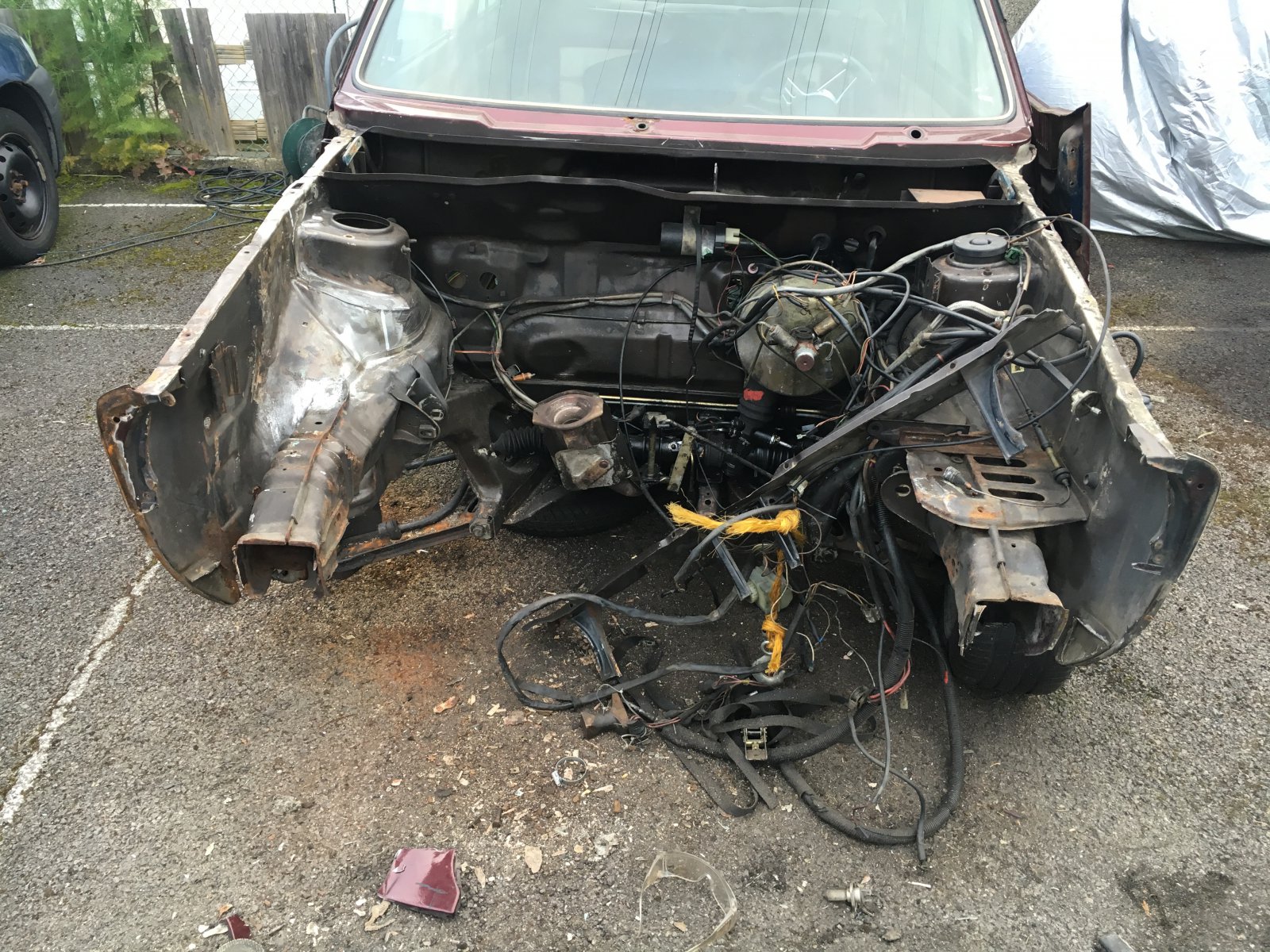

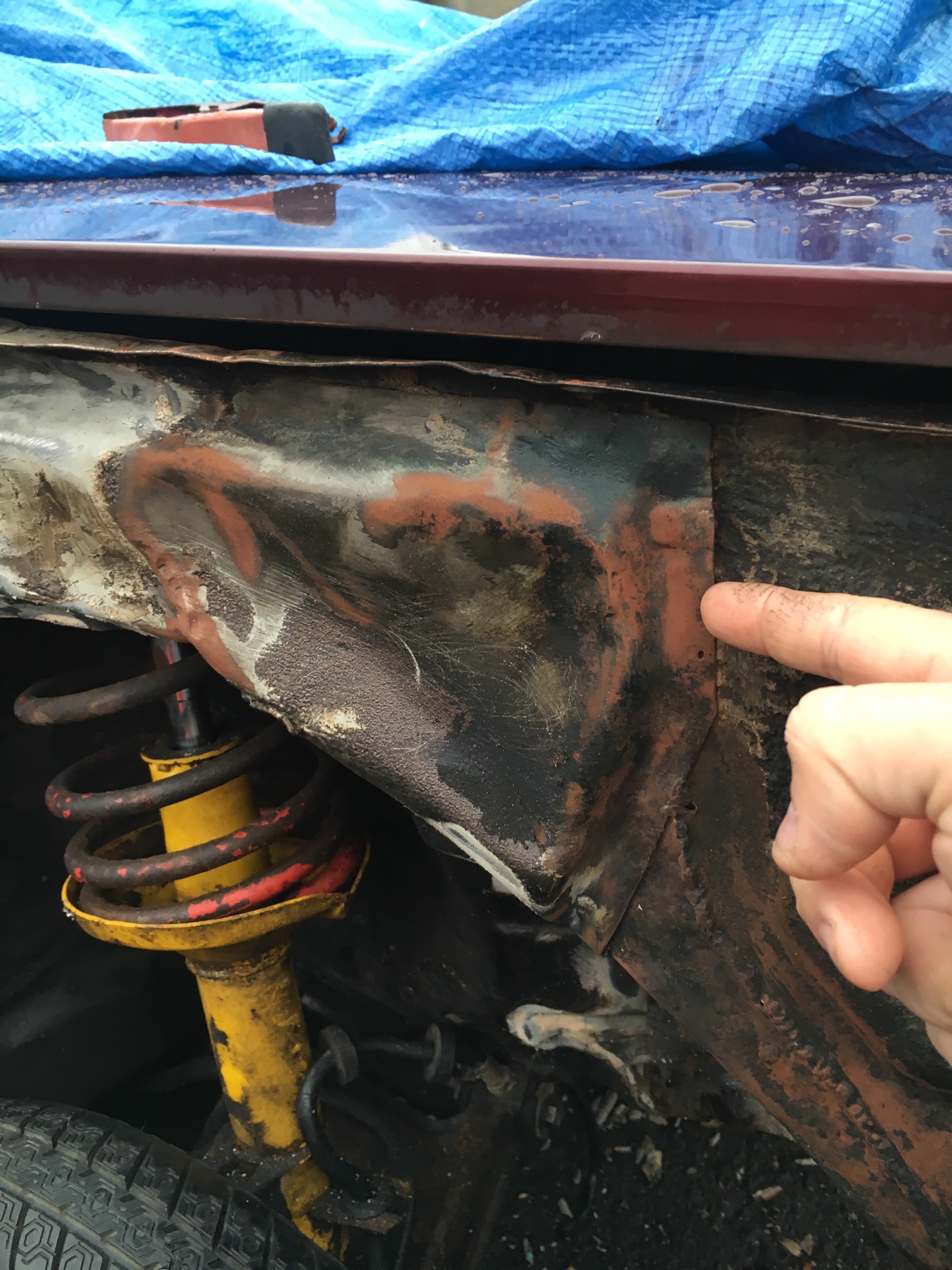

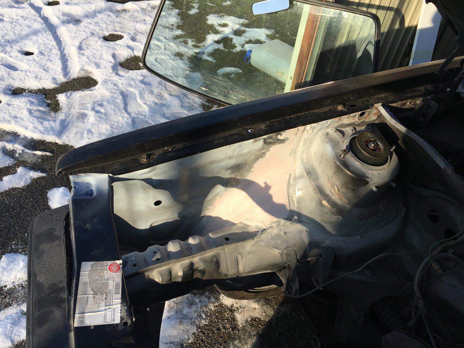

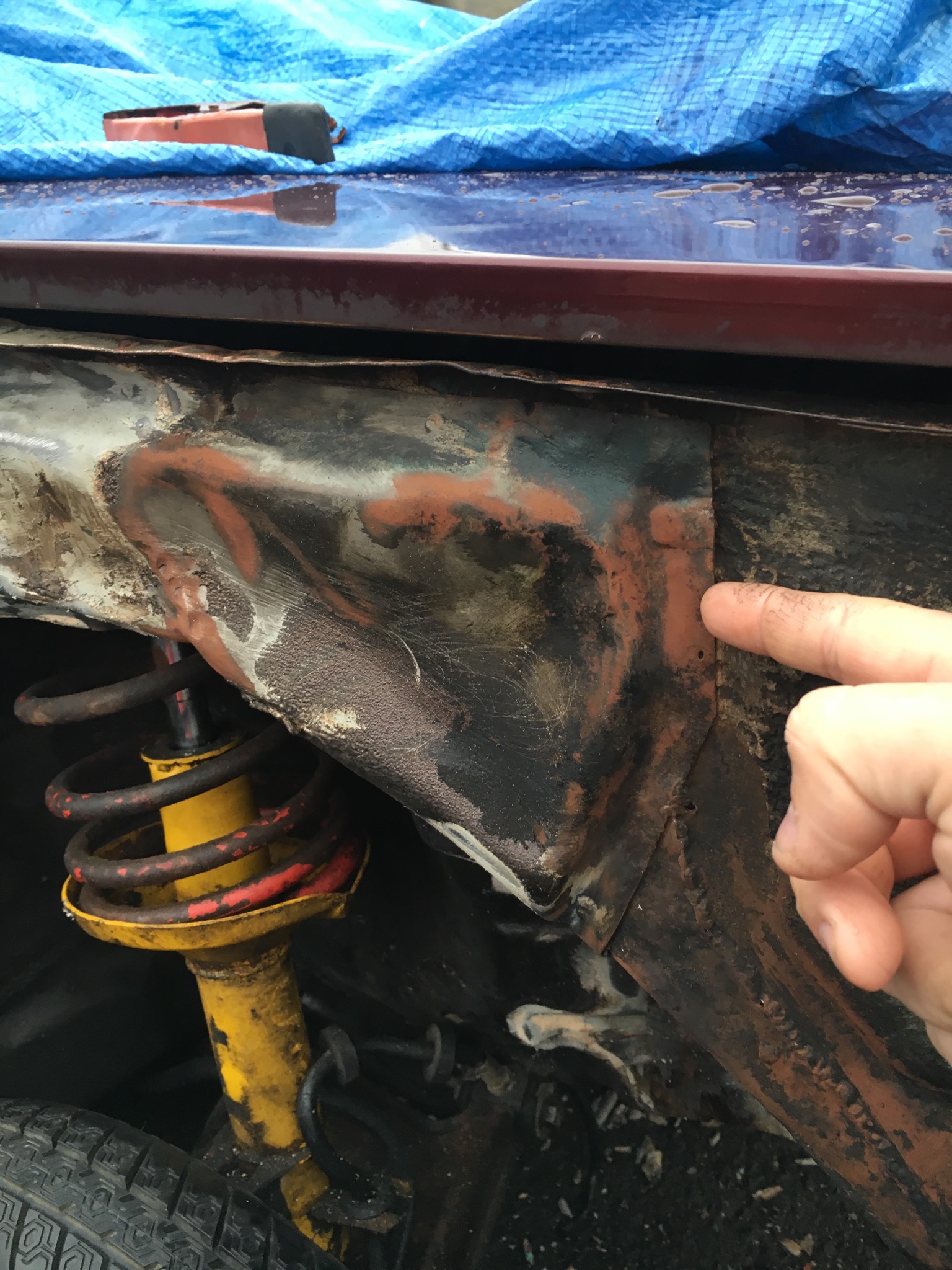

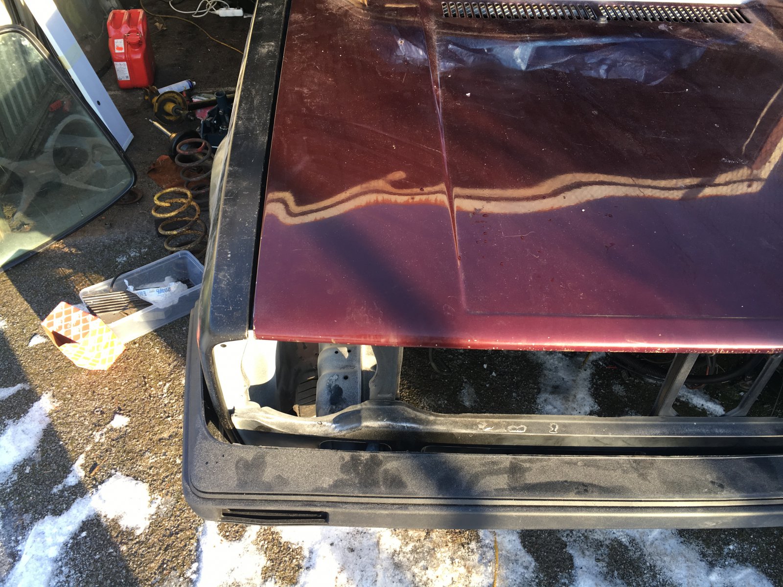

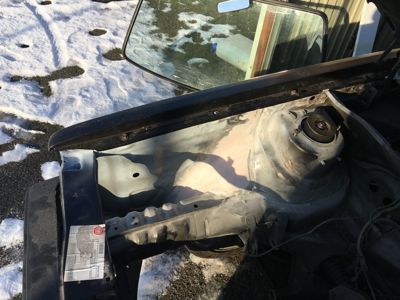

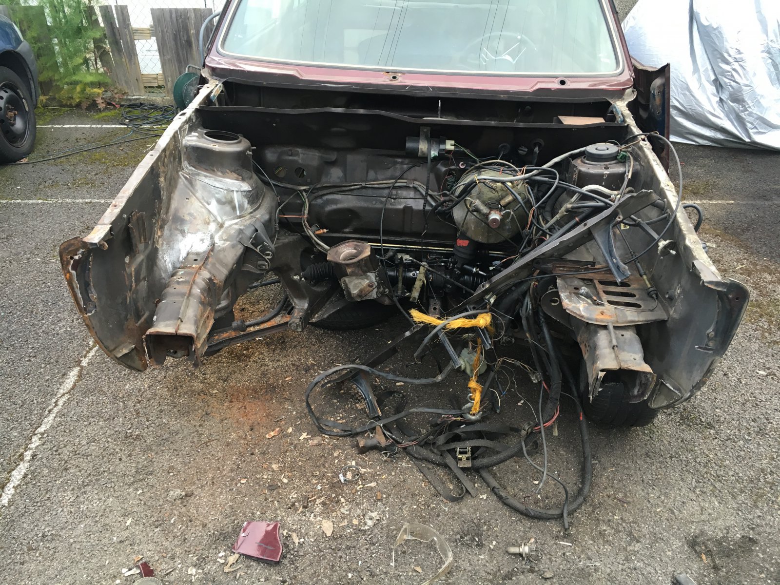

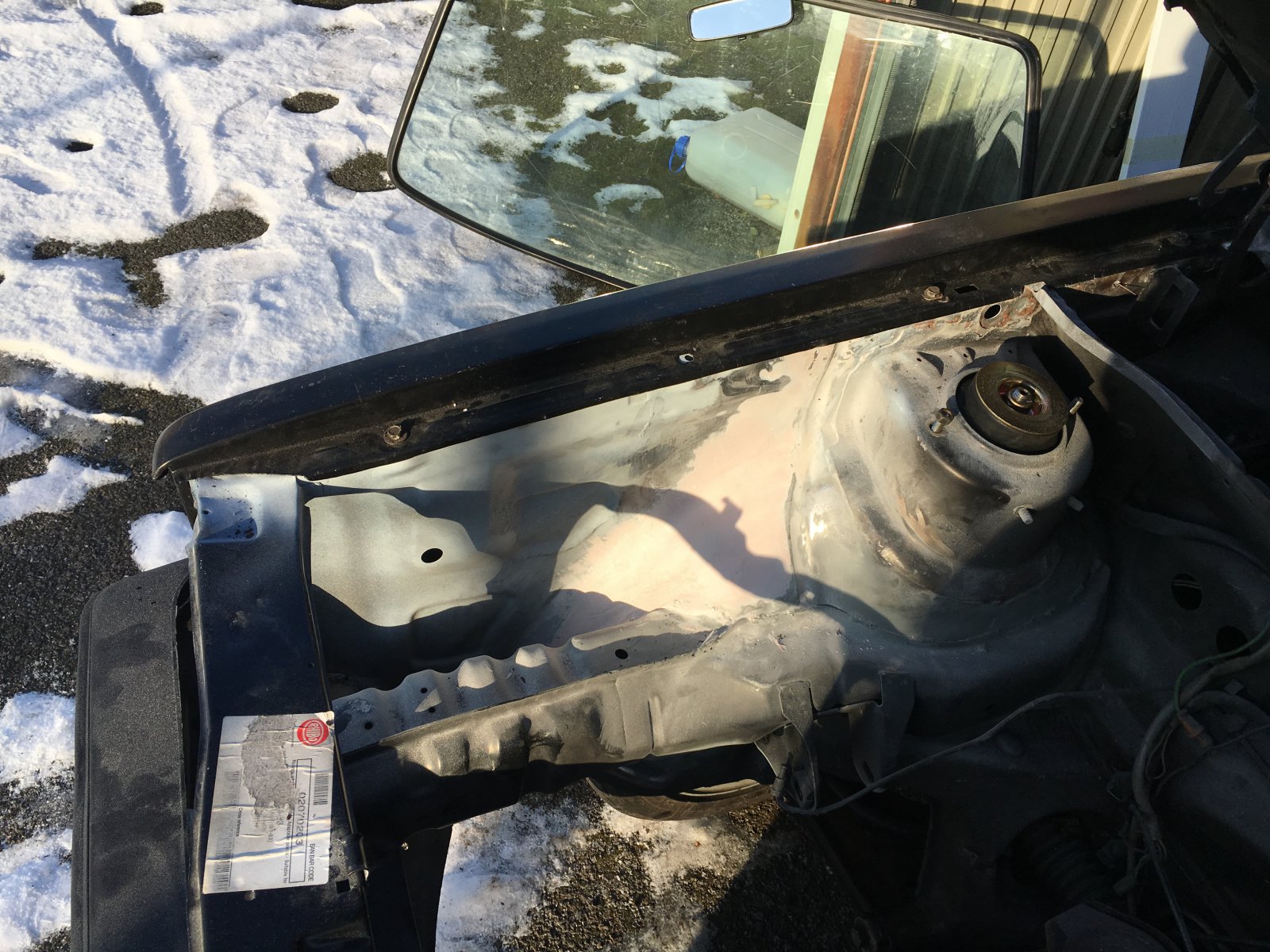

Voila de quoi je parle quand je parle de tole de renfort

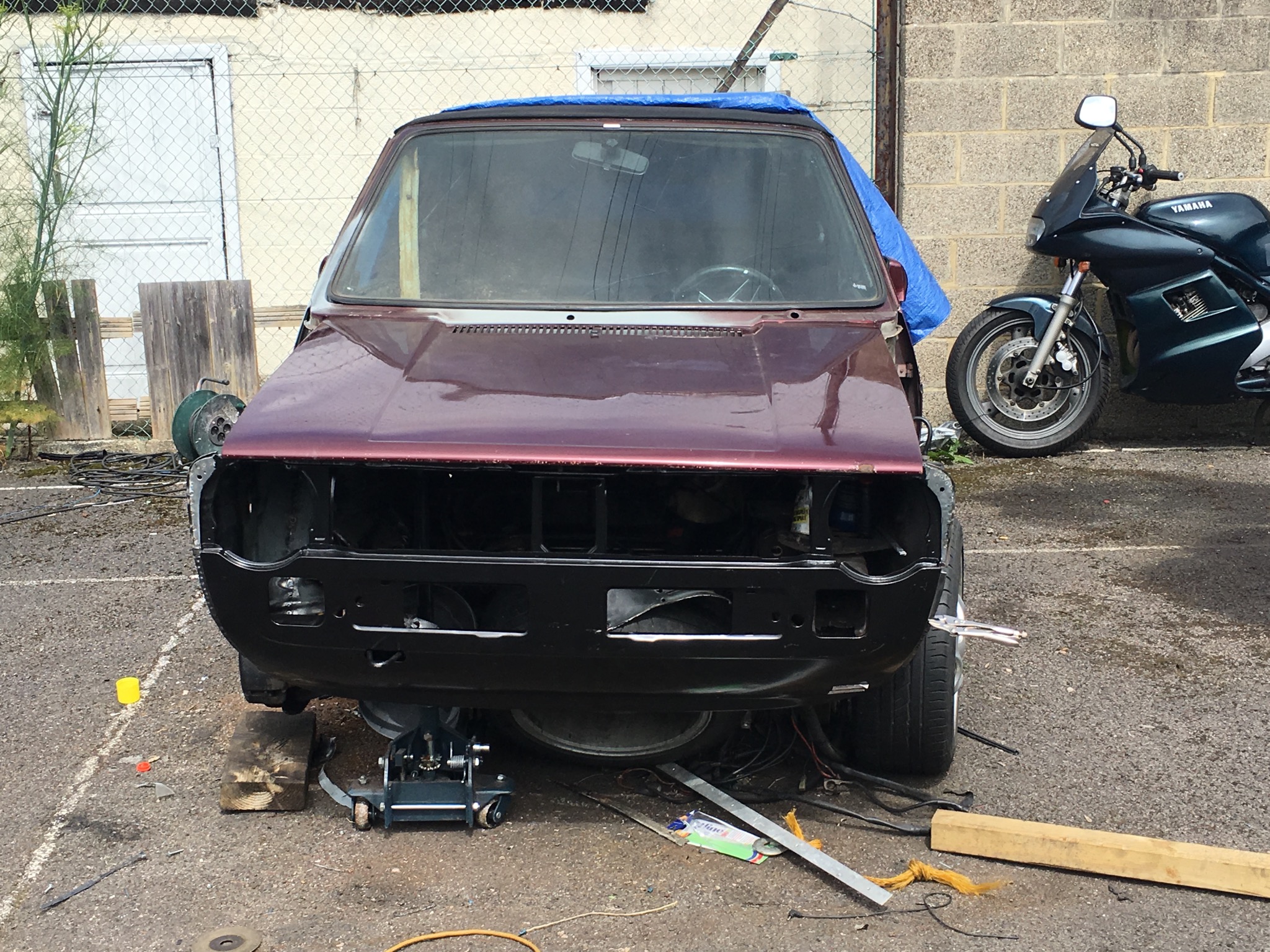

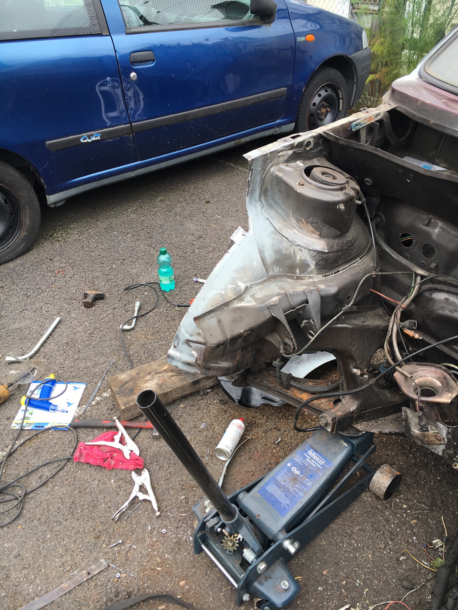

Re: Avis sur longerons avant droit

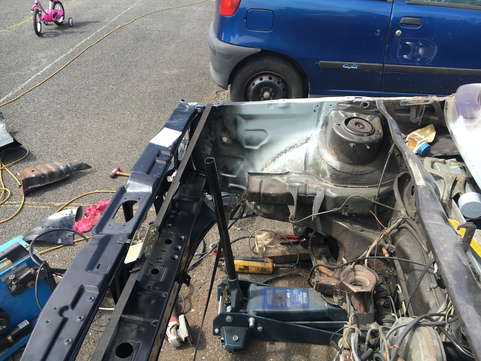

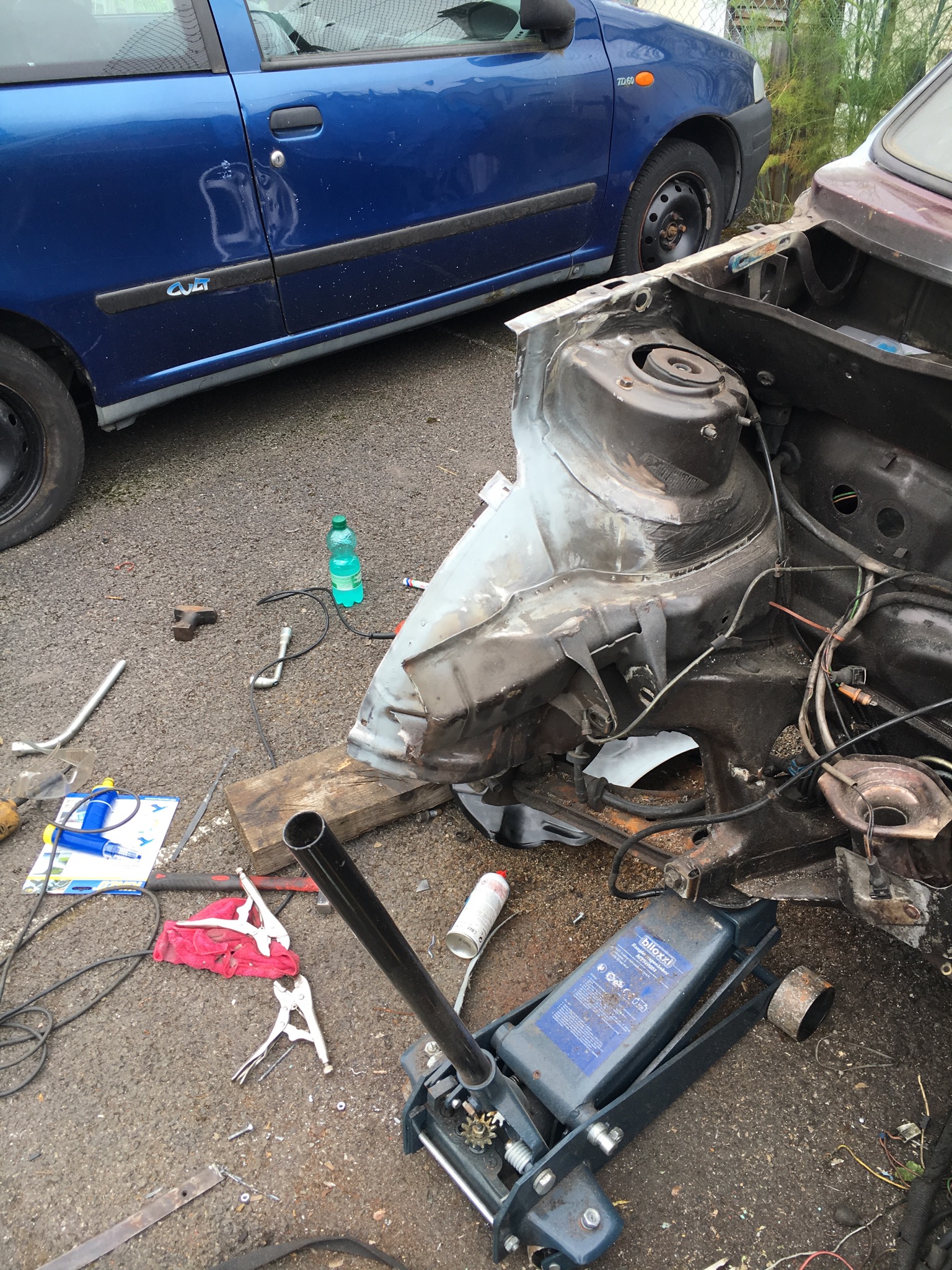

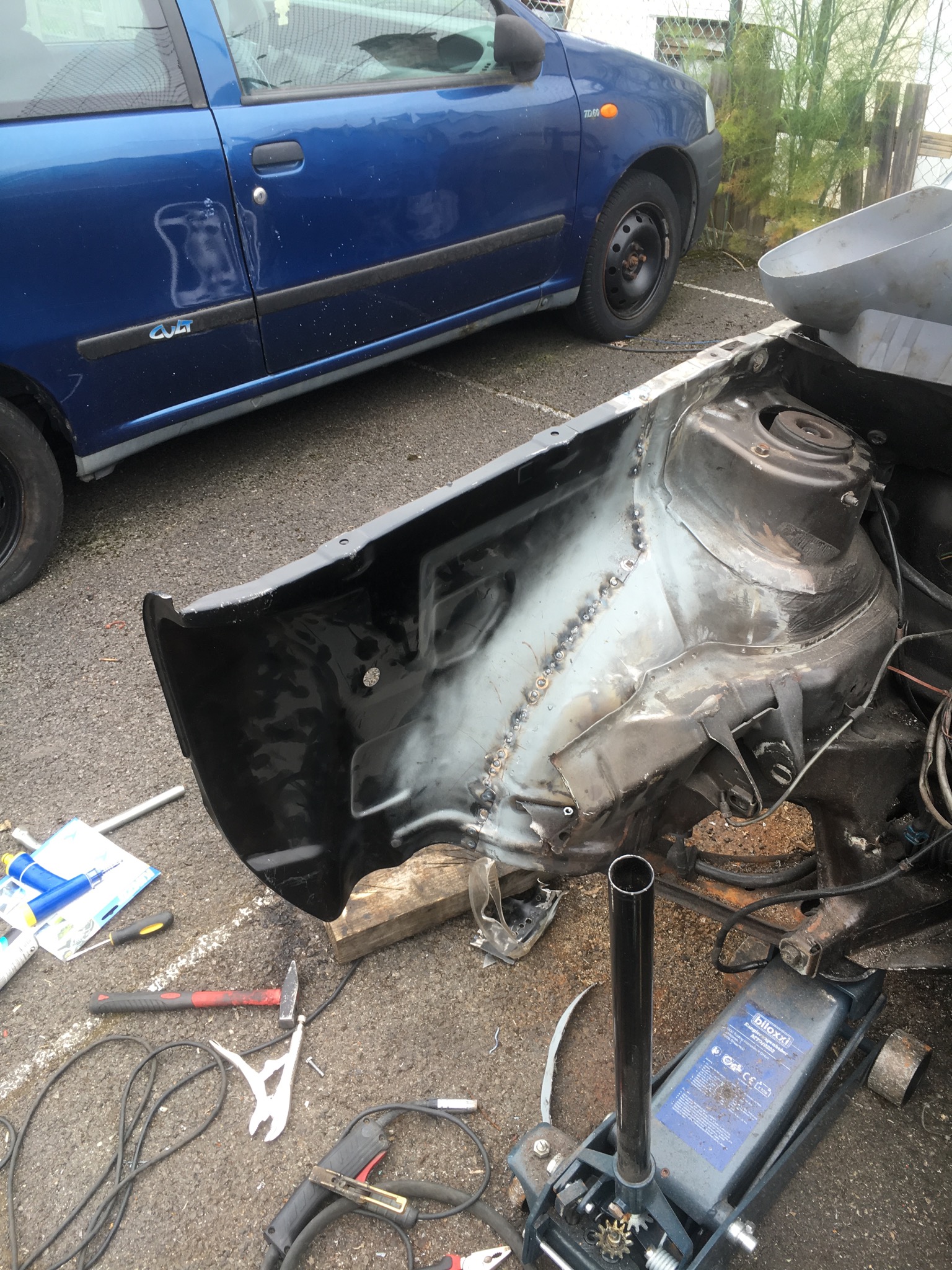

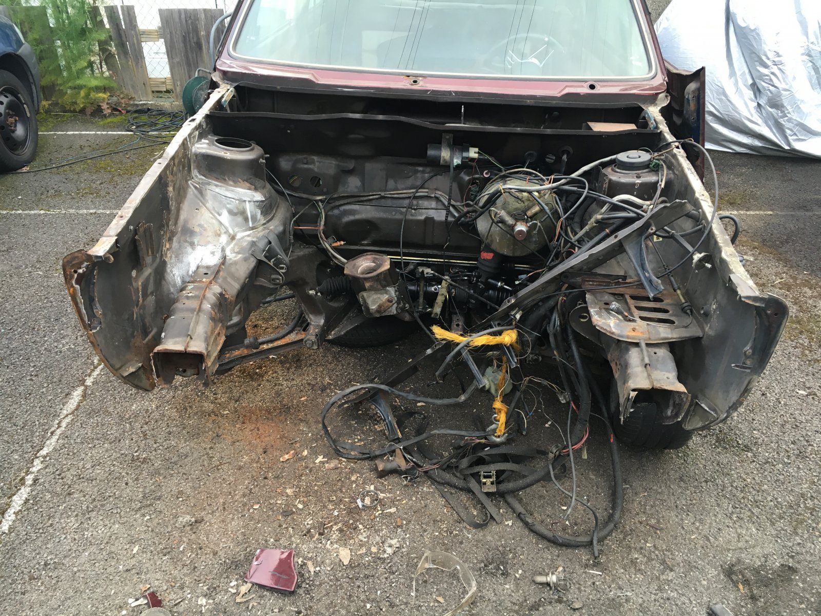

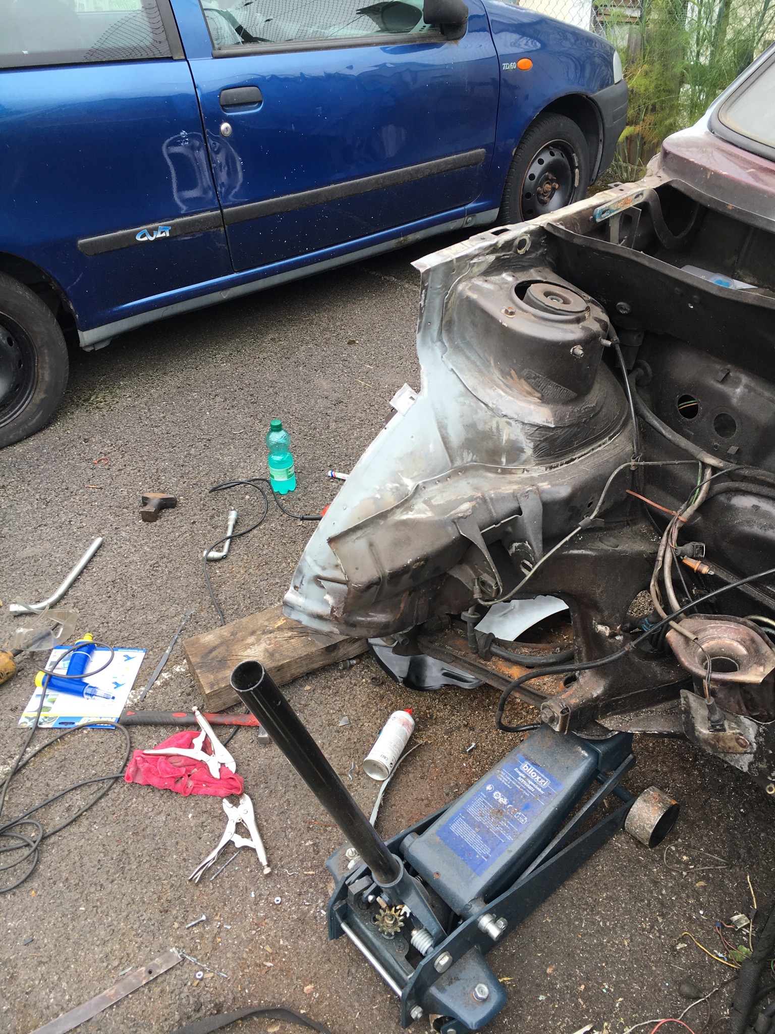

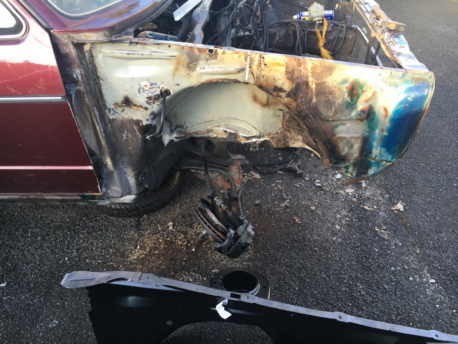

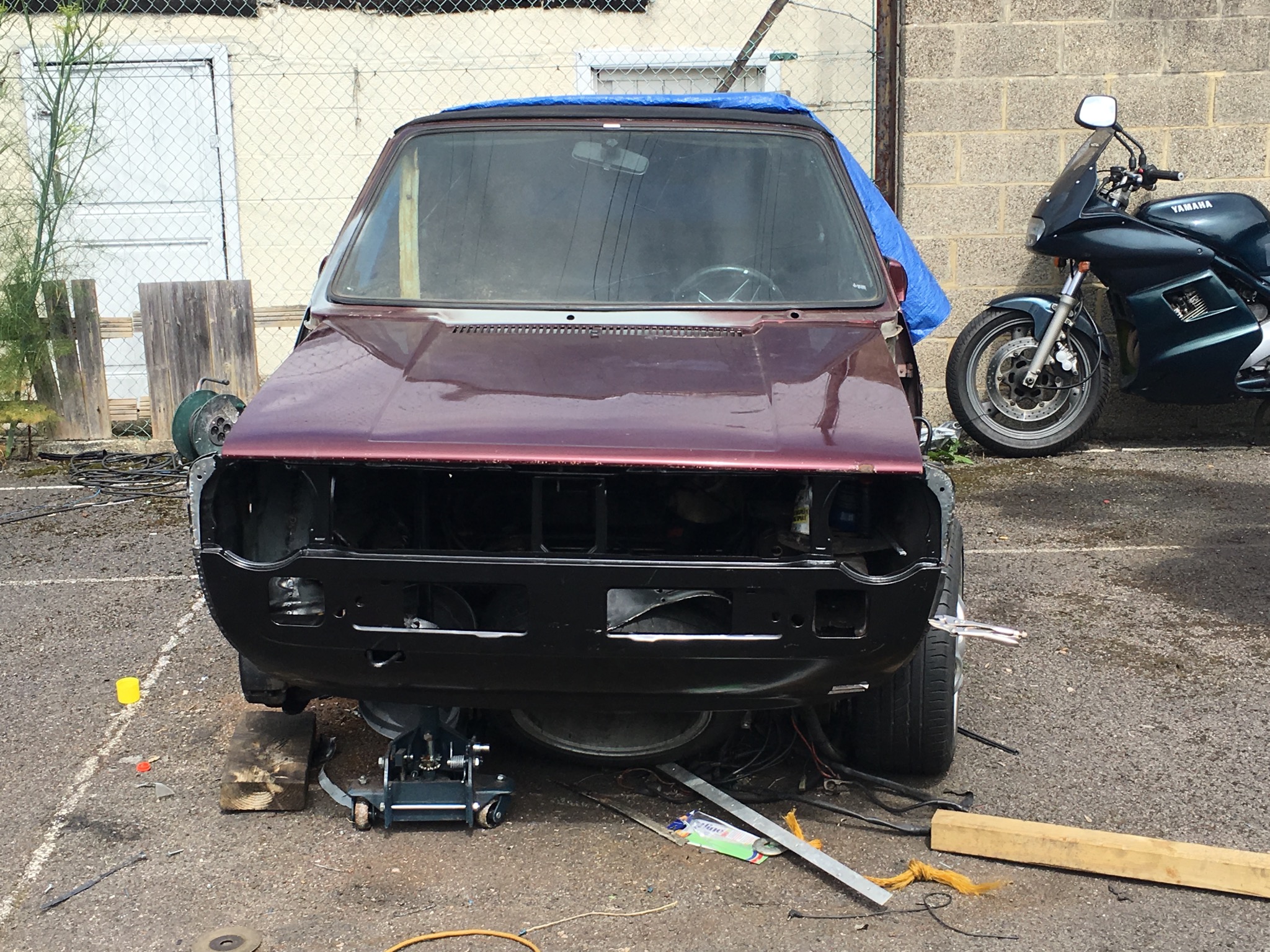

Ça avance, pas vite mais ça avance
faut dire qu'entre le boulot, la famille, l'euro et les averses de pluie reste pas beaucoup de créneaux pour bosser...

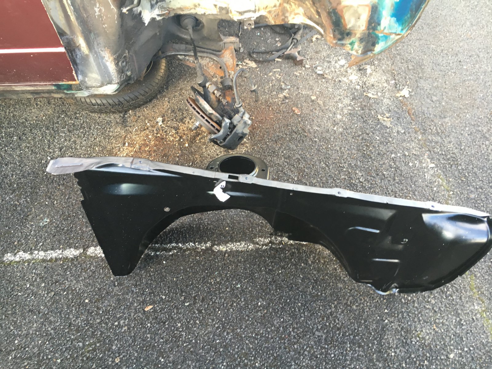

Donc actuellement j ai sorti la face avant qui sera donc remplacée. J ai déssoudé le renfort de contre aile dont je parlais précédemment. Et j ai commencé à redresser la contre aile pour déterminer quoi garder quoi découper.

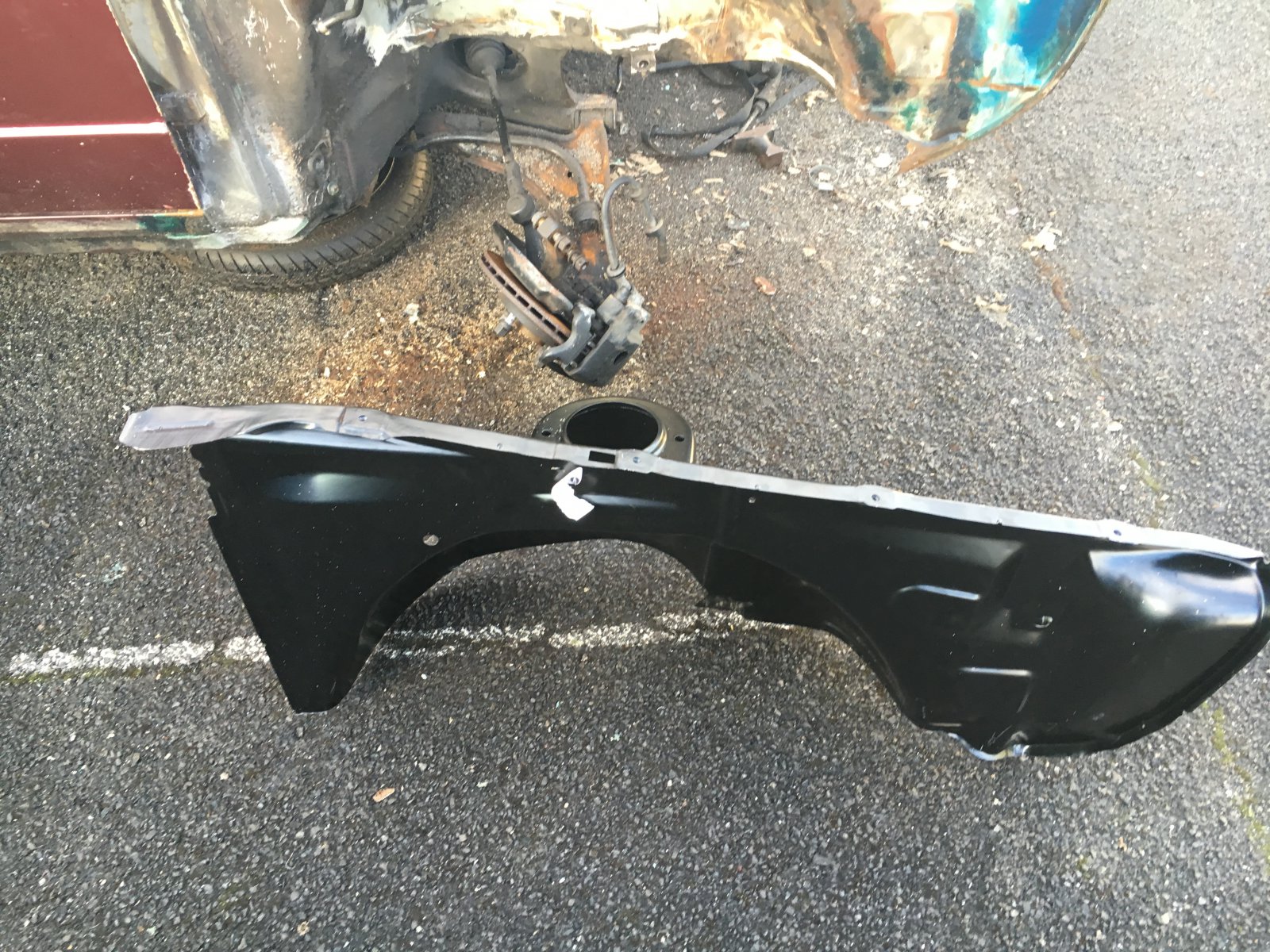

Ce que je compte faire c est dépointer le longeron d'origine. Dépointer le nouveau du paneau lateral neuf que j ai. Découper la partie de la contre aile qui est trop abîmée et la découper du nouveau panneau pour la ressoude.
Ensuite pointer provisoirement la nouvelle face avant positionner le longeron et placer le pare-chocs neuf pour ajuster là positions du longerons puis le repointer et éventuellement renforcer ci et là par des cordons de soudure de 1cm puis finaliser la face avant... Et remettre le renfort une fois que tout est soudé pour éviter des déformations Qu'en pensez vous?

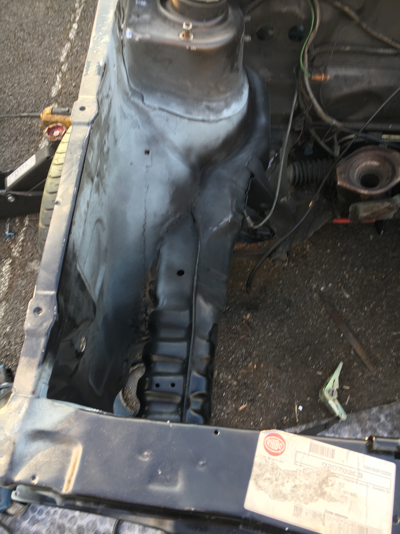

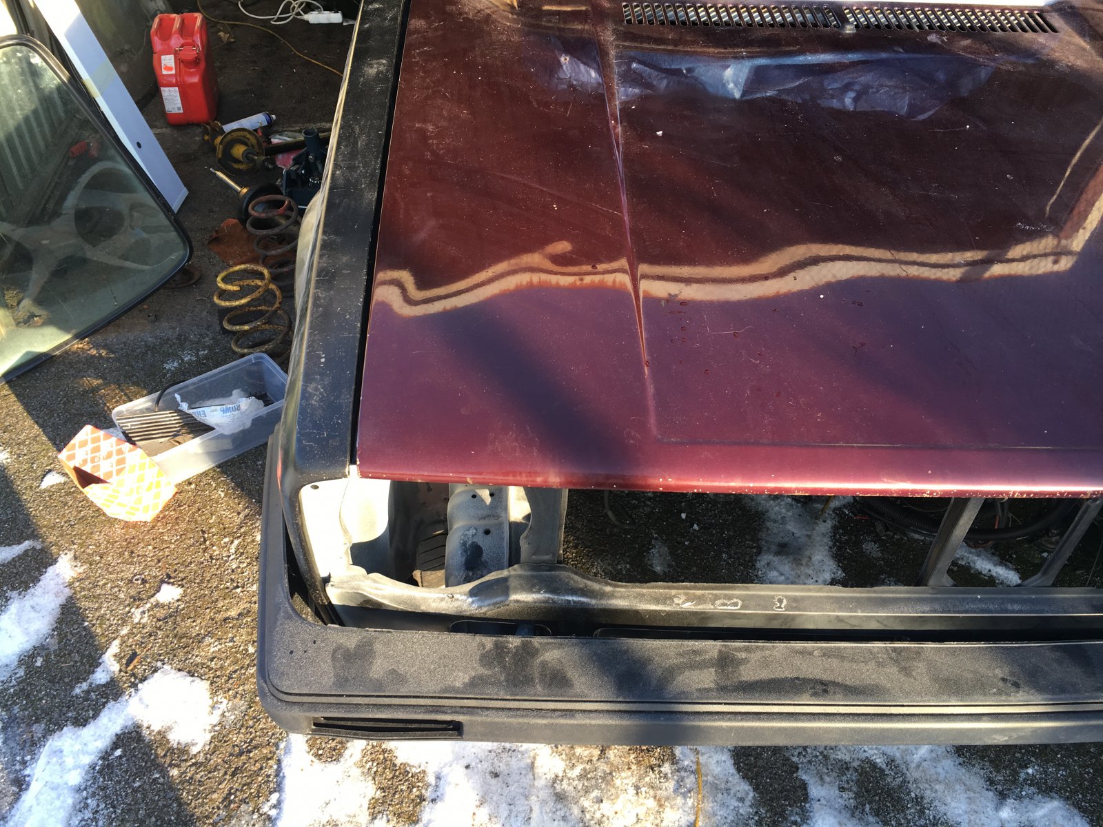

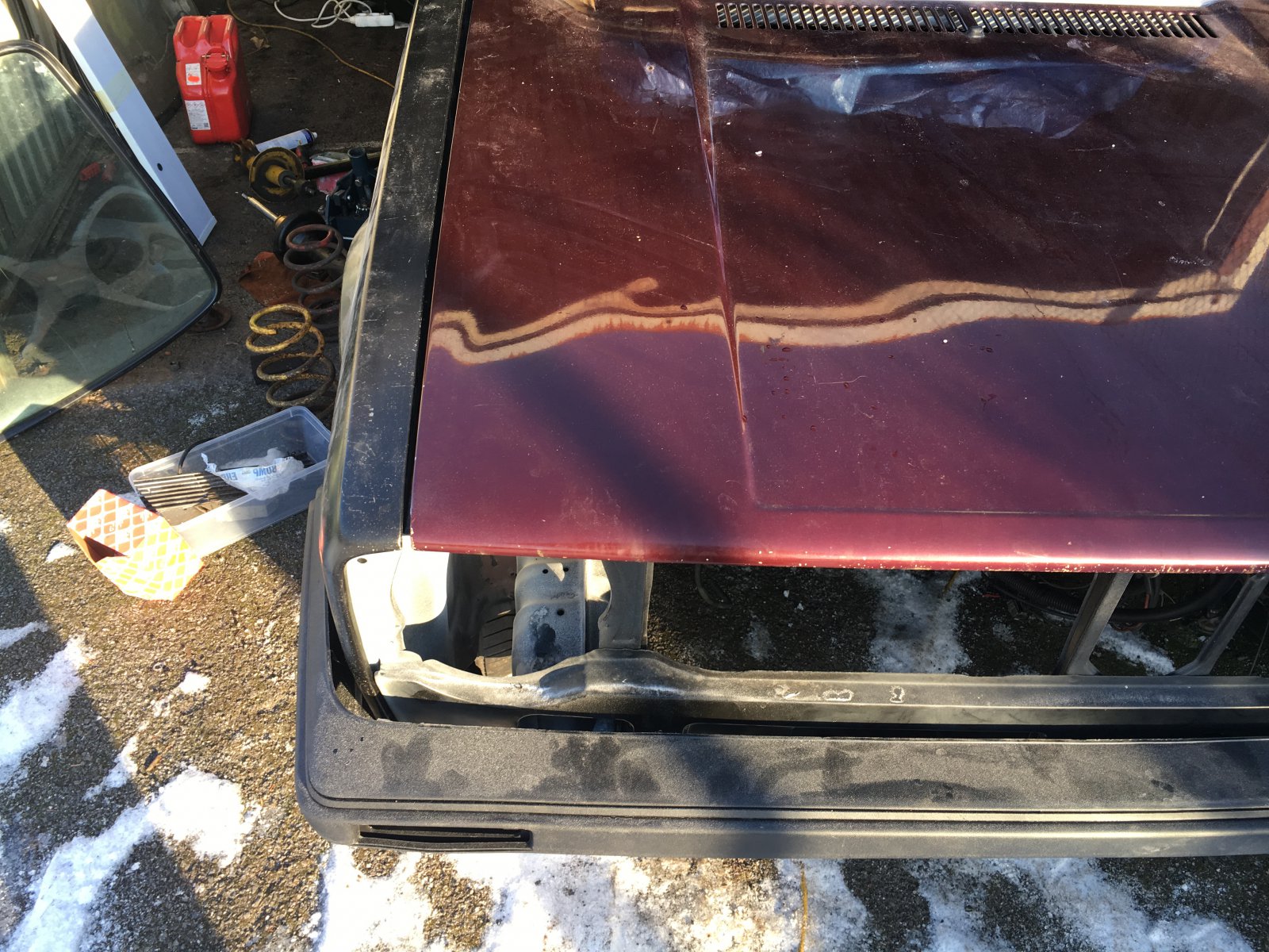

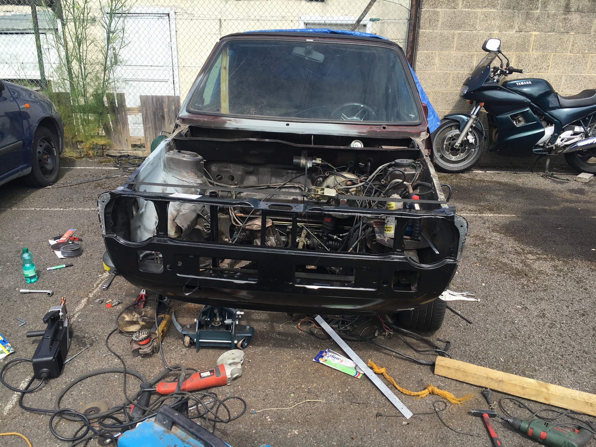

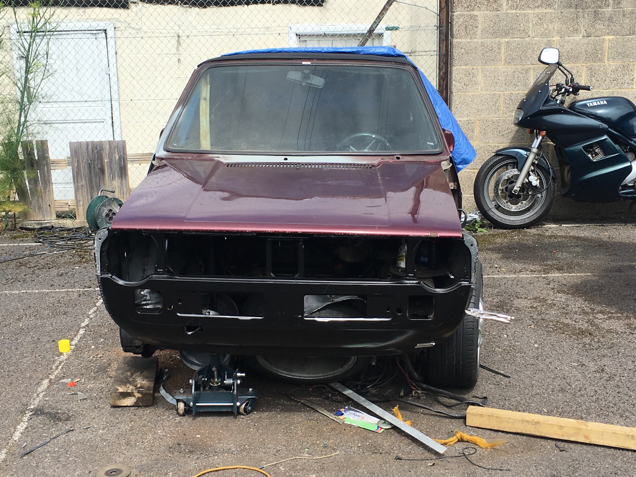

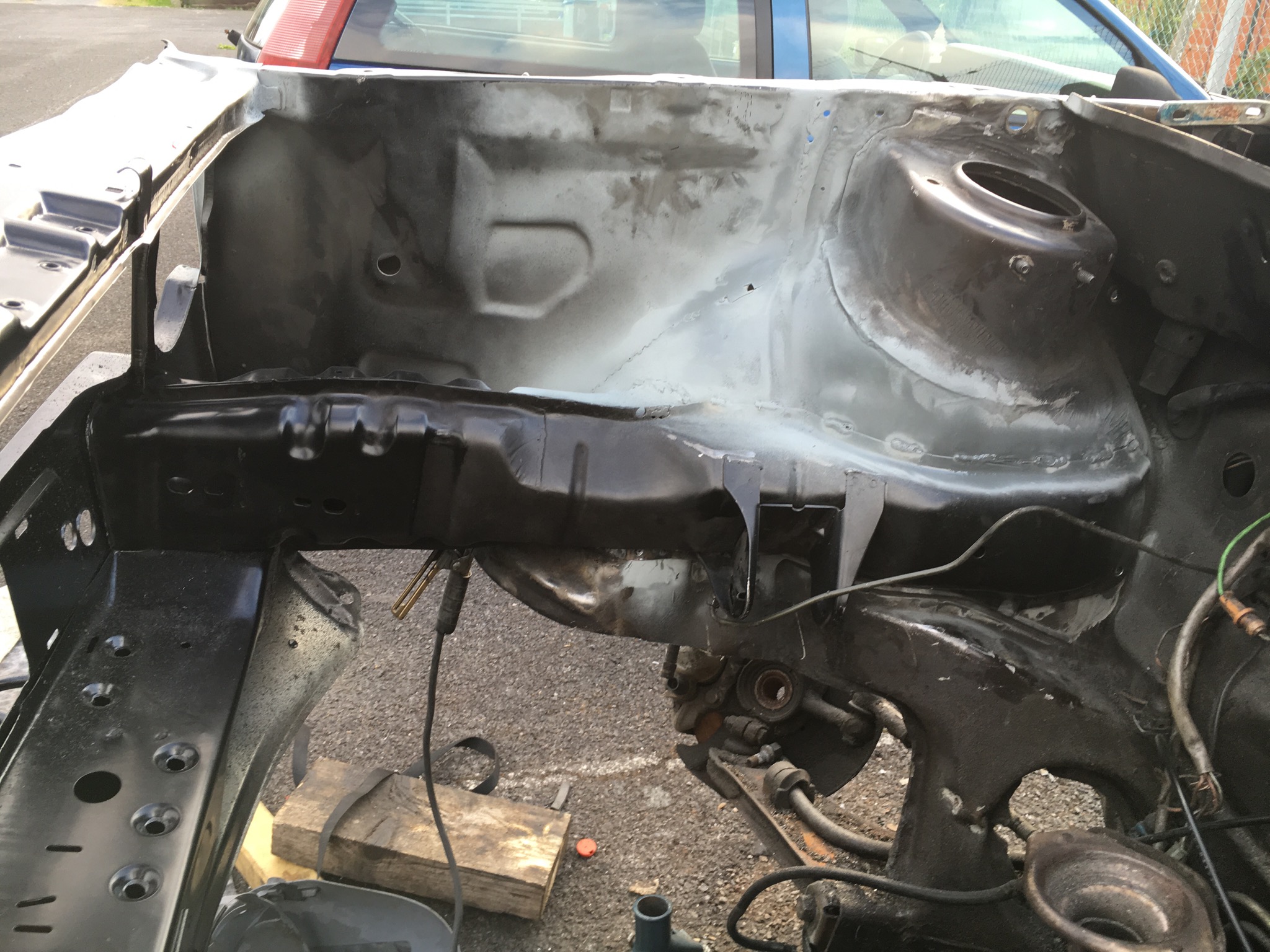

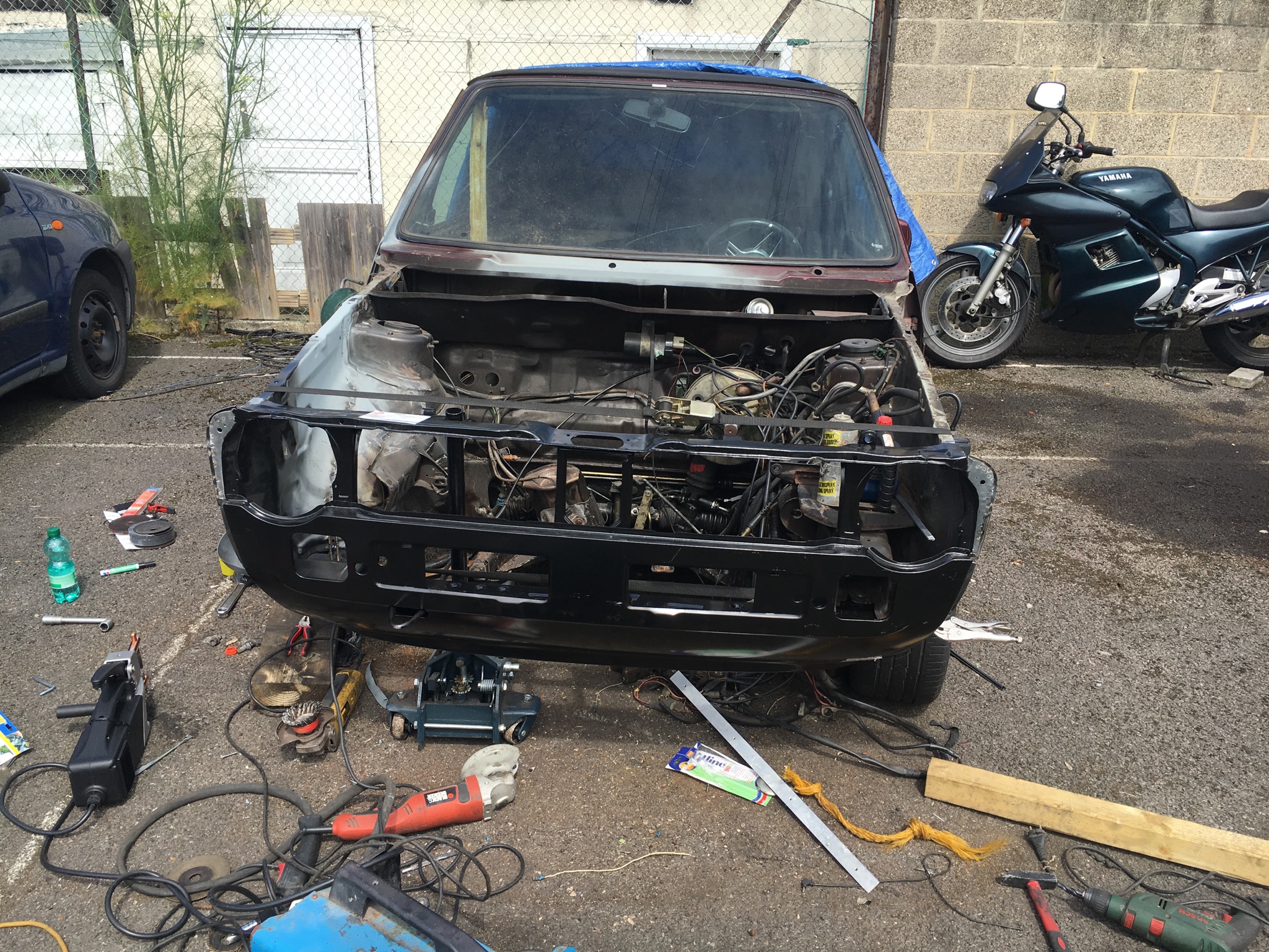

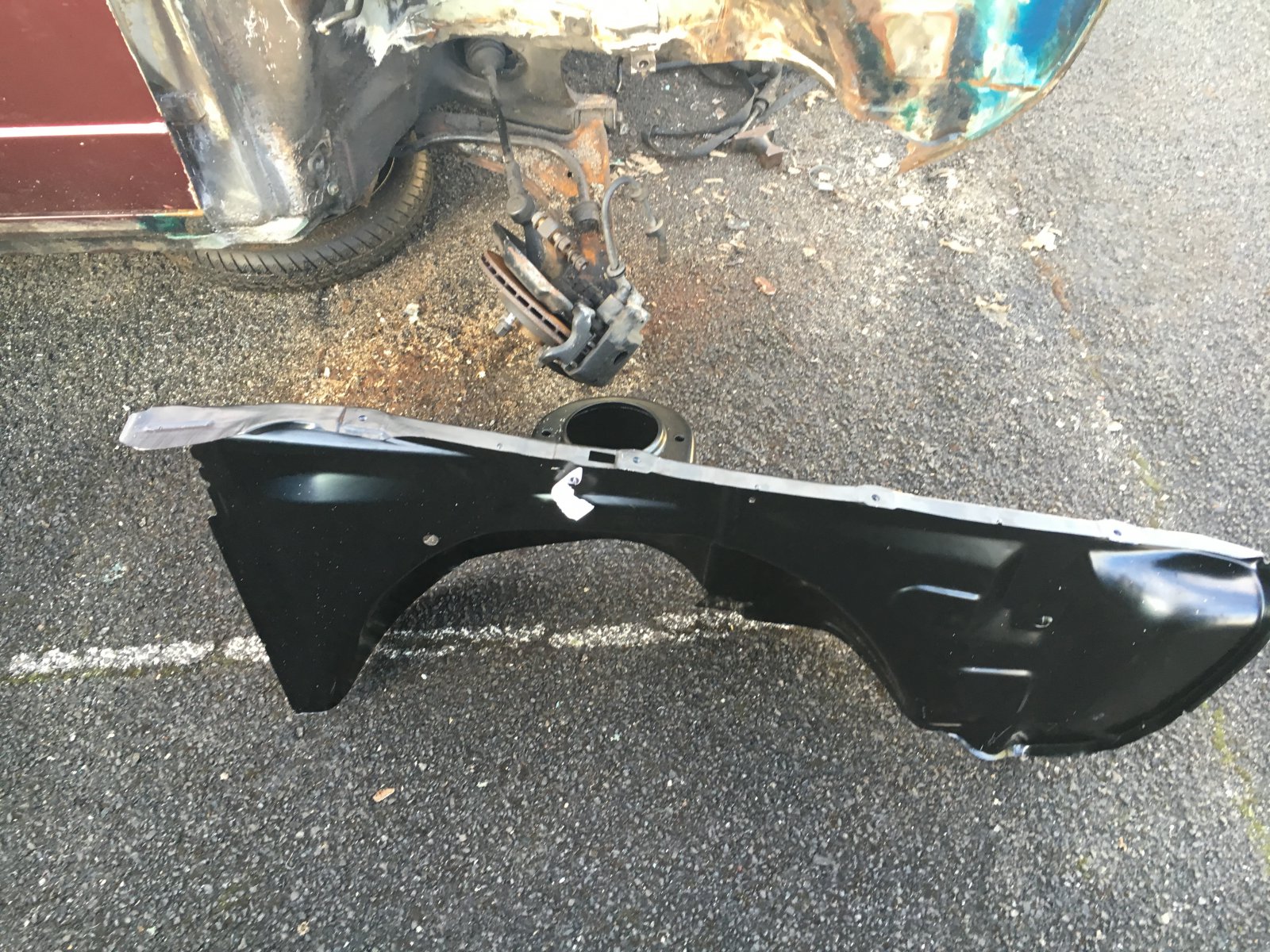

Bon ben je me jette a l eau...
Tout d'abord la contraile et la face avant histoire d'avoir une base seine pour le remplacement de longeron.
Rraph2003 a écrit :Voila de quoi je parle quand je parle de tole de renfort
Ce renfort est également présent sur les caddy.

Waouhhhh c'est du gros et lourd travail la
Bravo
Bravo

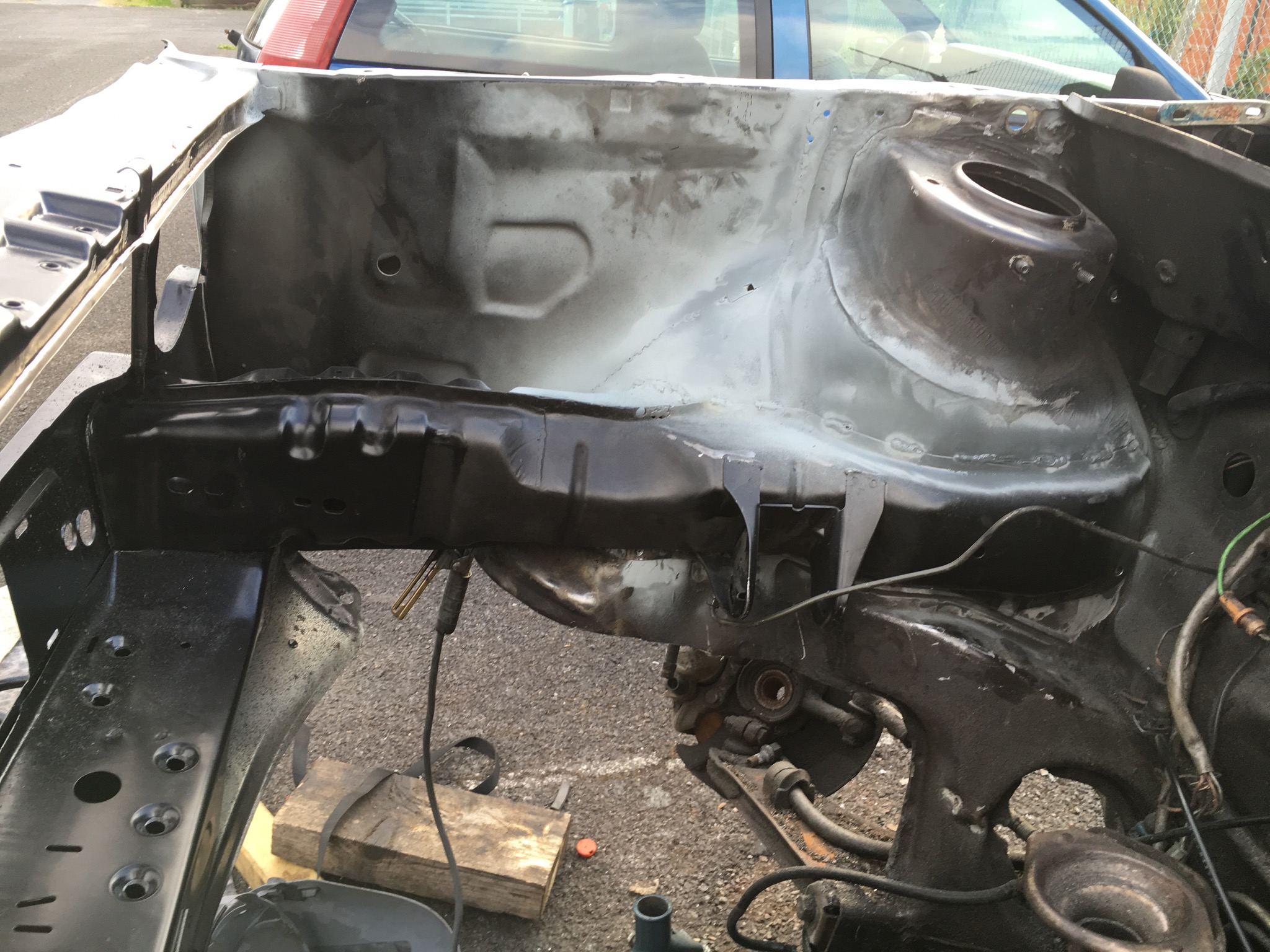

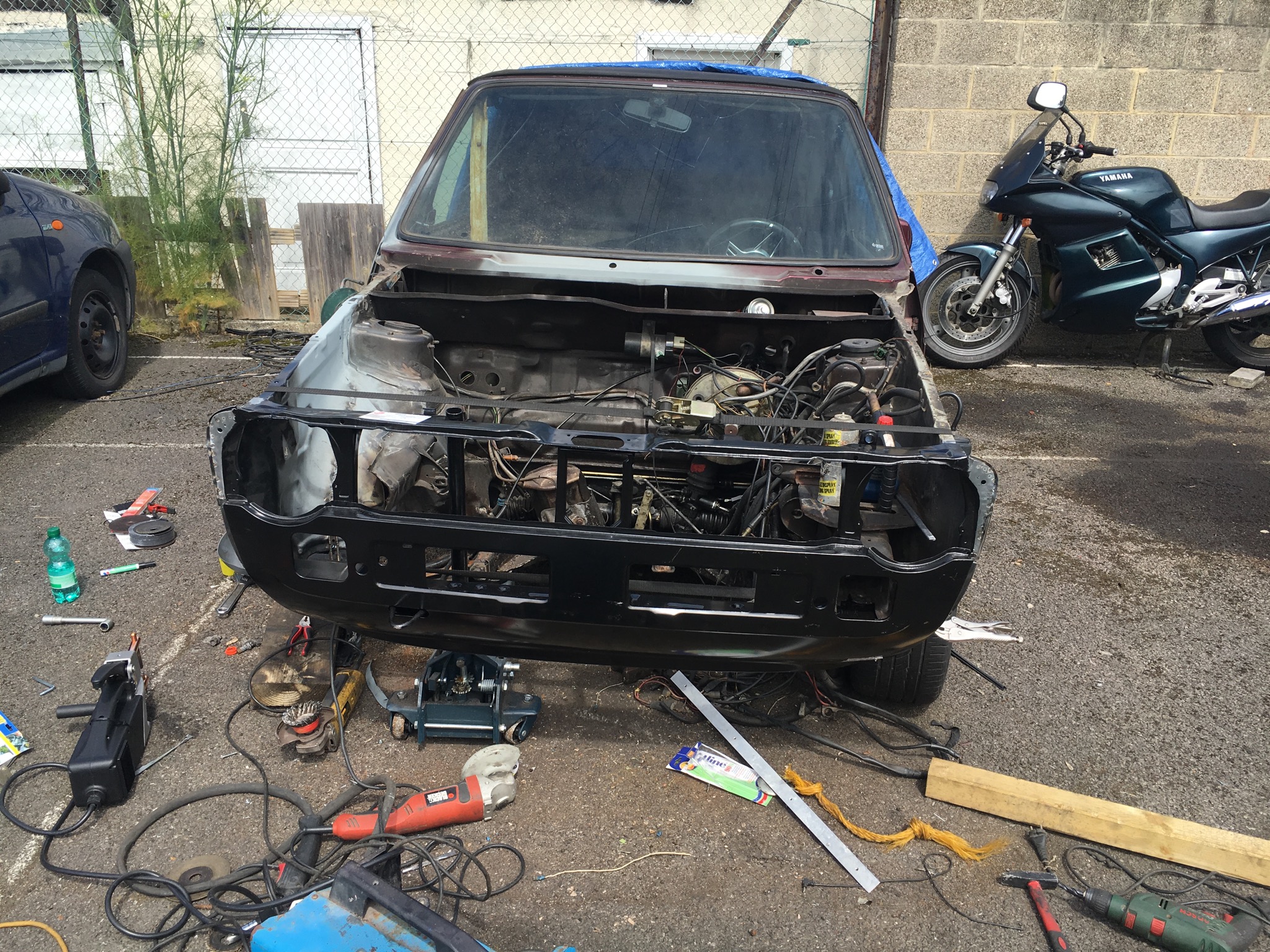

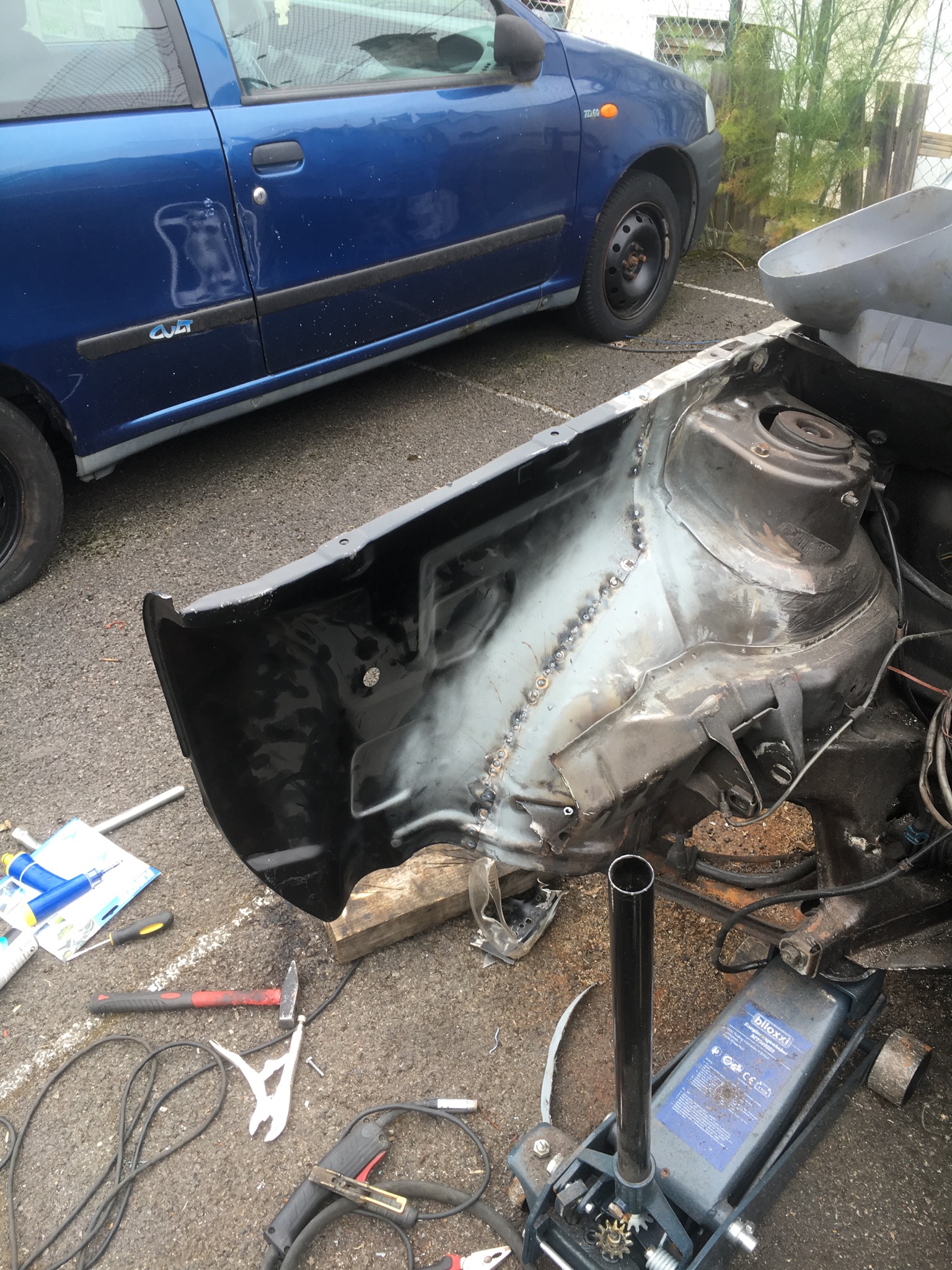

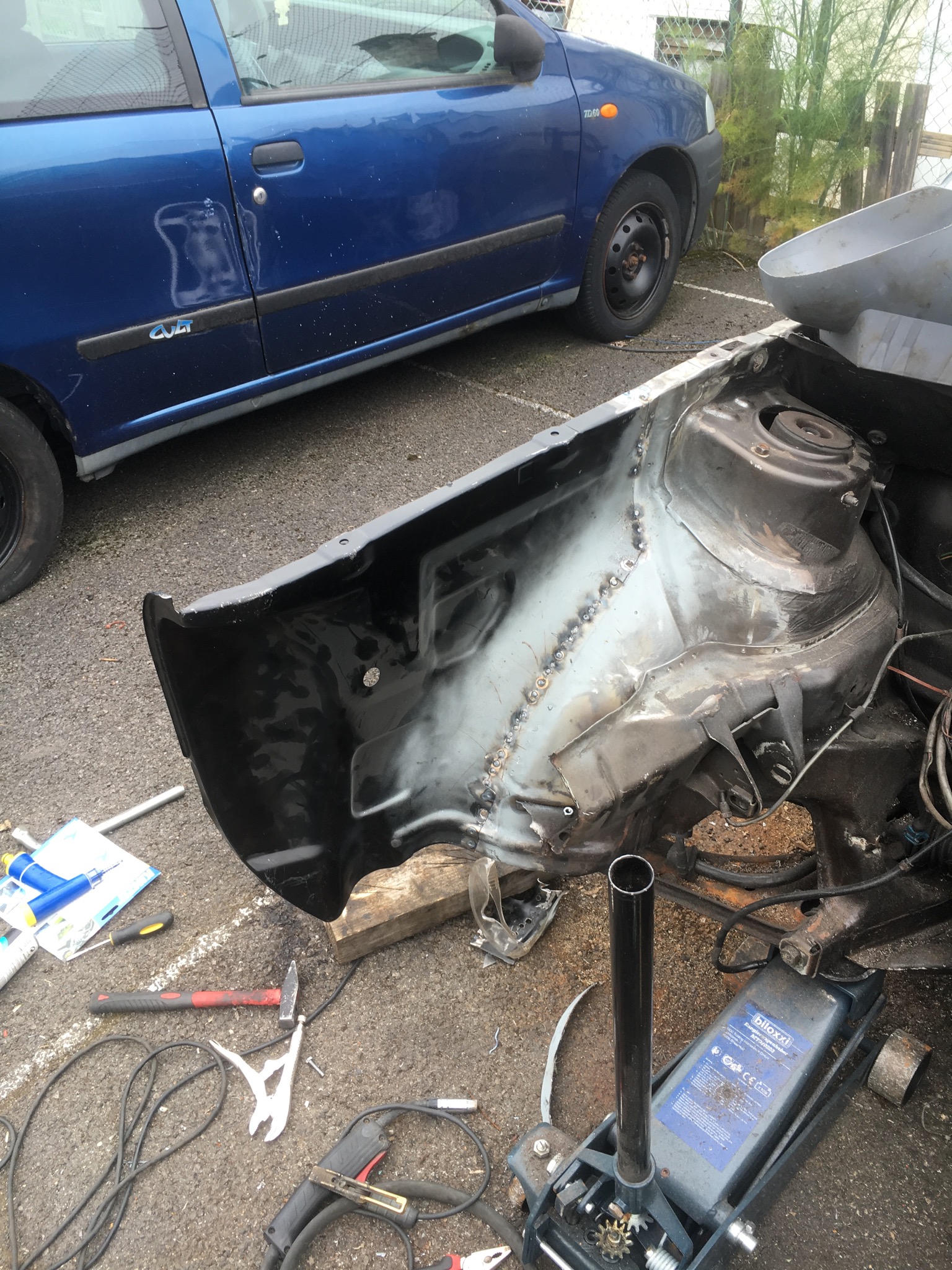

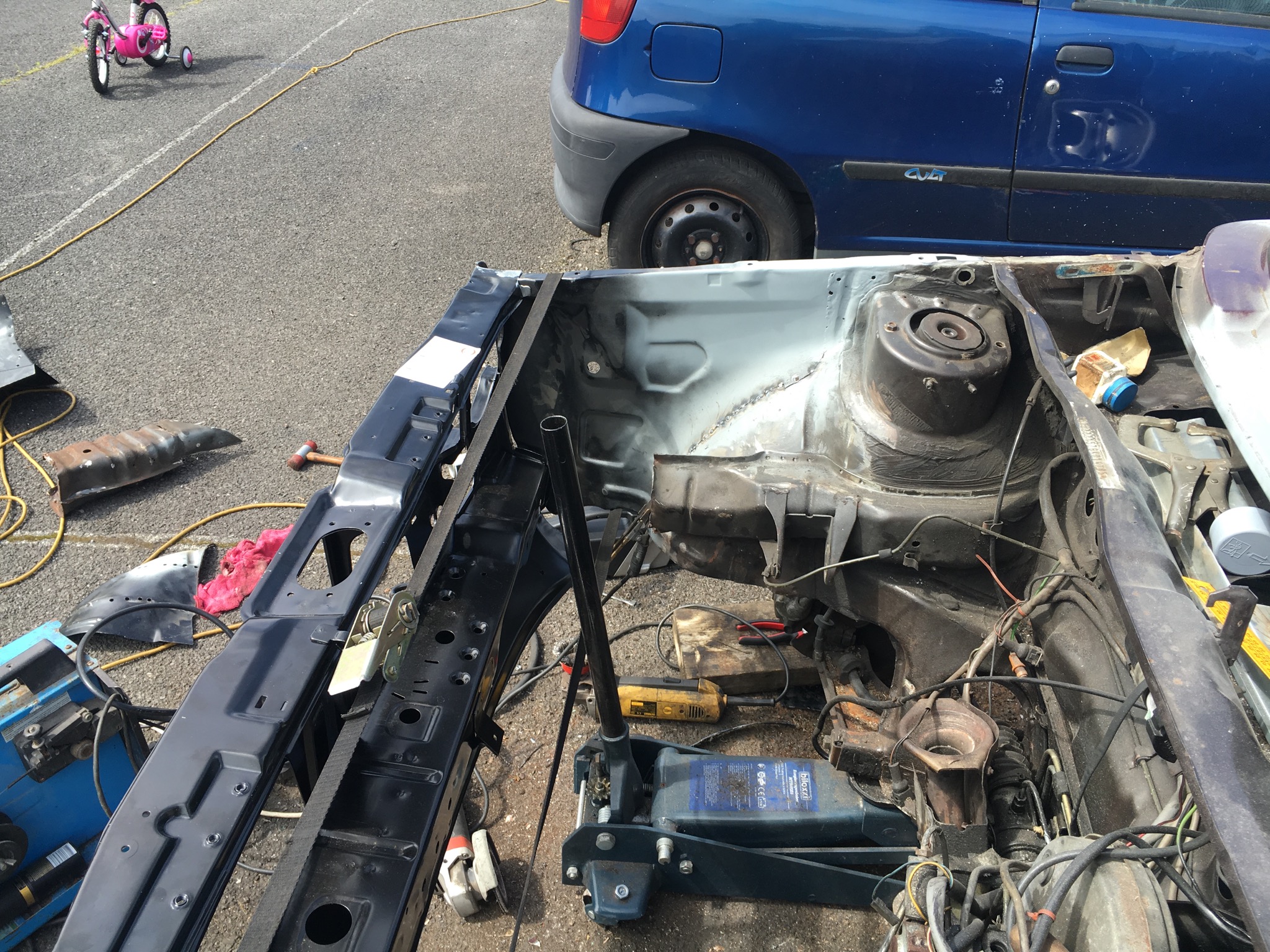

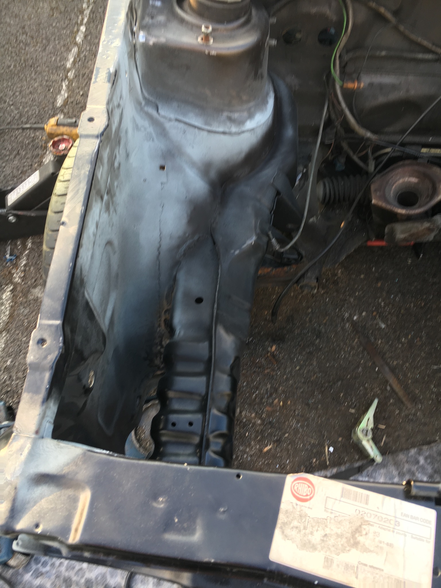

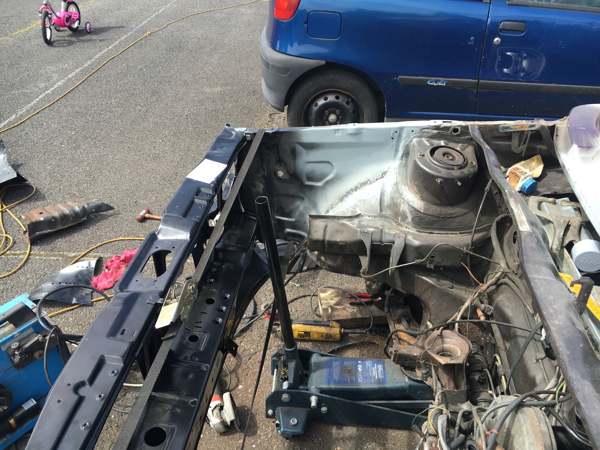

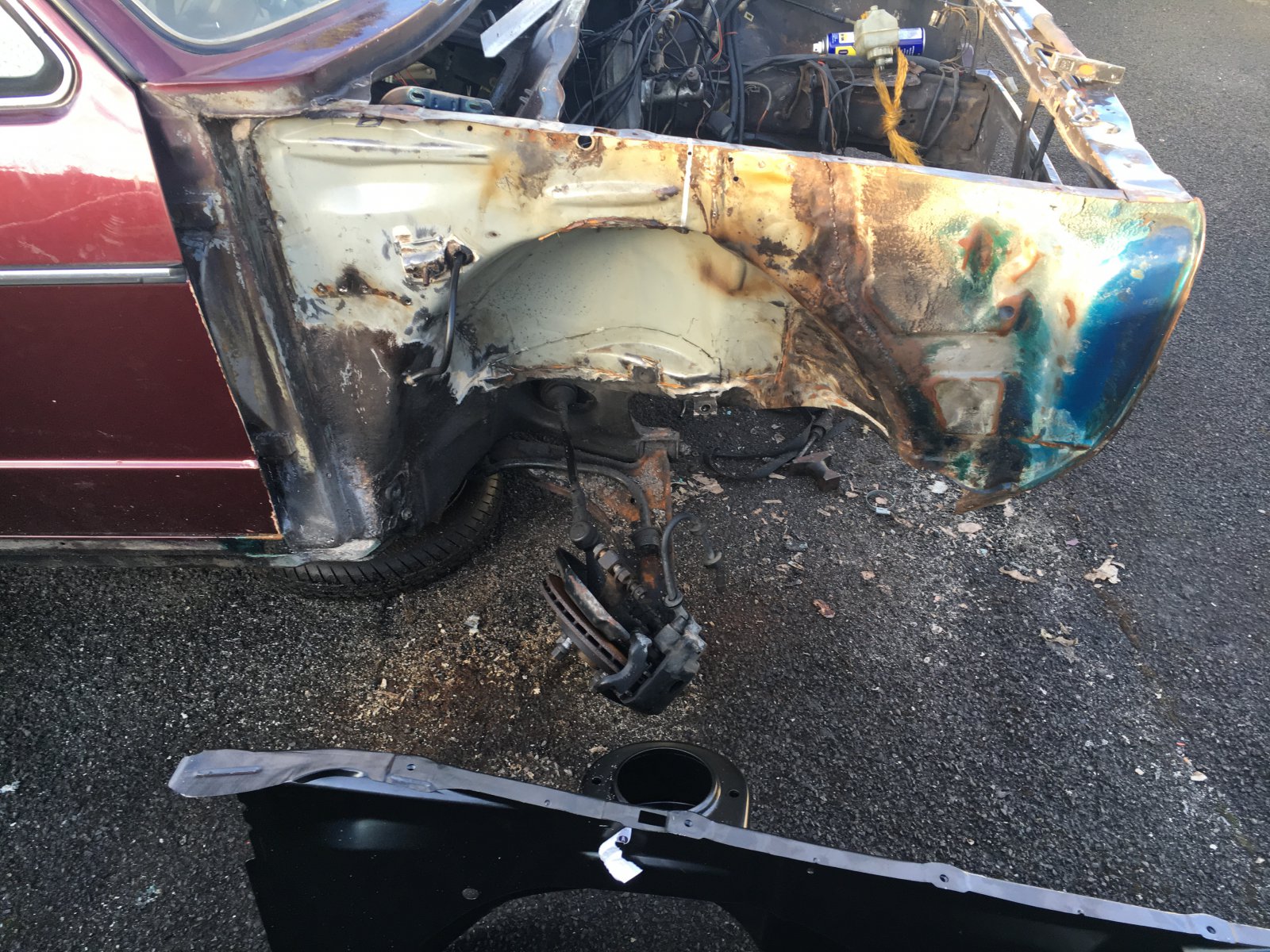

Merci a tous, la voici avec le nouveau longerons il tombe pil poil
Vais pouvoir attaquer le reste

Je savais pas que c'était possible de changer ça.
Bravo.
Bravo.

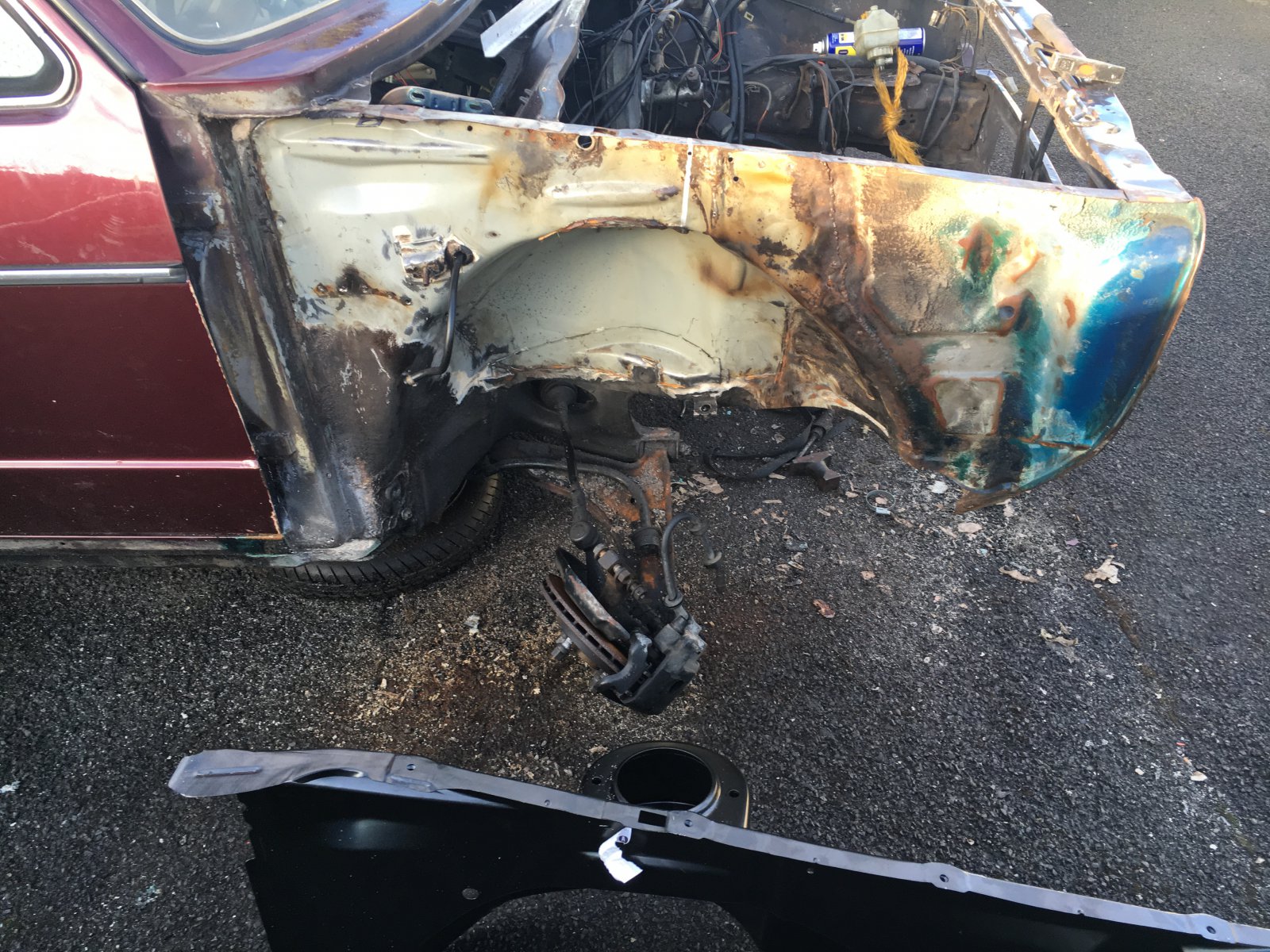

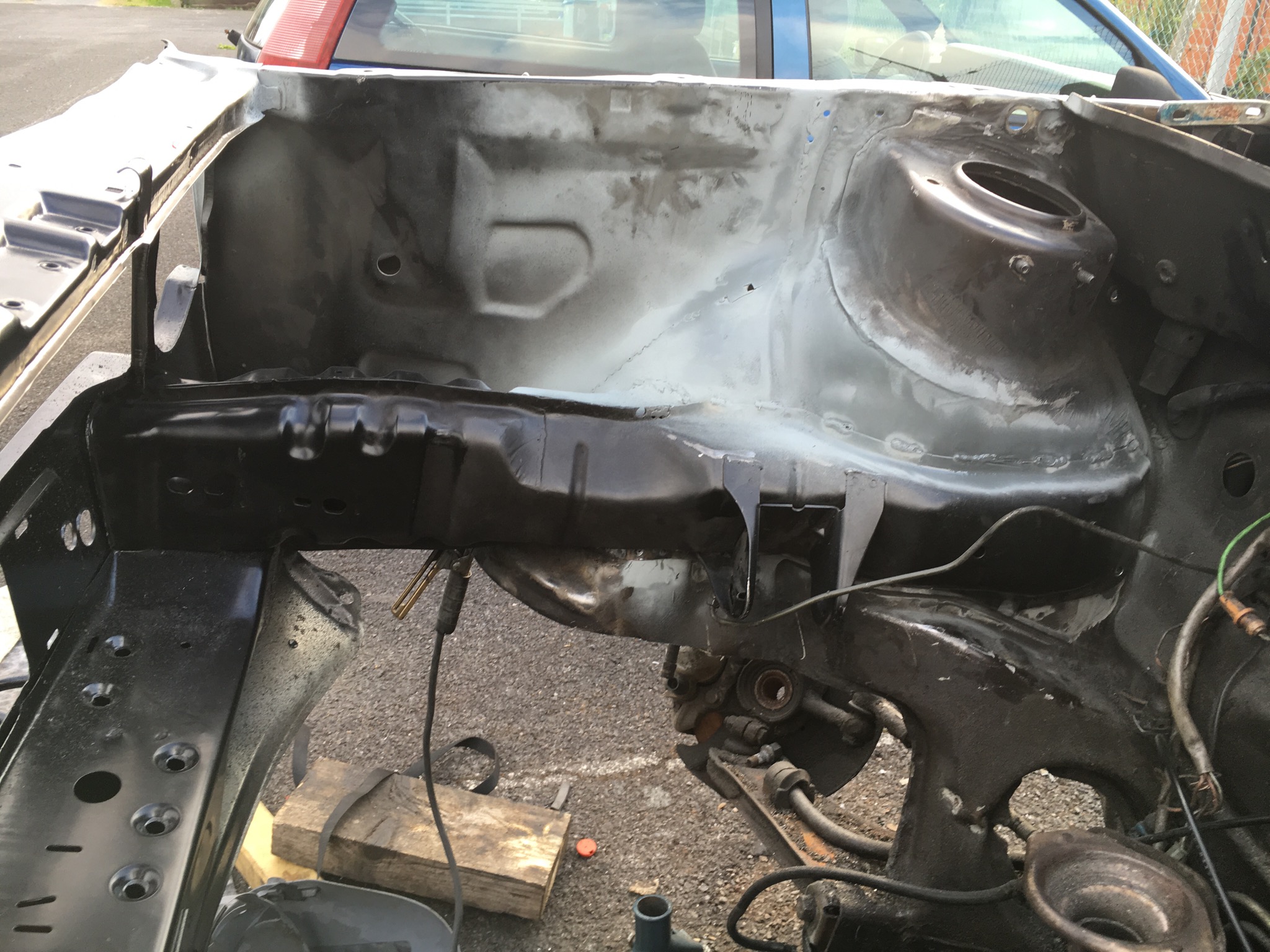

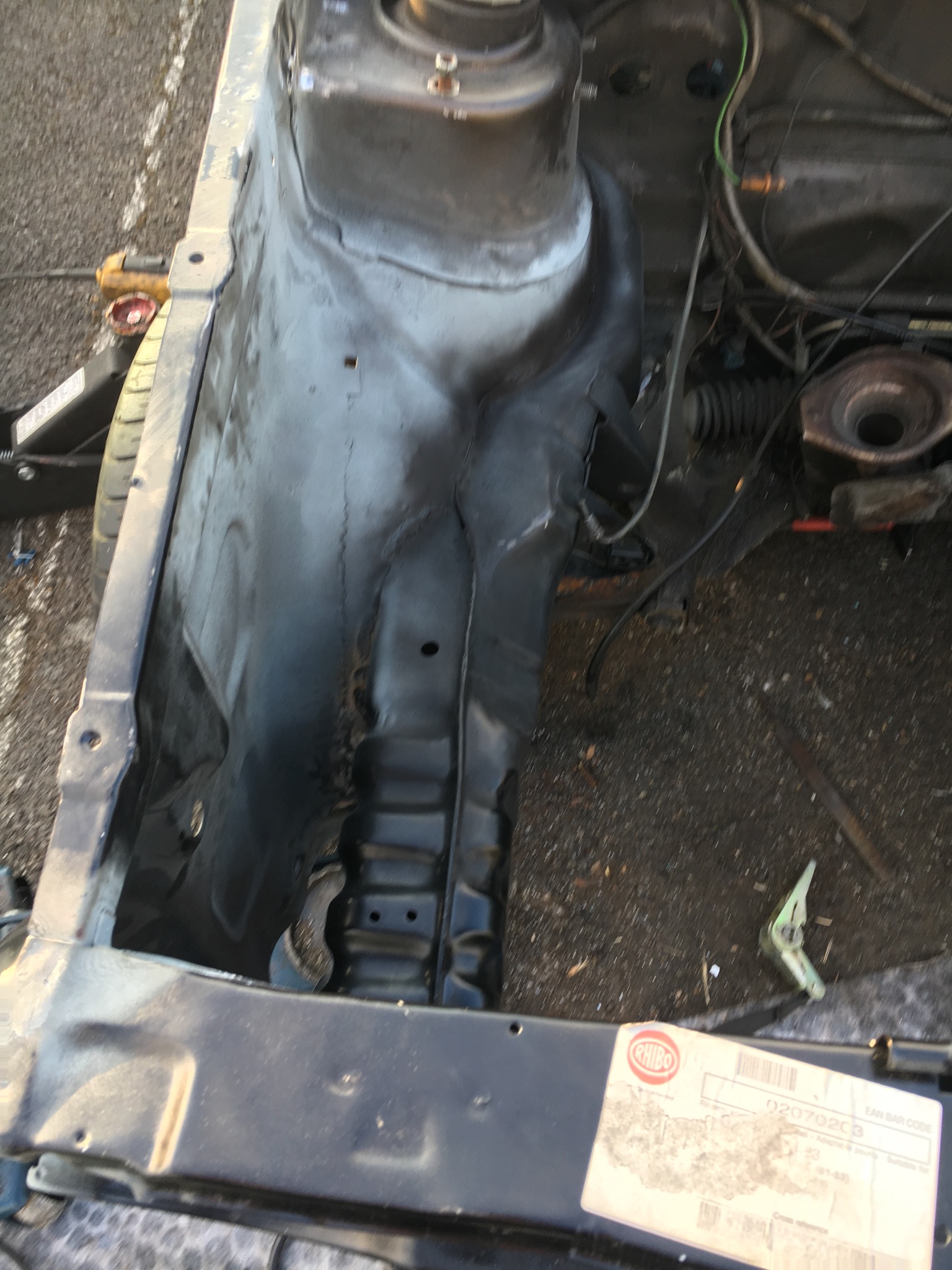

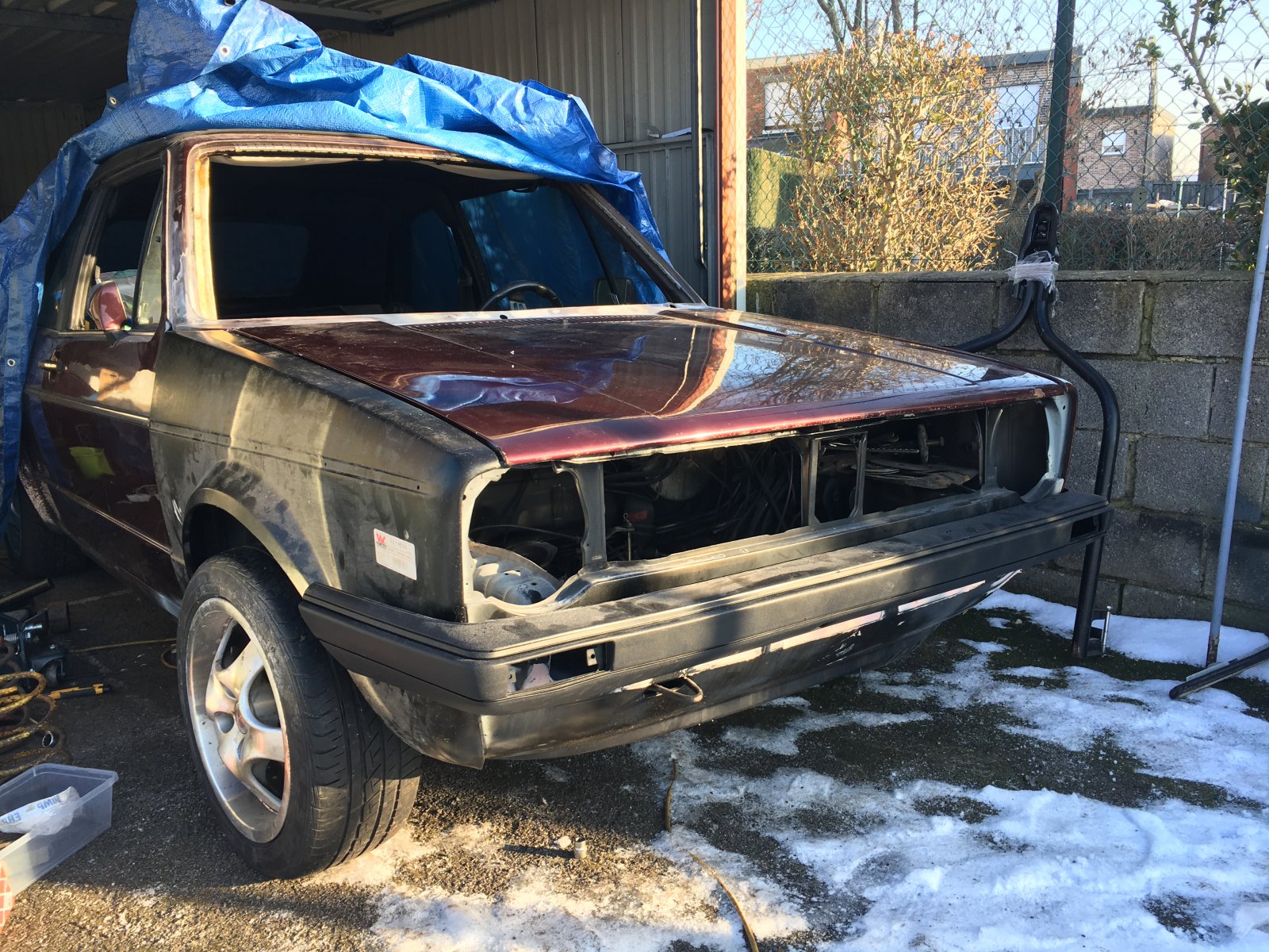

Malgré le froid j avance un petit peu après une longue période
Au ralenti...
Au ralenti...
