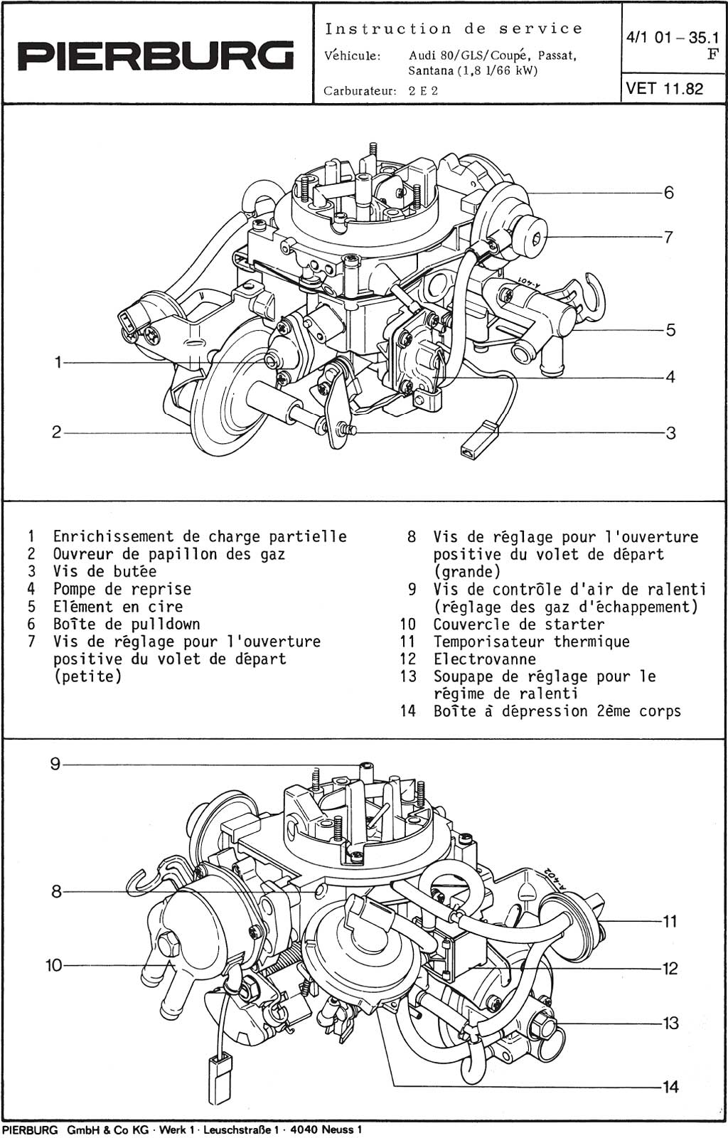

J'ai enfin trouvé le temps de jeter un oeil à mon réglage d'allumage.
Après les contrôles préconisés (masselottes, capsule, huile DA sur feutre sous rotor...) où tout semblait ok, je passe au réglage du ralenti.
1er problème: Impossible de faire baisser le ralenti en jouant sur la vis 13 (cf schéma du carbu posté avant).
Comme une fois la dépression de la capsule d'allumage débranchée je tombe sous les 1000tr/min au lieu de mes 1050-1100tr/min habituels, je passe malgré tout au contrôle de l'allumage.

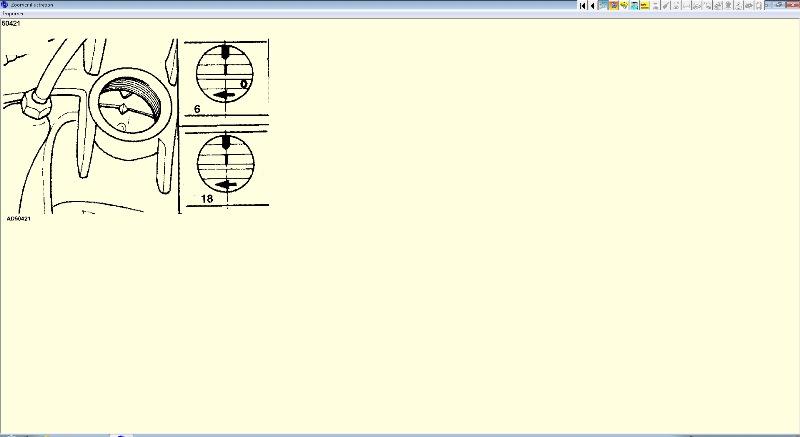

sur autodata c'est encore pire car il donnent une façon de procéder alternative
j'avoue ne pas comprendre leurs explications bien confuse...
surtout j'ai du régler deux fois un 1800 EX/GU dernièrement et je n'ai pas eu l'impression que le repère de calage était diffèrent d'un 1800 DX, dommage que je n'ai pas garder le volant moteur du 1800 EX que j'ai démonter car j'aurai pus effectivement comparer avec les 1800 injection, ce truc me turlupine
quoiqu'il en sois si tu règle ton point de calage au repères de ton volant moteur/cloche de boite je ne pense pas que le problème de cliquetis vienne de la
de quelle année exactement est ton cab que je fasse plus de recherche? c'est un modèle européen?

Les illustrations en médaillon sont les mêmes que sur la revue Haynes.
L'illu n°6 correspondrait aux injections (proximité du repère d'allumage avec le PMH)
L'illu n°18 aux carbu (le repère de PMH est 18° plus loin, on ne le voit plus)
Ma cab et ma G2 (l'une EX de 90, l'autre GU de 91) donnent visuellement la même chose que l'illu 18.
Les 2 sont des modèles français. L'une achetée à Paris, l'autre à Nice.

Je vais explorer plus en profondeur le problème du ralenti à chaud qui reste un tantinet trop élevé (>1000tr/min) et qui doit encore fausser mon réglage d'allumage.
Déserrer la soupape de réglage de ralenti (repérée 13 sur le schéma du carbu posté avant) ne fait pas baisser le ralenti à chaud. Par contre, la visser fini à un moment par le faire remonter. J'exclue (pour le moment) un problème sur la capsule.
J'ai remarqué que la vis de butée (repérée 3) était fortement vissée comparativement à ce que je vois sur les schémas et autres photos des notices techniques (fortement vissée = quasi plus de filets non engagés sur le papillon). De plus l'embout de la vis de butée est cassé si bien que je ne peux plus la dévisser. Je suspecte donc une bidouille sur cette vis par le passé.
Remplacer et régler cette vis de butée devrait m'aider à baisser ce maudit ralenti.
Affaire à suivre...

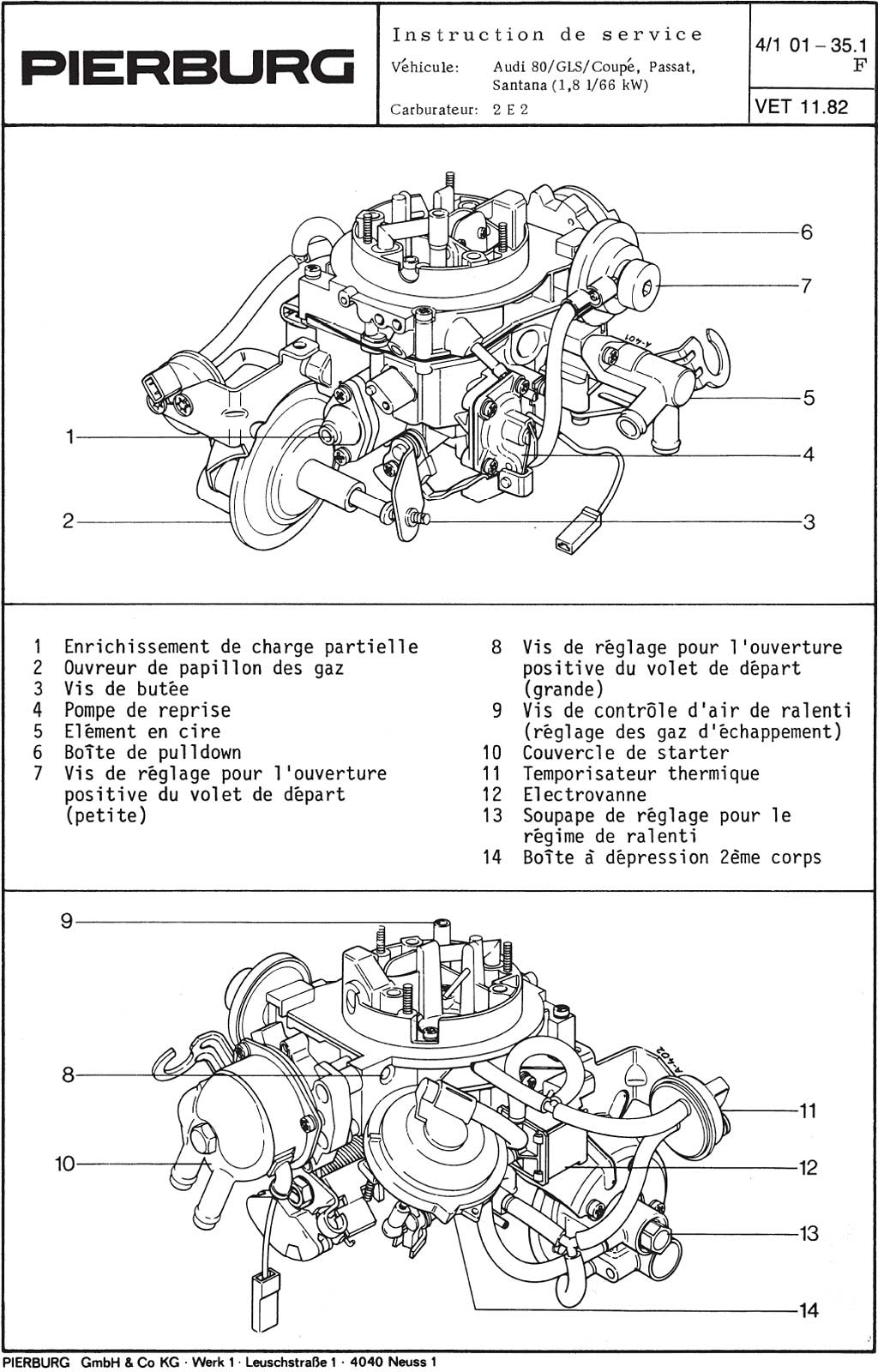

Cette image trouvée sur le net me conforte dans mon diagnostique:
Je ne parle que l'allemand de survie (commander une bière et à manger) mais au sujet du texte pointant la vis de butée dont je parlais juste avant je comprends: "NE PAS TOUCHER!"
Messages : 12317
Re: [EX] Moteur qui se relance à la coupure du contact
si elle a été vissé a fond c'est qu'il y a un lézard, sois sur les durites de dépressions, la capsule 3 point ou l'élément de cire est hs
