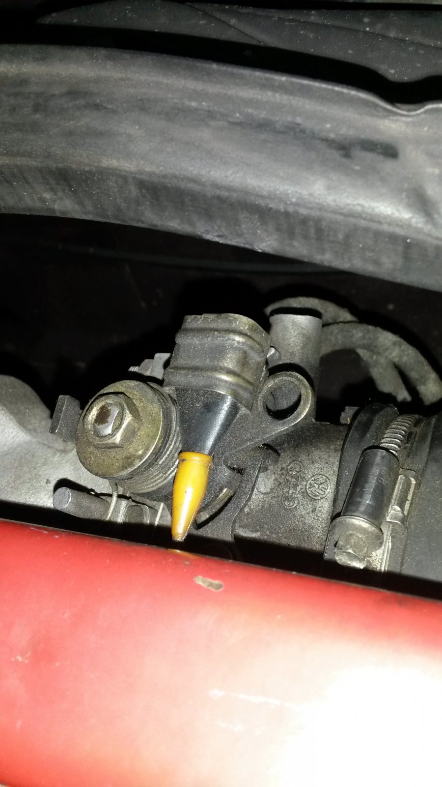

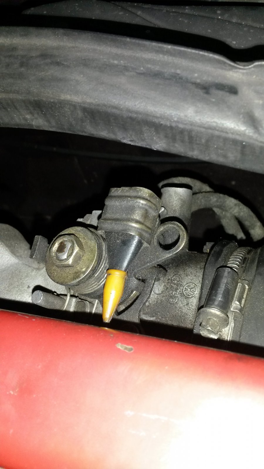

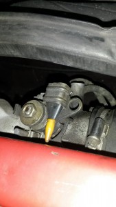

Oui je vois que tu n'as pas l'emplacement du relais sur ta platine.
Merci pour les photos mais on ne voit pas grand chose... pour bien faire il aurait fallut démonter la platine (les 2 vis crusiformes juste dessous) mais je ne veux pas que tu t'amuses à le faire.
je me débrouillerai tout seul.
Le petit boîtier je sais pas ce que c'est... (un connecteur pour les hauts parleurs? Vitres électriques?)
Pour la tige sous ton câble d'accélérateur sur le boîtier papillons il y a un trou sur le levier c'est la que la tige vient se fixer.
Merci en tous cas de t'être penché sur mon souci.

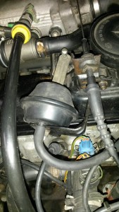

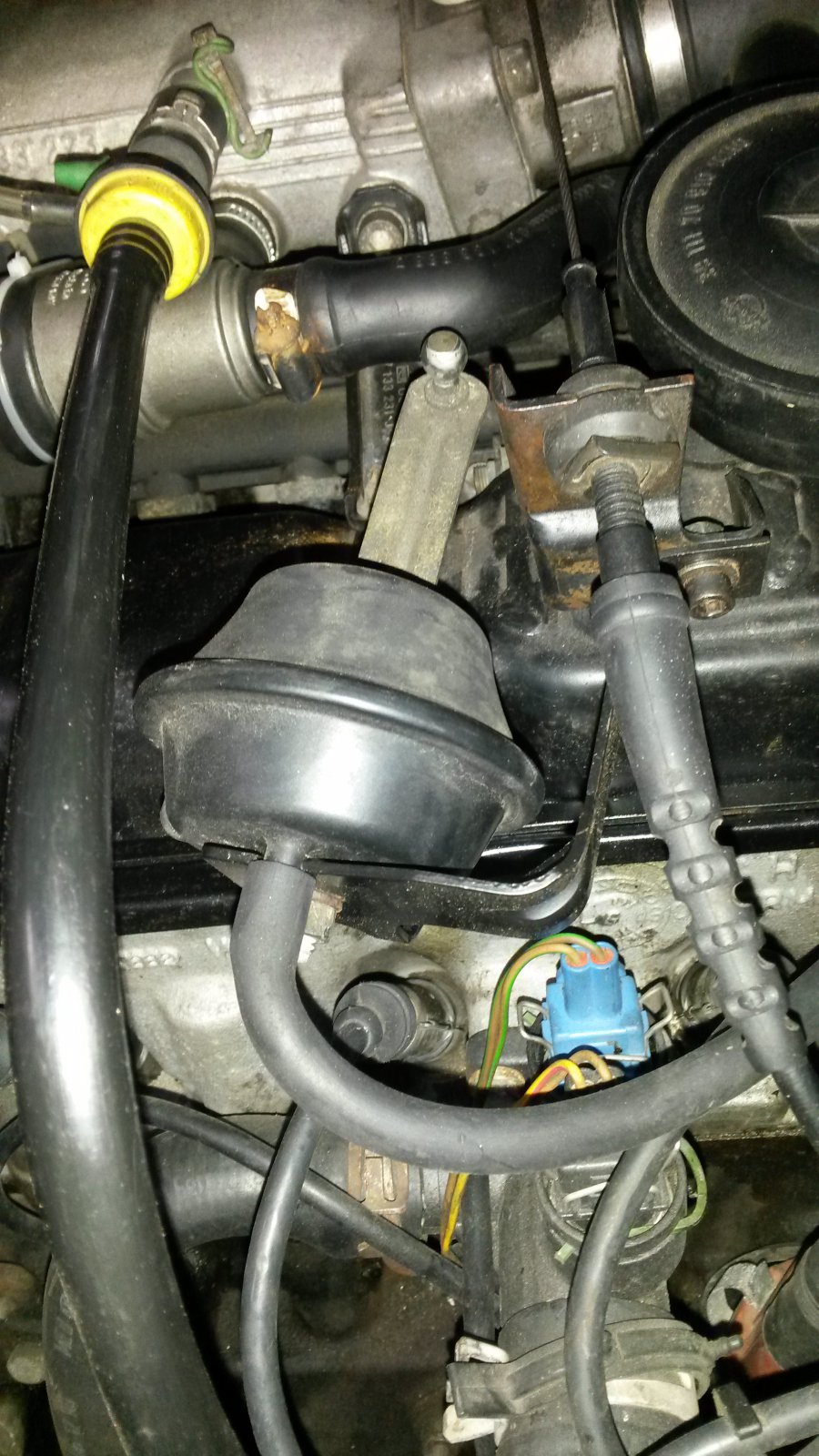

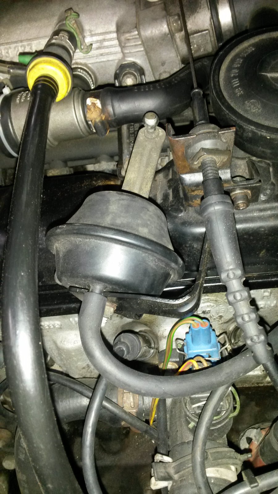

voici ce que j'ai dans le compartiment moteur .
il me manque la tige qui relie les deux

Tu peux mettre un petit câble à la place de la tige vu que la fixation sur le poumon est différente.
