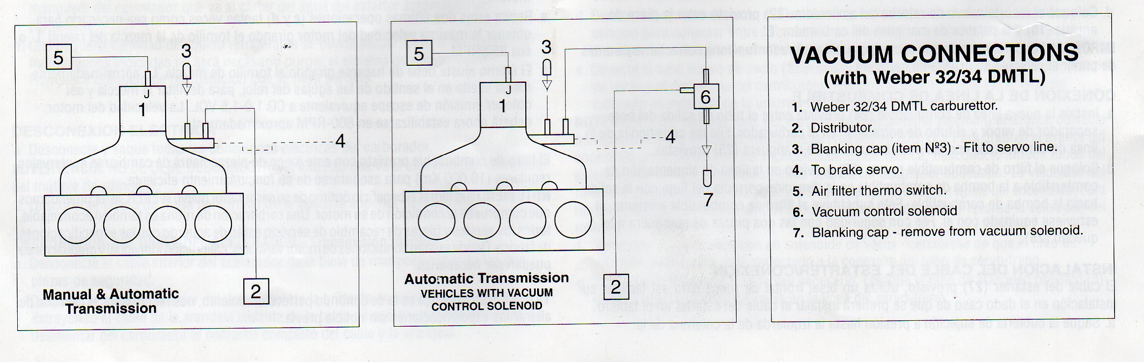

J'ai donc quelques questions à poser à ceux qui sont passés au weber:
- comment avez vous branché vos durites de dépression ? j'ai 2 schémas sur ma notice du carbu mais je ne comprends pas trop comment les brancher. Je me dis que j'ai peut être mal branché ces durites Le top serait que l'un d'entre vous m'envoie quelques photos, ce sera plus simple que de longues explications
- faut il que je change de gicleur ? il n'est peut être pas très bien adapté....?
Pour info, je ne pense pas que mon problème vienne de l'allumage car absolument TOUT est neuf (bougies, fils de bougies et antiparasites, doigt d'allumeur et tête de delco, bobine haute tension et enfin module TSZ)
Bref je ne sais plus quoi faire et en plus je ne trouve personne capable de savoir régler un carbu correctement sur grenoble !
Le garage ou je l'ai fait soit disant régler, m'a avoué lorsque j'ai récupéré la voiture qu'il n'en avait pas fait depuis des années et qu'il avait un peu galéré !... Du coup je me demande si il ne m'a pas plus déréglé le carbu qu'autre chose.

Personne ne saurai me dire comment brancher exactement les durites de dépressions sur le weber ?
Sinon j'ai ENFIN trouvé quelqu'un qui connait mon problème de trous à l'accélération, qui a eu 4 one cab et qui sait exactement comment régler le problème. Je le vois samedi matin et je compte beaucoup sur lui pour régler à la fois le problème ET la conso parce que pour le moment je suis un peu haut (plus autour des 11L/100 que des 9 ou 10L)
