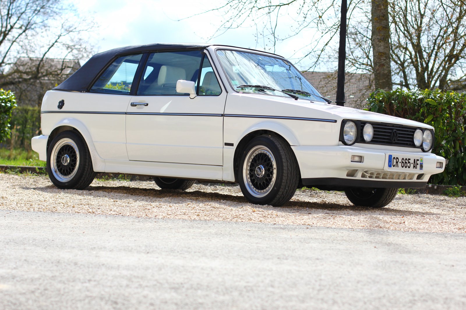

Tu n'auras aucun soucis avec le CT si tu passes en 15", en respectant le 195/50/15, qui est compatible avec la monte d'origine en
185/14.
on peut trouver sur le net les tableaux pour vérifier la compatibilité.
je suis en 195/50/15 sur BBS RM, et aucun soucis.
Pour ce que tu disais en perte de puissance, je ne pense pas que ça se ressente vraiement, et puis nos cabs, ne sont pas non plus des voitures de courses.
en 15" ça donne ça :

Ca rend tres bien également avec des BBS RM :inlove:

nenu11 a écrit :Ca rend tres bien également avec des BBS RM :inlove:
