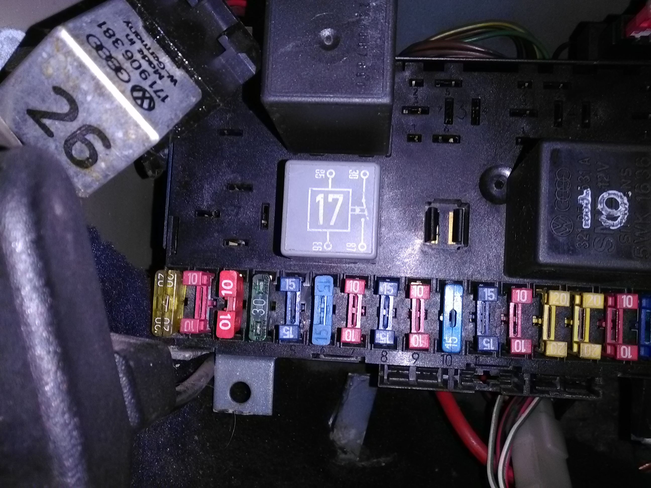

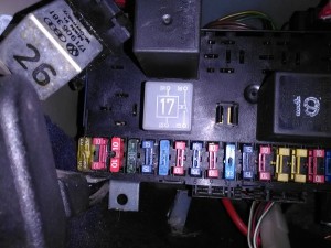

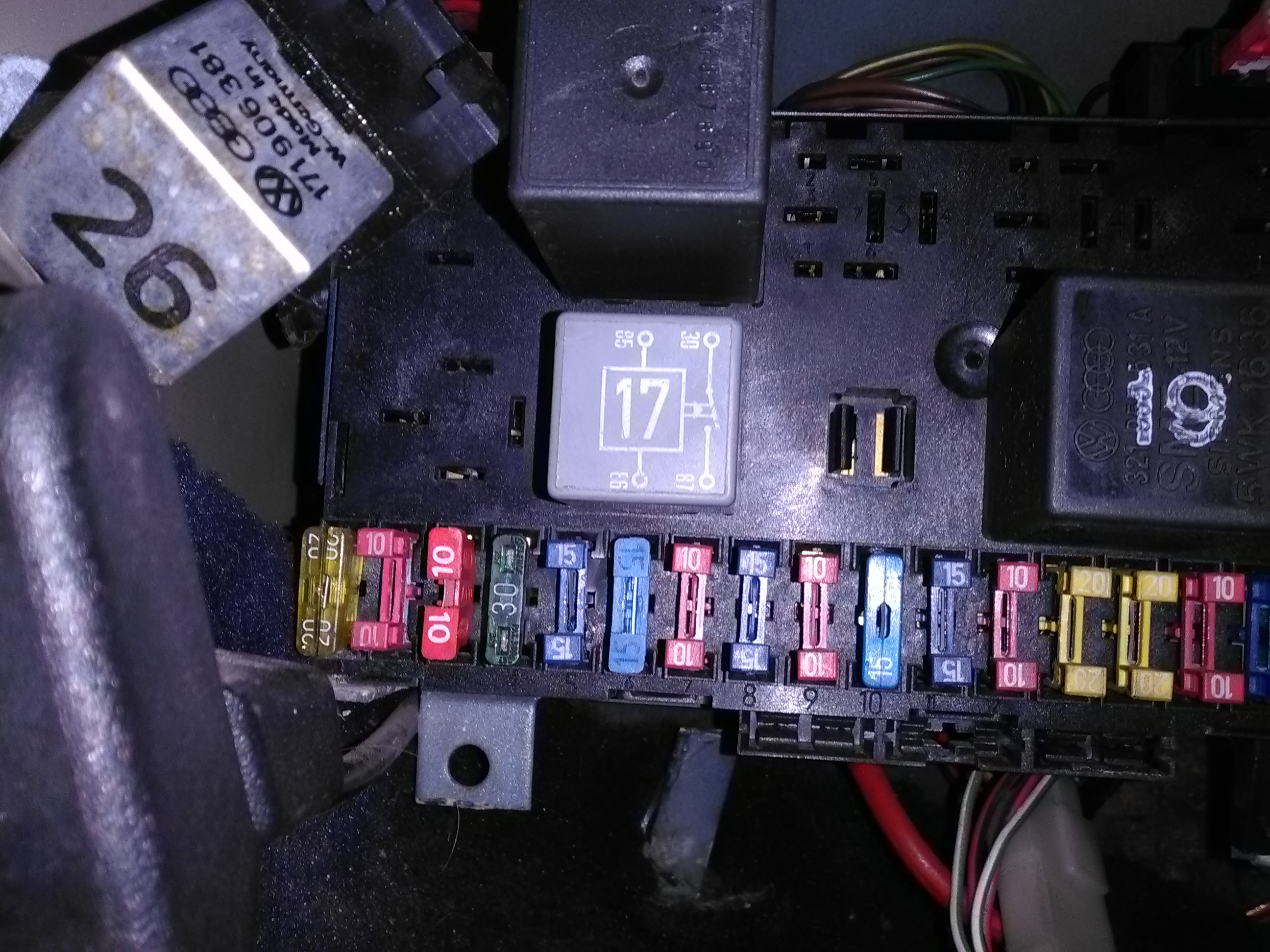

J'ai pris une photo à midi de la platine...et pas de n°18 ni 62 :lol: est ce que le 17 et le non numéroté on le même rôle que le 18 et le 62 ?
et tant qu'à faire il y un relais n°26 qui n'est pas branché, késako ?

Donc le relais pas numéroté serait bien le 62 ?
Alors il n'est pas sur le porte fusible, après j'ai regardé ça pendant ma courte pose à midi je t'avoue que je ne sais pas s'il est branché, ça m'a juste interpellé qu'il soit dans le vide comme ça.

Oui, c'est bien ça, tu prend le relais 17 et tu le met a la place du relais sans numéro, ne soit pas surpris d'entendre les pompes dès la mise sous contact, puis démarre la voiture et ensuite a toi de voir.

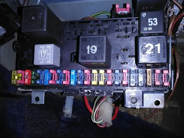

Pour ton relais 26, je pense savoir ce que c'est mais avant j'aimerai savoir si il y a un relais au dessus du 53.
Il se pourrais que se soit le relais d'alerte manque de liquide de refroidissement.

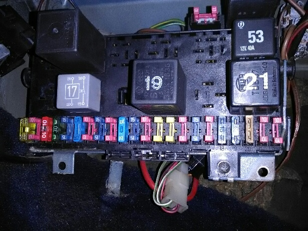

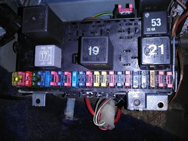

Il n'y a rien au dessus du 53, il est vraiment tout en haut de la platine
Messages : 3212
Re: Moteur qui coupe et qui ne veut plus redémarrer
Pourtant je crois voir quelque chose au dessus du 53, c'est quoi ?

Je viens de voir relais de lave phares pour le n°26 ...

Pour mialhe, bien vu!! je ne peux pas poster de photo ce soir mais c'est un relais avec un cercle orange et vert et un 1 à l'envers identique à celui sur cette photo
http://electricboy2.free.fr/Pages/Boite ... 983-89.htm (1ere rangée du haut , 2eme relais)
