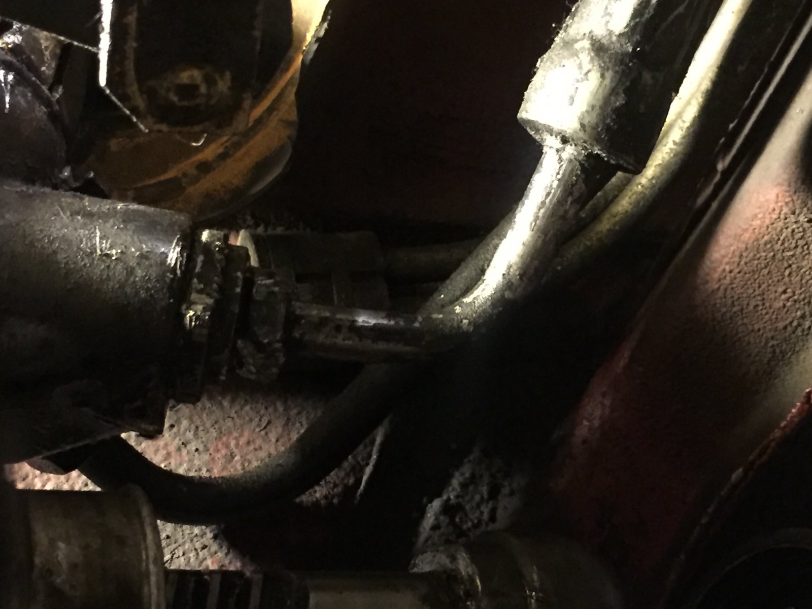

Pas d'autre choix que de faire sortir complètement la crémaillère pour savoir y avoir accès ? Les écrous pour les tuyaux de direction sont bien grippé ! Image

Quelqu'un aurait une astuce pour enlever l'écrou de la conduite car les 2 tournent ensembles . Le petit ne serait pas un filet gauche ? Pour finir je vais complètement les détruire

Voilà à près un long combat je l'ai eu !
Mais la pour la faire sortir cette crémaillère, c'est par où car impossible par le trou ou la biellette passe ca bloque sur la partie ou la colonne se connecte . Faut il démonter autre chose ?
