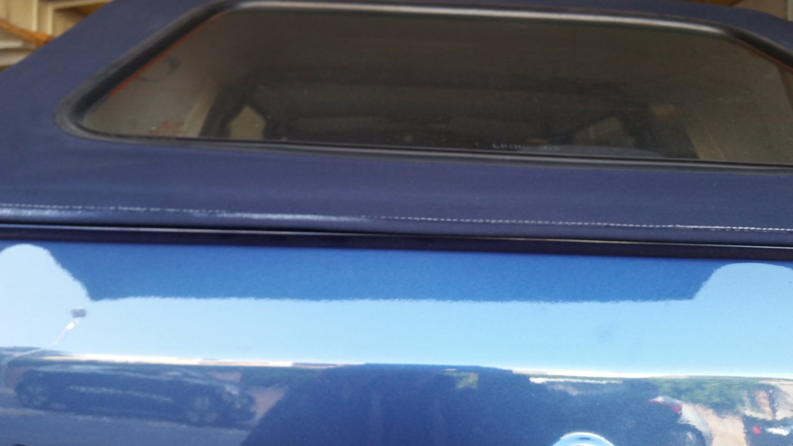

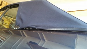

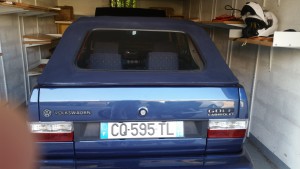

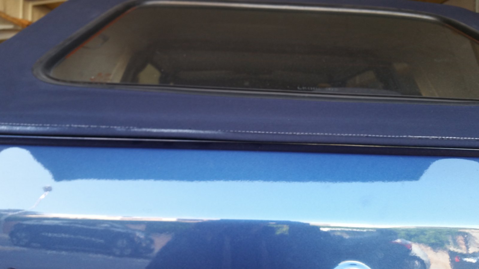

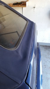

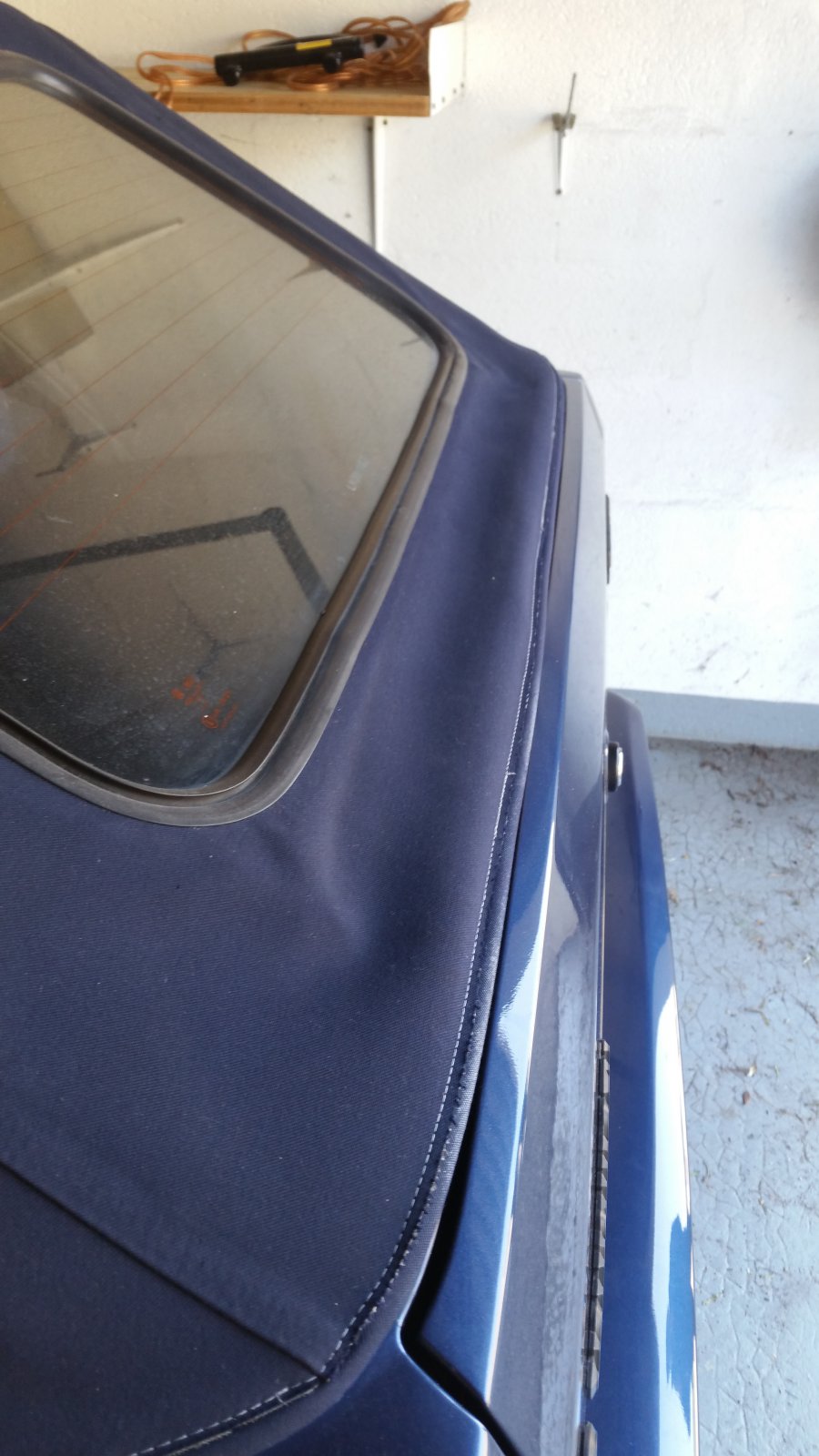

re
voila j ai pris photos du probleme
merci pour l aide
amicalement :Rock_On_:
Re: Changement de capote
C est du massacre la o_O je sais même pas si c est récupérable! Honnêtement je pense pas a cause du trou de la lunette arrière
si assez de matière au bas de la lunette arrière il peut ré-agrafé la toile pour la tendre et reposer la lunette pour les coté, il faut voir le câblage latéral et celui arrière
Si le câble arrière n est pas du tout passé dans la goulotte et ça y ressemble alors peut être!
On dirait que c est le câble qui est sortie de son emplacement! Elle était bien montée au départ?
On dirait même qu il n'y a plus de câble? Cassé?

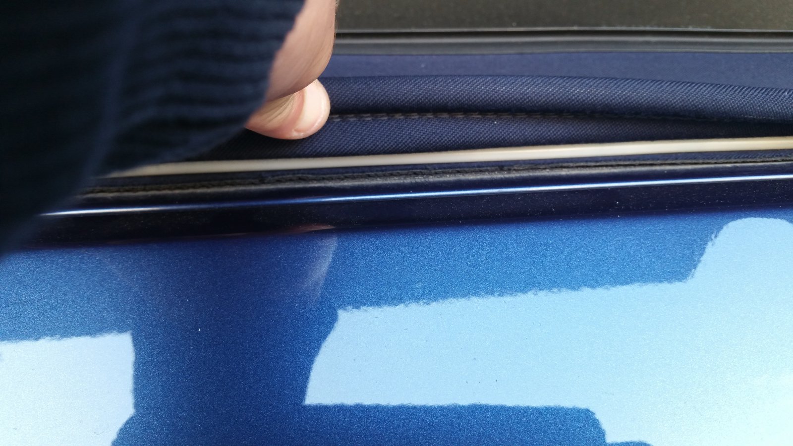

re
oui on voi le cable mais on dirais qu il est pas tendu

Message par tof13 »
pourtant j ai verifier et il sont serrer a fond
Il a pas l air d être dans la goulotte et il devrait passer dans les trous sur le côté! Fait une autre photo au niveau du coffre! Il te manque aussi les attaches couvre capote

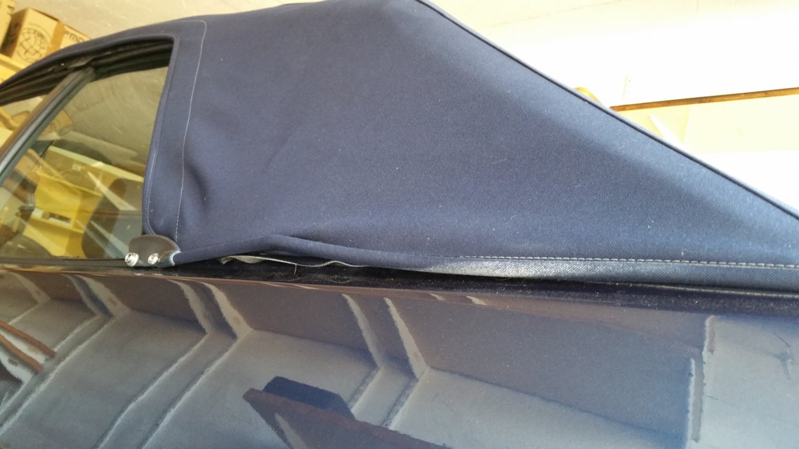

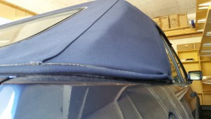

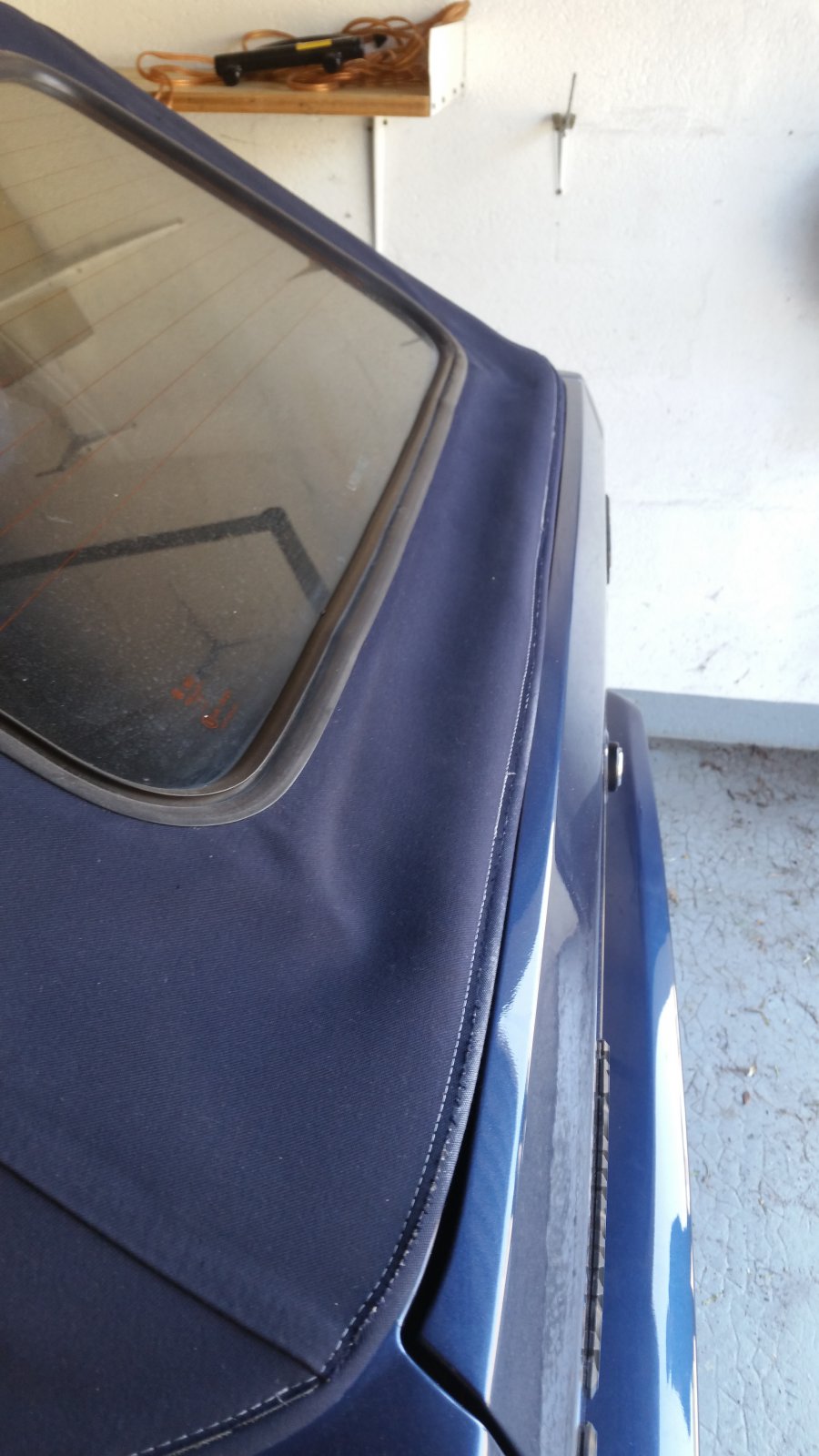

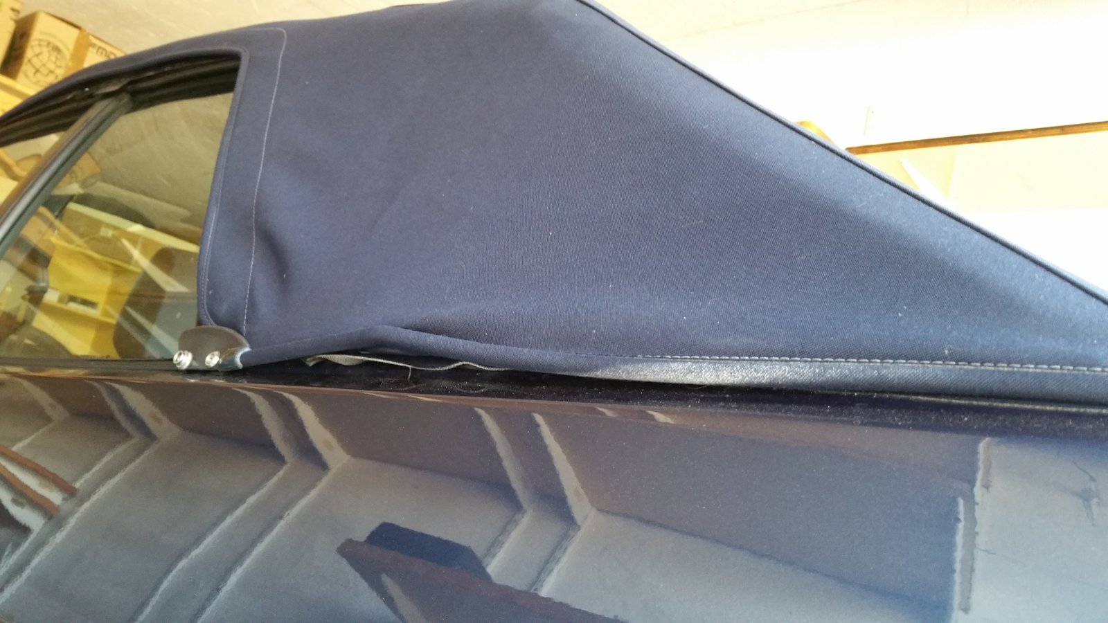

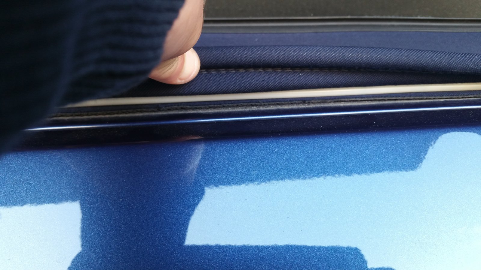

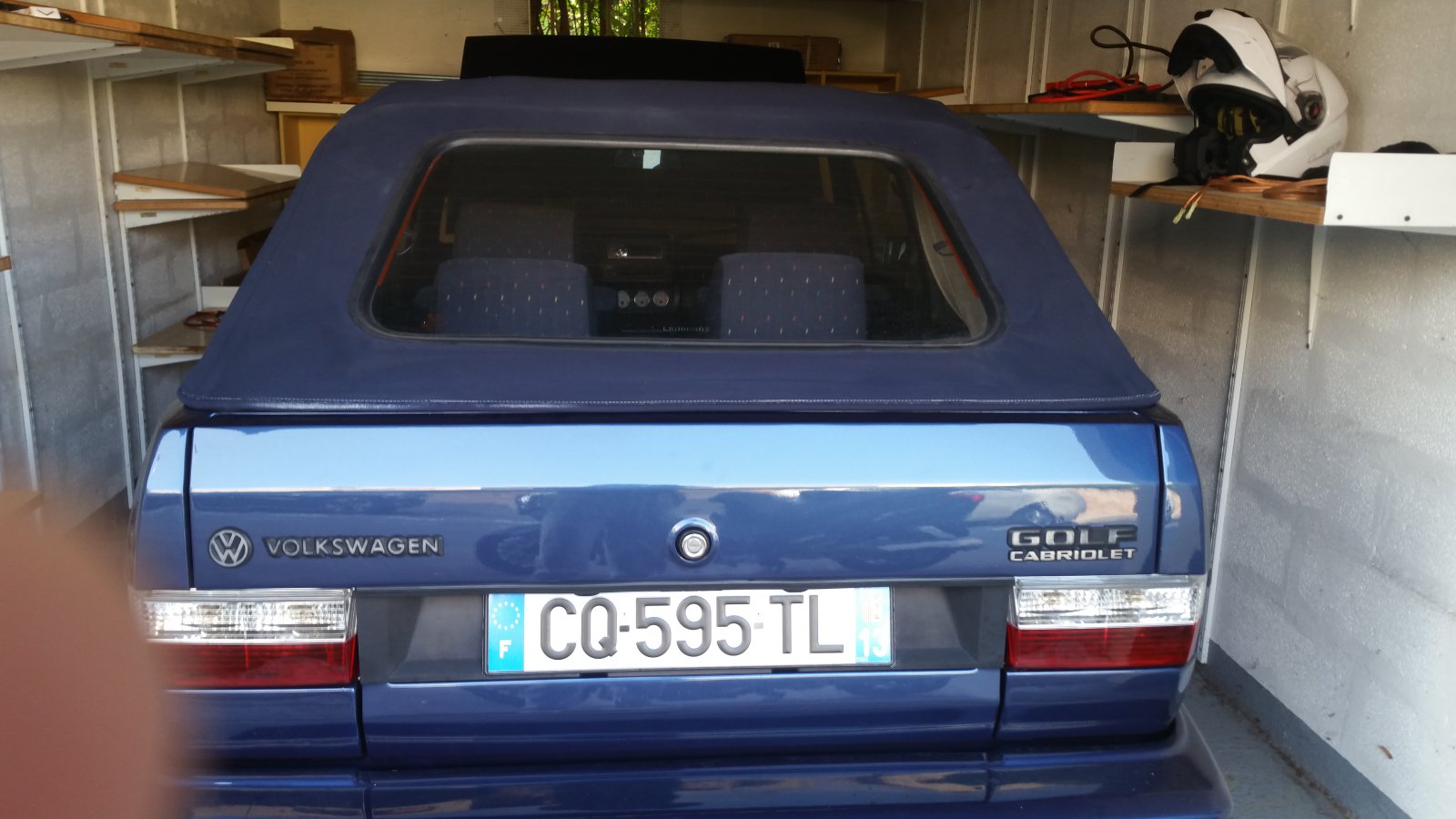

olive06 a écrit :C est quoi l histoire de cette capote? Montée par un pro? Tu l as monté toi? Ou eu comme ça?

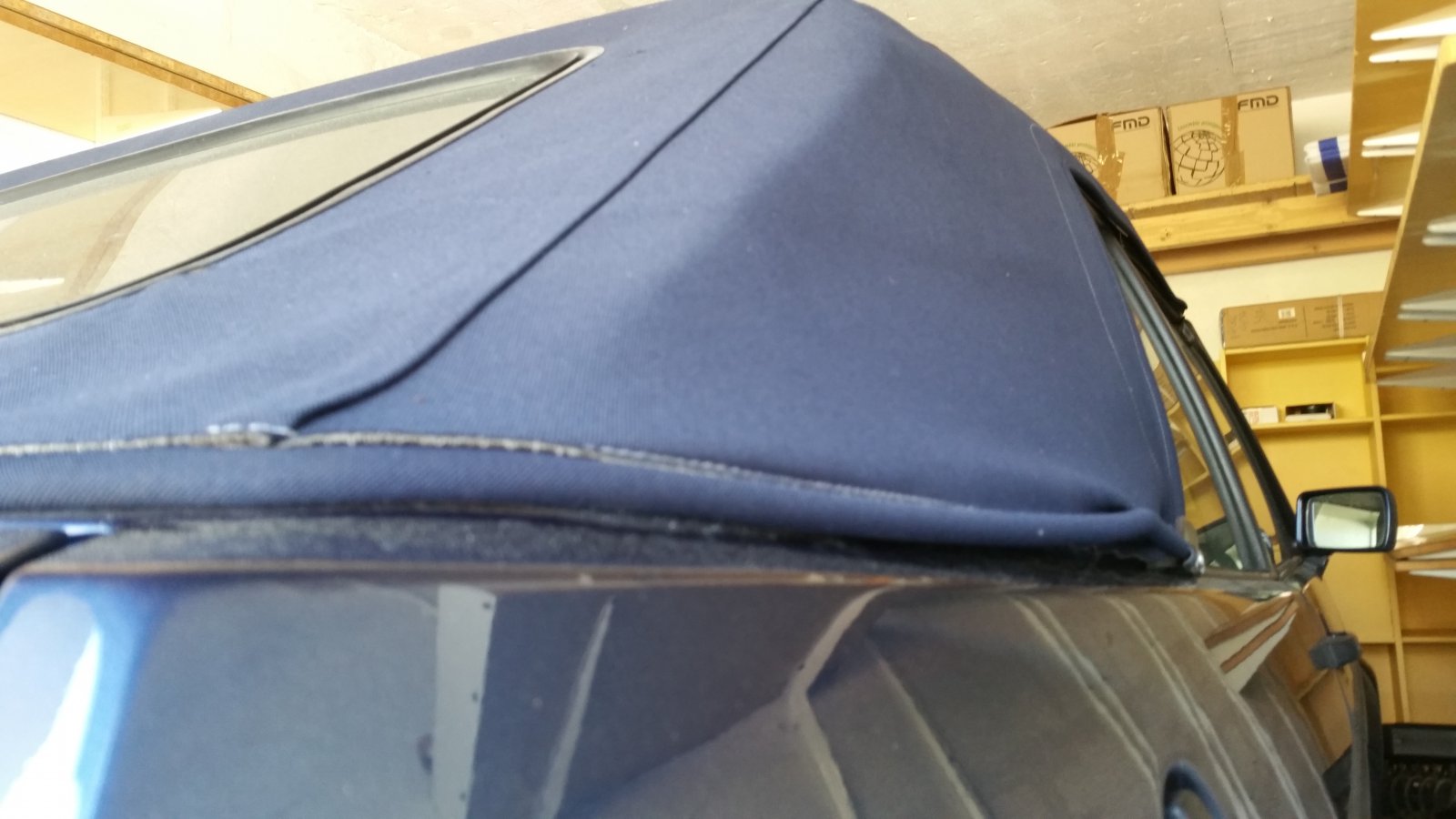

voila d autre photos
on dirait que le cable est cassé
On voit bien sûr la deuxième photo que le cable n est pas dans sa gorge donc normal que rien ne tienne!
Pour voir si cassé tire dessus d un côté et de l autre si il vient c est cassé et il t en faut un neuf avant de tenter un remontage ;)
