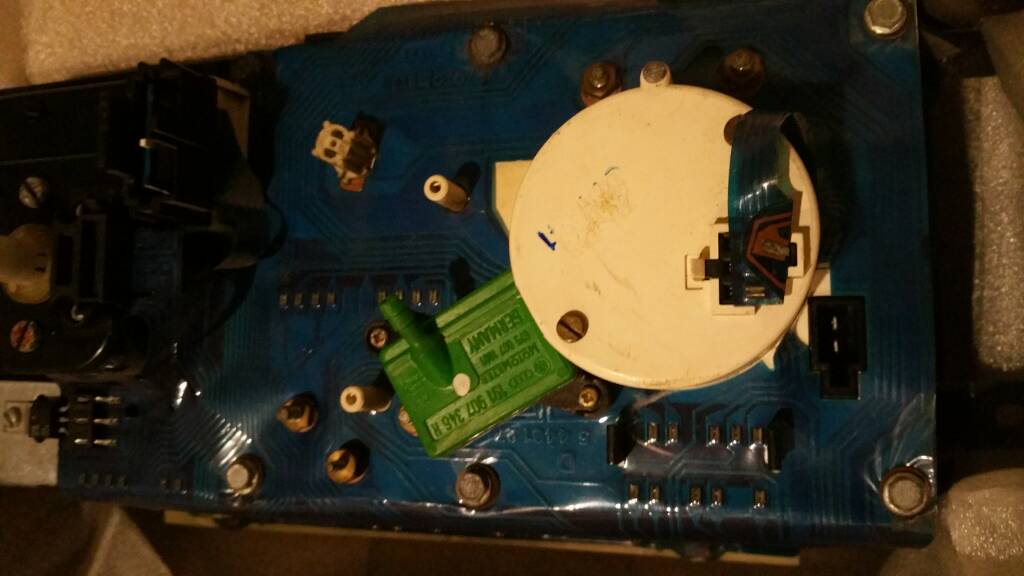

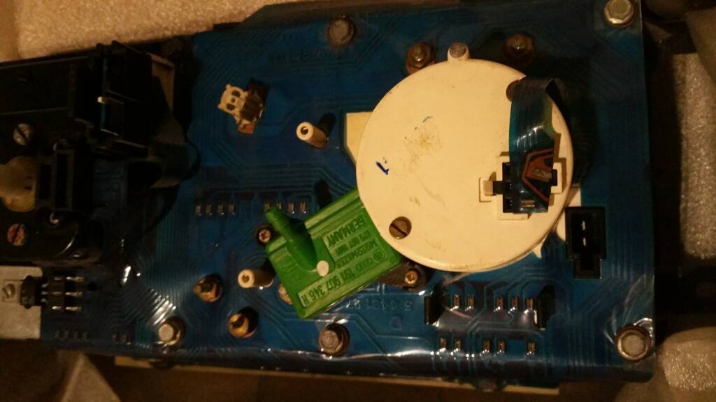

Je parle de celui que j'ai acheté , en photo.
J'ai remarqué que certains blocs avaient cet emplacement de prise , d'autres non , et je cherche a savoir quelle connection va a cette prise , son utilité.

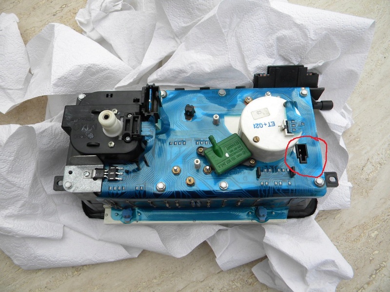

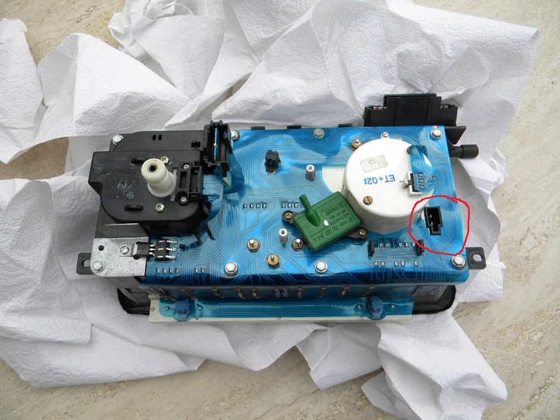

A priori , certains blocs ayant le MFA n'ont pas cette prise. :hein
Voir cette photo :

Cette photo a ete prise sur le net donc je ne sais pas.

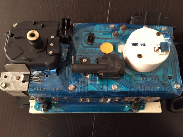

Alors... J'ai acheté un compteur MFA il y a peu de temps (motometer) mais non Sportline et il y a bien la prise dont tu parles...
Le tiens doit être un compteur entre 91 et 1993 date de commercialisation de la Sportline.
Cette fiche est elle propre au MFA ?

Selon le diagramme électrique de 1991, il pourrait s'agir de la connexion pour le warning de l'airbag (pour les véhicules qui en sont équipés).
Avis à prendre avec des pincettes ;)
