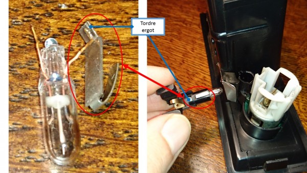

Phvh a écrit : dim. sept. 09, 2018 21:36 pm Pour démonter l'allume cigare:
1) retirer l'ampoule par l'arrière.
Juste l'ampoule, pas son logement!
Il y a un tout petit ergot. Soulever avec un tout petit tournevis, et ne pas tirer comme un boeuf..
Question: l'ampoule est-elle solidaire de son support? Est-ce un tout? Quid si l'ampoule est HS?
Théoriquement on change la douille complète (plastique + ampoule).
Mais je me doute de la pénurie (effective ou à venir) de ces pièces chez VW alors j'ai sacrifié une douille dont l'ampoule était HS pour clarifier ce point.
L'ampoule est effectivement collée (soudée?) dans la douille. Il faut la retirer aussi délicatement que possible pour éviter de briser l'ampoule et d’abîmer la douille.
Même en faisant attention, il y a des bris de verre
J'ai précisé "liaison électrique" car visuellement on ne le voit pas cette liaison, mais c'est bien le même contact et je suspecte que le métal soit noyé dans le plastique.
D'abord tordre l'ergot (voir photo) puis tirer sur ampoule + la patte métallique (sortir les 2 ensemble).
détail sur le retrait de l'ampoule du cendrier de sa douille
Je n'ai pas trouvé de solution pour l'autre borne de l'ampoule qui est soudée à la base de la douille (la fameuse liaison électrique décrite plus haut). Elle a cédé à la base de la soudure lors du retrait.
Ces ampoules (type "à souder") se trouvent très certainement chez des revendeurs en électronique.
J'ai pas cherché longtemps mais j'ai trouvé ça: https://www.pharos-boutique.fr/epages/7 ... e_a_souder
Si des experts passent par ici et savent clarifier la signification T1, T2, T3... et aiguiller vers le bon type d'ampoule ça serait super.
Pour le remontage (que je n'ai pas tenté!!!), j'imagine qu'il faudra détordre l'ergot et qu'il y aura 2 soudures à refaire: 1 sur la zone pointée par le texte "liaison électrique", 1 autre sur la patte métallique. Pas beaucoup de place ni de marge ==> si vous avez un copain soudeur électronicien dans votre entourage, confiez lui la tache, ça sera plus prudent.
Si quelqu'un le tente, merci de partager les photos et son expérience. :sup
