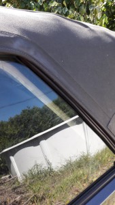

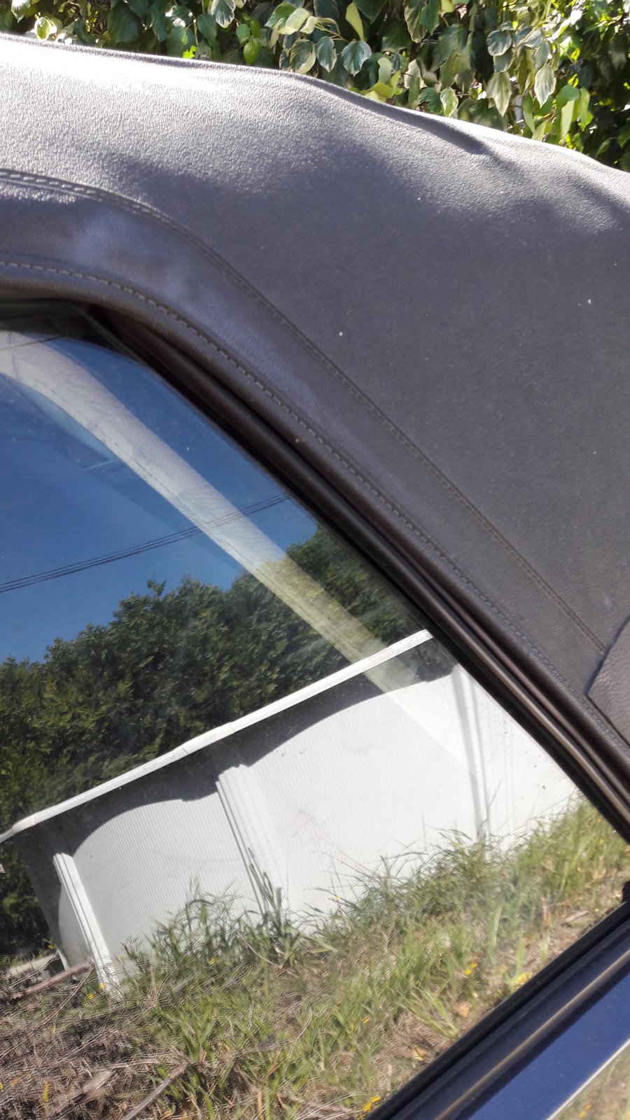

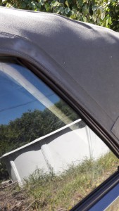

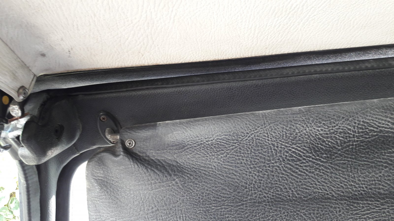

Voila écart coter droit et sur la 2eme on voie que ça rétrécie

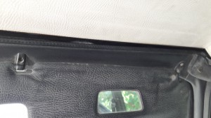

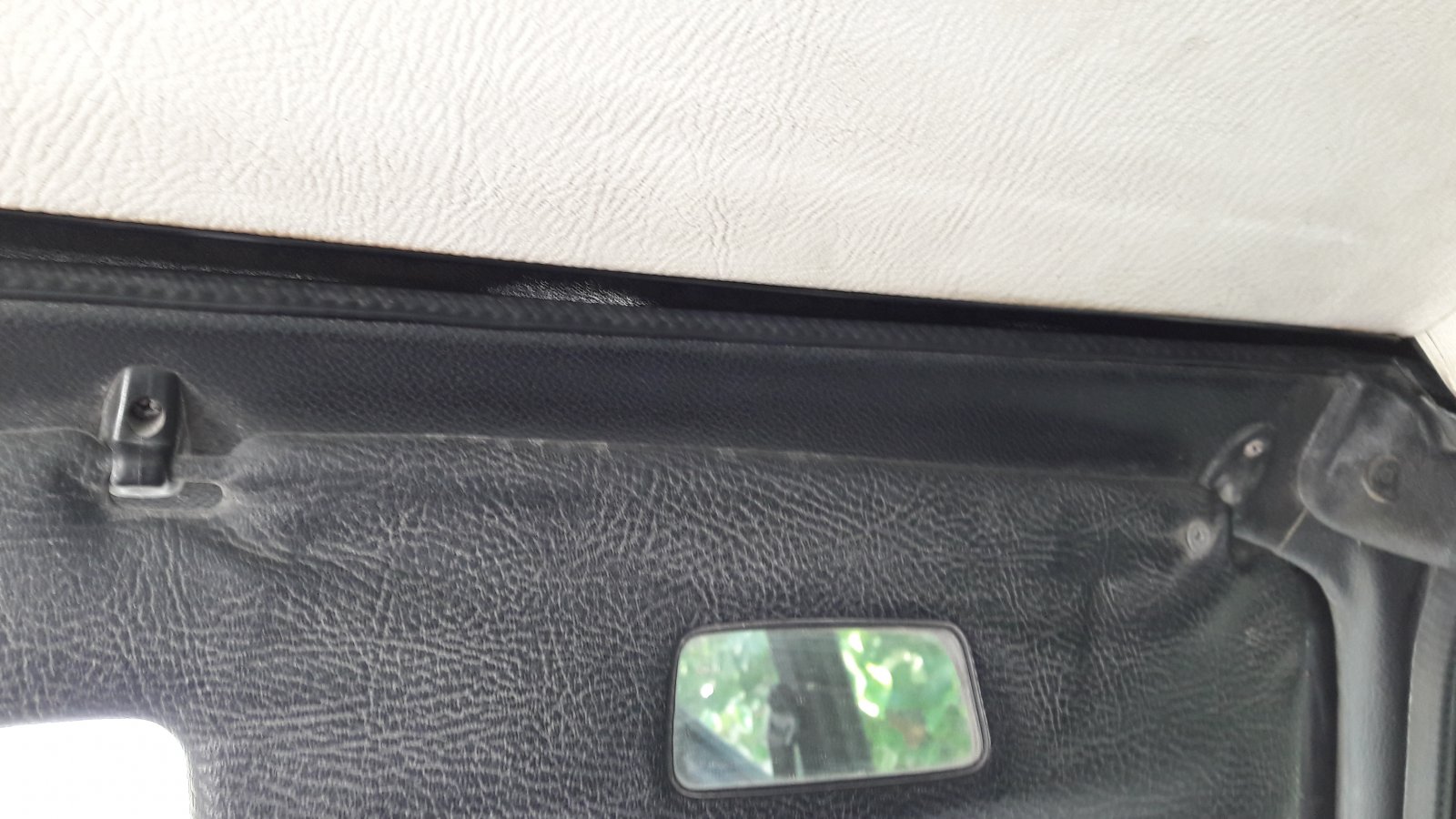

La on voie que la capote n'avance pas assez d’où l’écart sur la vitre arrière !!

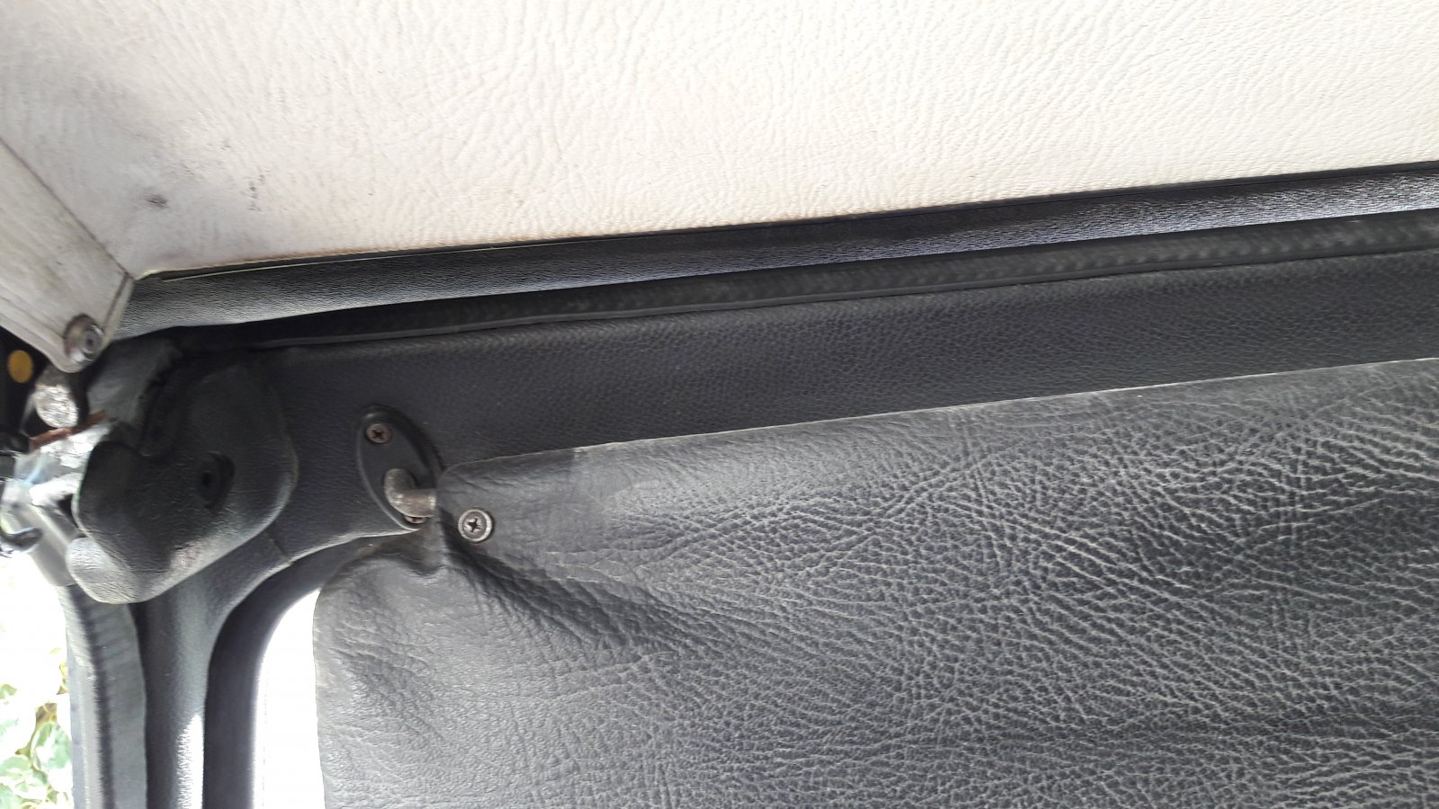

la coter gauche
la coter gauche

c'est quoi le vilain plie en haut du cadre de lunette arriere :hein
Athos84
Messages : 214
Enregistré le : mar. oct. 25, 2016 19:30 pm
Re: capote impossible a crocheter
Message par Athos84 »
Ça le plie, j"en ces rien ??? mais l'impression, que celui qui a monter, la capote il y a longtemps, a fait n'importe quoi !!!
