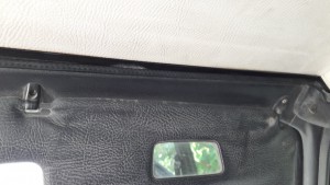

Re: capote impossible a crocheter
Posté : mar. avr. 18, 2017 15:40 pm
par Athos84
Voila écart coter droit et sur la 2eme on voie que ça rétrécie
La on voie que la capote n'avance pas assez d’où l’écart sur la vitre arrière !!
Posté : mar. avr. 18, 2017 17:31 pm
par manu.k
c'est quoi le vilain plie en haut du cadre de lunette arriere :hein
Posté : mar. avr. 18, 2017 18:02 pm
par Athos84
Ça le plie, j"en ces rien ??? mais l'impression, que celui qui a monter, la capote il y a longtemps, a fait n'importe quoi !!!
Posté : mar. avr. 18, 2017 18:12 pm
par kliketde13
As-tu essayé en baissant les vitres (avant et arrière) ?
Elles sont peut-être mal réglée et vont trop haut, empêchant ainsi la capote de se fermer correctement.
