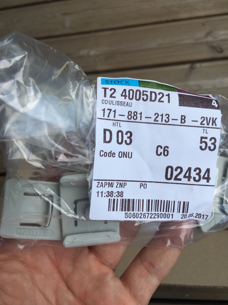

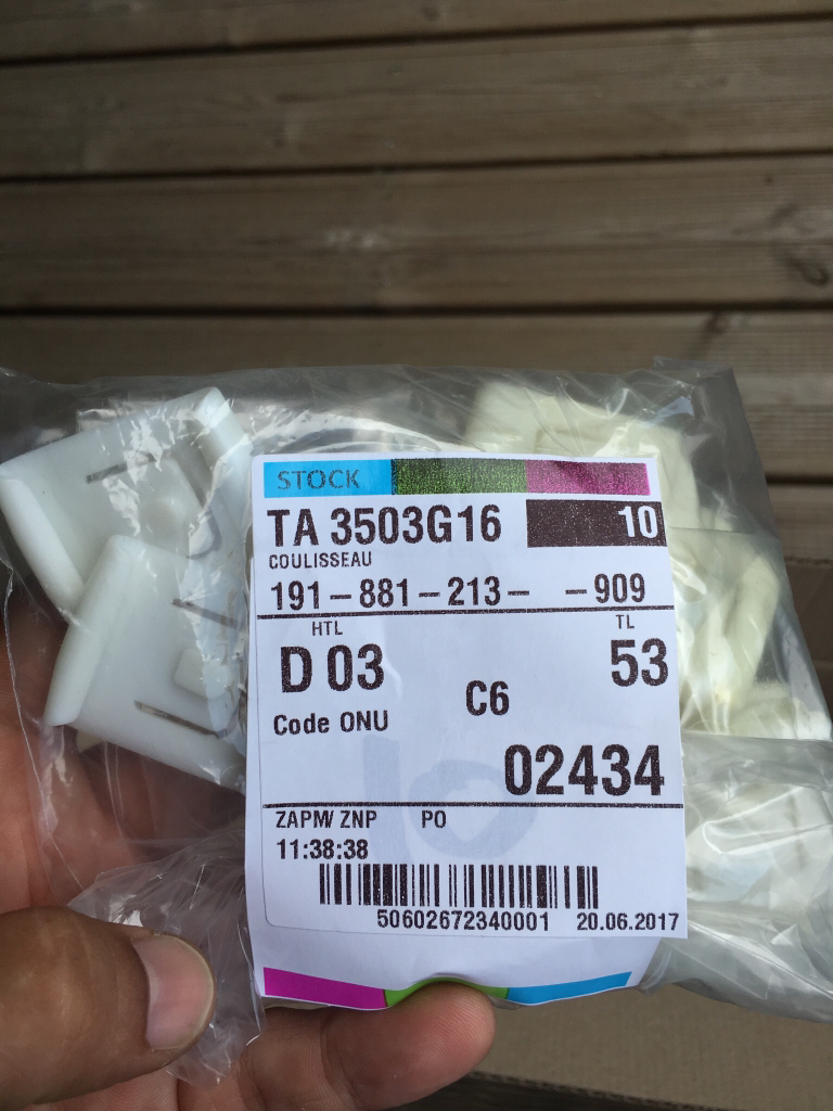

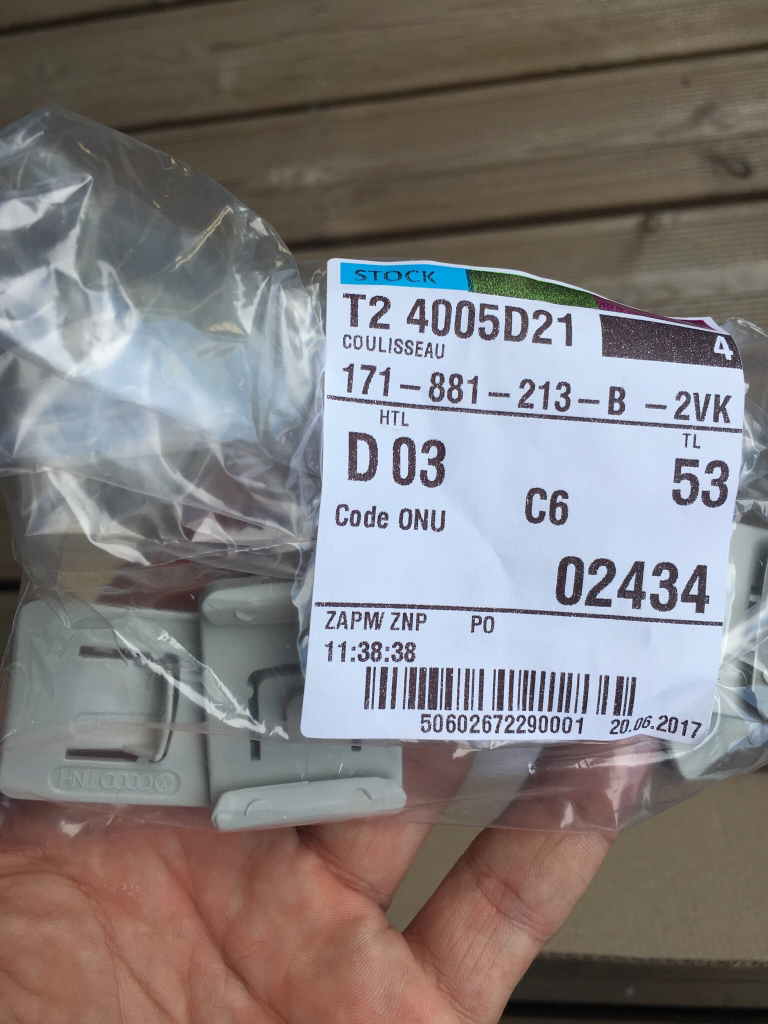

- coulisseaux - coulisseaux pour l’autre côté (référence remplacée ils sont désormais gris ) :

J'ai acheté les 2 sachets de coulisseau extérieur, et intérieur, ainsi que la partie avant. MAintenant avant de remettre tout ça, faut il mettre de la graisse, W40 ou les mettre à sec dans les glissières?
- Messages : 34754
Re: Glissières sièges
Je mettrais plutôt un peu de graisse normale comme cela était fait au montage à l'origine.

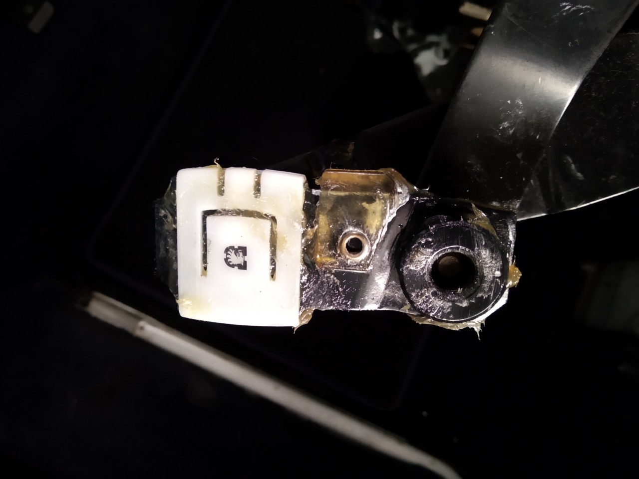

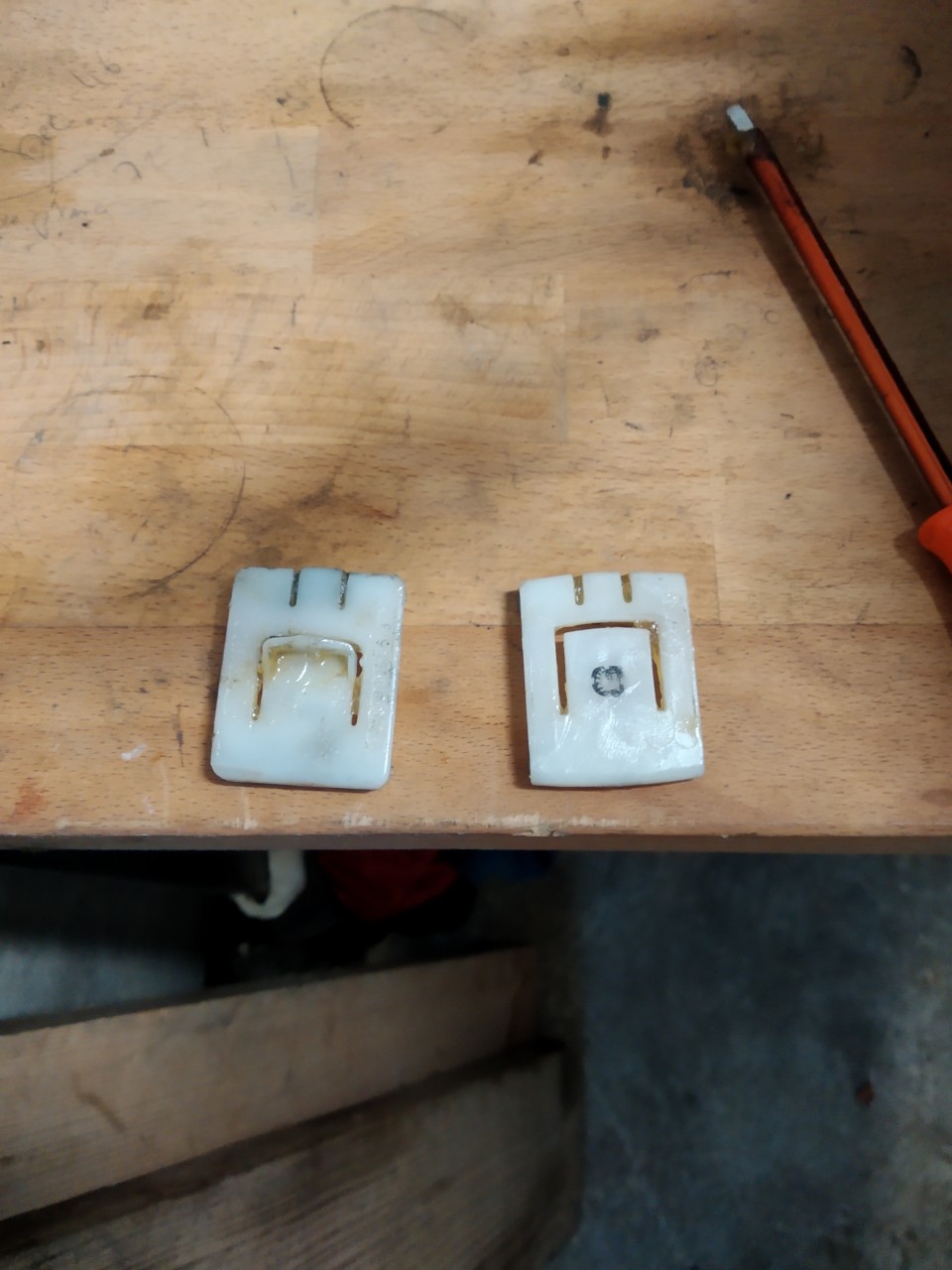

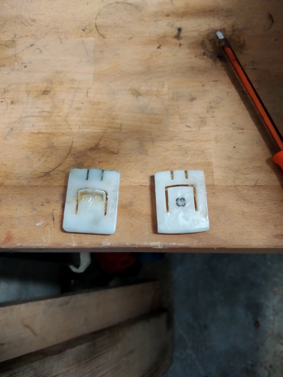

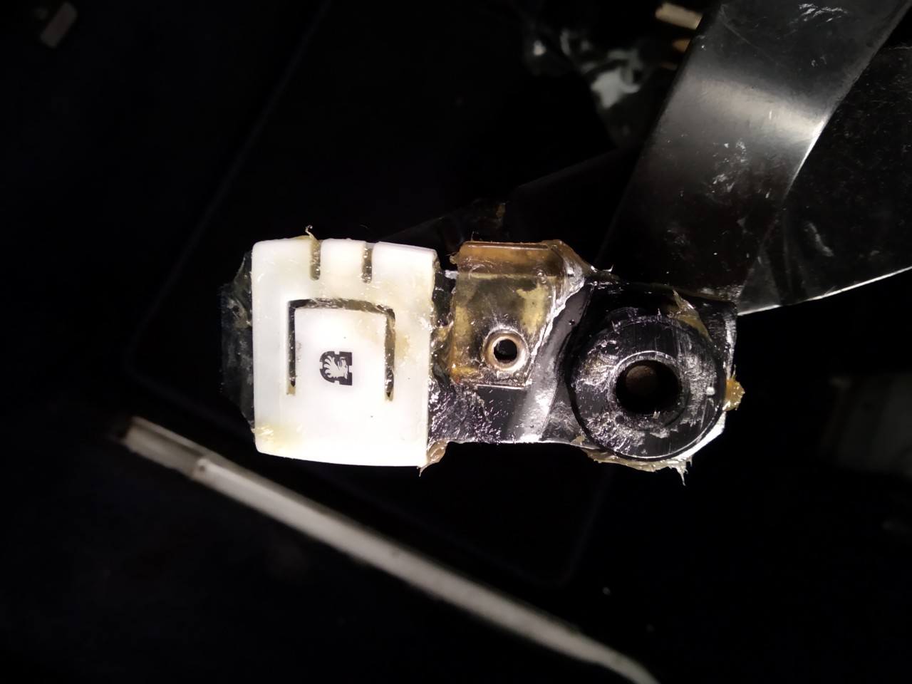

j'ai également du jeu ,sur les 2 sieges et seulement coté frein à main.
J'ai commandé des nouveaux coulisseaux (qui doivent arriver demain) , je viens de démonter le siege mais les coulisseaux sont neufs:
l'ancien proprio m'avait dit qu'il les avait changé (j'ai meme sa facture d'achat) mais visiblement, cela ne regle pas le probleme!
y a t-il une astuce, un sens ou autre pour les fixer?
Merci de votre aide!
Visiblement on ne peut pas se tromper de sens il y a un détrompeur pour chaque côté
A gauche celui de gauche et a droite celui côté frein à main. J'ai rentré celui de gauche comme ça dans la glissière et aucun jeu...il y a bien une diff de hauteur entre les 2.
La glissière peut elle avoir pris du jeu depuis le temps ? Faut il la tordre légèrement ? Ou est ce que ça vient des coulisseaux qui sont mal reproduit
- Messages : 16809
Certaines repros sont de moins bonne qualité.
Il vaut mieux de la pièce VW.

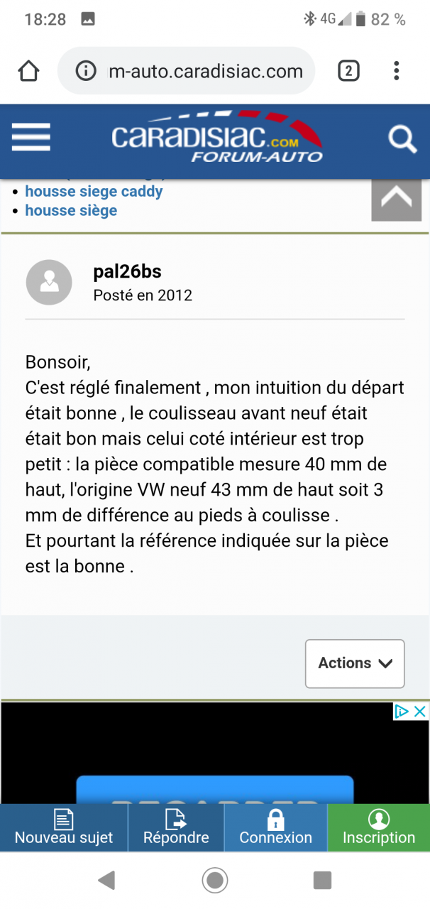

Il n'y avait pas besoin d'aller fouiner bien loin
Quelques messages plus haut dans ce sujet, Olivier faisait référence à la présentation de Kinkev où cet écart dans les dimensions des repros par rapport aux originaux VW avait été constaté.
Oui, mais ça manquait un peu d'informations
Je verrai demain si depuis le produit a évolué...sinon je suis bon pour aller chez vw
