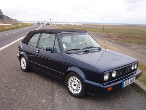

bonobo a écrit :
wolfen50 a écrit :
xsaravier a écrit :voila, j'ai 6 avus, 4 bleu helios, 1 noire, et 1 bleu electrique, elles ont touts le vernis qui se barre (ben ouais, le sel en belgique c'est pas le top pour les voitures :niet ). pensez-vous qu'un polissage complet ( y'aurait du boulot, je sais) ainsi que des pneus taille basse feraient bien?
:hein
oui sa le ferais bien la mienne aitais comme sa avant
195/45*14
et c aitais tres zolie
voici une photo pour te faire une idee
mais tes jantes ne sont pas polies, ce sont les jantes montées sur les cab blancs il me semble. l'intérieur de la jante est peint en blanc et l'extérieur est juste vernis (donc couleur alu).
a+ ;)
je confirme donc, les arêtes ont été polies (avec mes petits doigts) et l'intérieur a été peint en blanc ... je le sais c'est moi qui les ai faites :mrgreen: ... elles étaient bleues auparavant :oui
