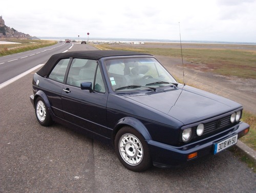

voici une photo pour te faire une idee
mais tes jantes ne sont pas polies, ce sont les jantes montées sur les cab blancs il me semble. l'intérieur de la jante est peint en blanc et l'extérieur est juste vernis (donc couleur alu).
a+ ;)
je confirme donc, les arêtes ont été polies (avec mes petits doigts) et l'intérieur a été peint en blanc ... je le sais c'est moi qui les ai faites :mrgreen: ... elles étaient bleues auparavant :oui
