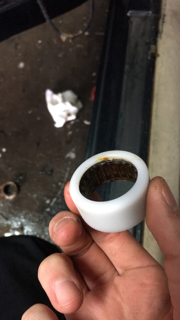

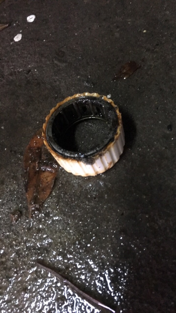

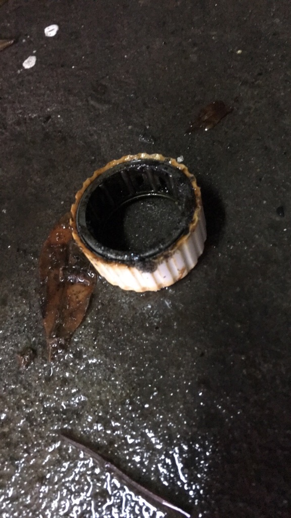

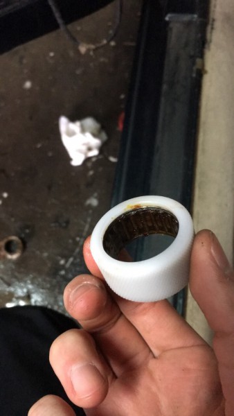

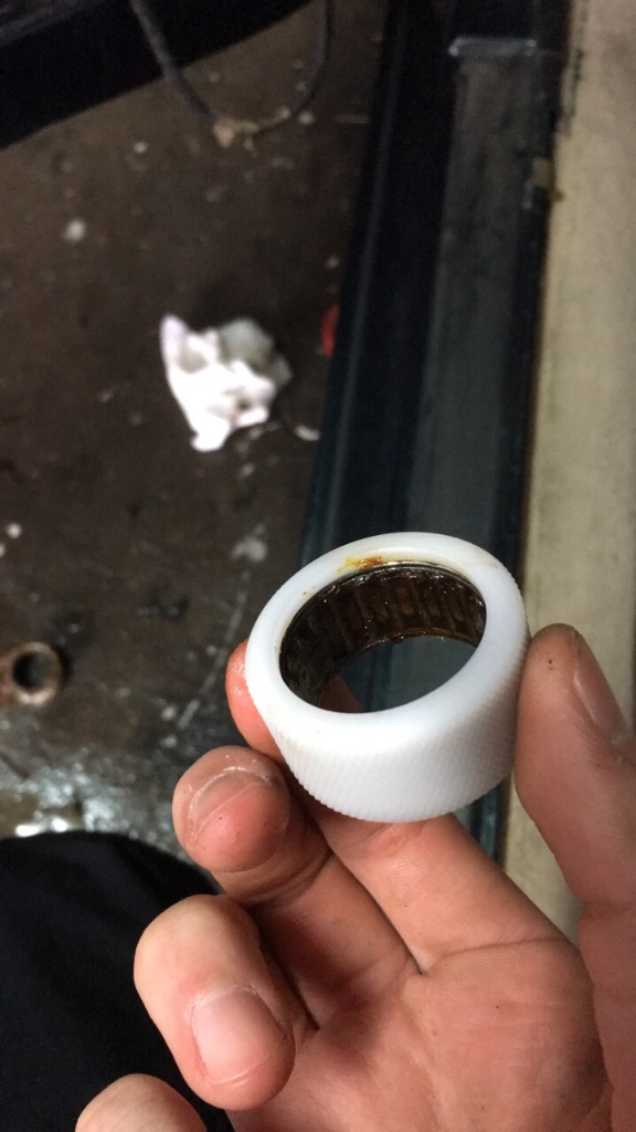

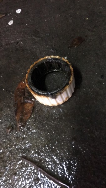

de plus les deux roulements (ancien et nouveau) n’ont pas les mêmes stries, l’ancien roulement a des stries droit, des sortes de rigoles...
L’ancien roulement :
Le nouveau roulement :
