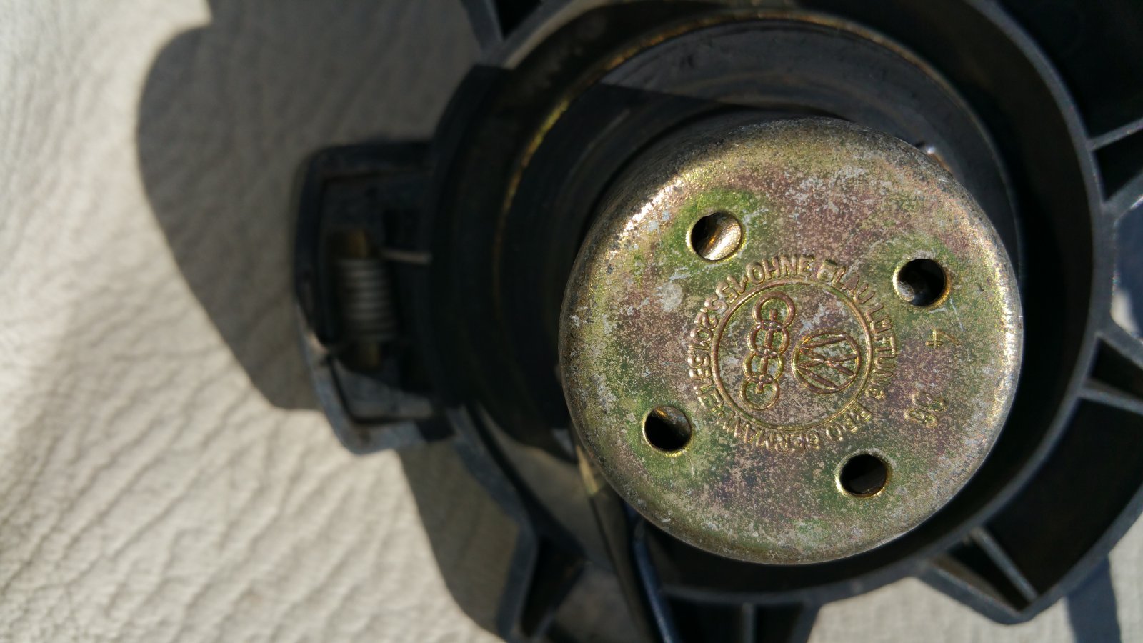

j'ai en fait l'impression que les bouchons ventilés pour carburateur étaient montés sur des modèles plus anciens et que c'est peut être pour cette raison que l'on ne trouve que des bouchons ventilés uniquement de cette forme là. ..... au moins avant 87 voir encore plus vieux.

Re: Bouchon de réservoir carburateur et injection
Moi, mes deux golf moteur carbu EX de 1990 ont un bouchon ventilé sans clapet comme la dernière photo. J'ignore par contre s'ils sont d'origine ou remplacés...

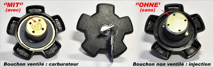

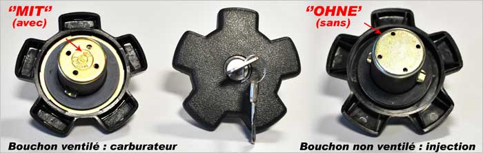

Vous les reconnaissez comment les ventilés et les non ventilés ?
nenu11
- Messages : 776
- Prénom : Stéphane
- Version : Rivage
- Lien vers la présentation : https://www.golf1cabriolet.com/forum/vi ... =2&t=44455
- Âge : 46
pour les ventilés : inscription MIT en dessous
pour les non ventiles : inscription OHNE

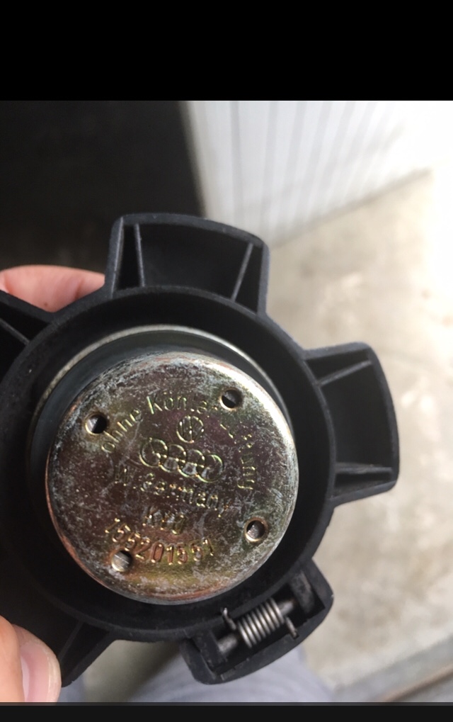

Samy75
- Messages : 213
- Enregistré le : sam. janv. 07, 2017 17:09 pm
salut à tous !
la même ! un non ventilé accompagné d’ un pschiiit !
envoyé de mon iphone en utilisant tapatalk

Moi j'en ai 2 mais pas d'origine je crois.
Ohne pour les deux sur 2h
Envoyé de mon S8+ avec l'appli mobile Tapatalk

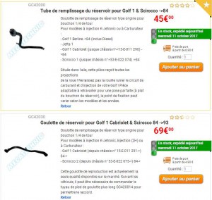

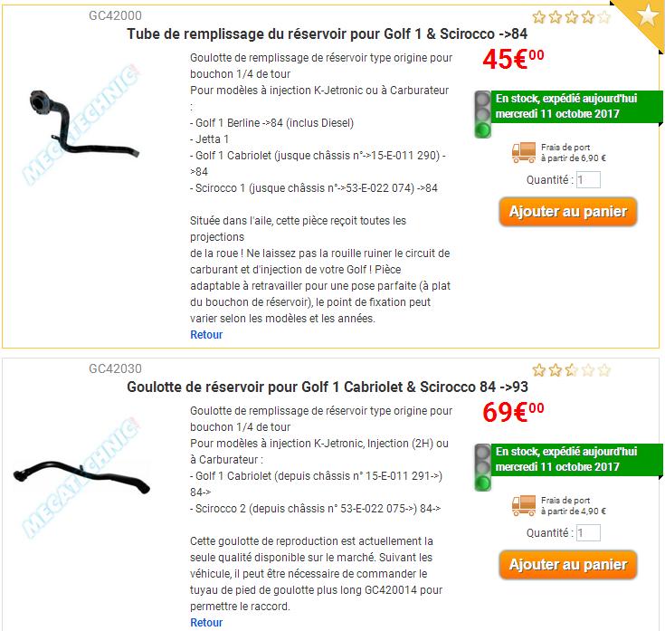

A force de regarder partout , j ai une hypothèse : au début je pensais que c était à partir du restylage de 1987 , mais maintenant je serais plus à même de penser plutôt à l arrivée de la Golf 2 ( 1983 ) .
En effet sur plusieurs site de pièces détachées , il y a 2 types de goulottes : avant et après 1983 ( voir photo jointe ) ce qui pourrait eventuellement expliquer une mise à l'air ( ou autre chose.. ).
Aussi , la Golf 2, équipée de carbu ou d injection , ne possède qu un seul type de bouchon ( on ne parle jamais pour elle de ventilé ou non ventilé ) : aurait il repris ce système pour nos cab à la sortie de la mk2 ?
Je me répète : en aucun je dis avoir raison , juste une hypothèse
