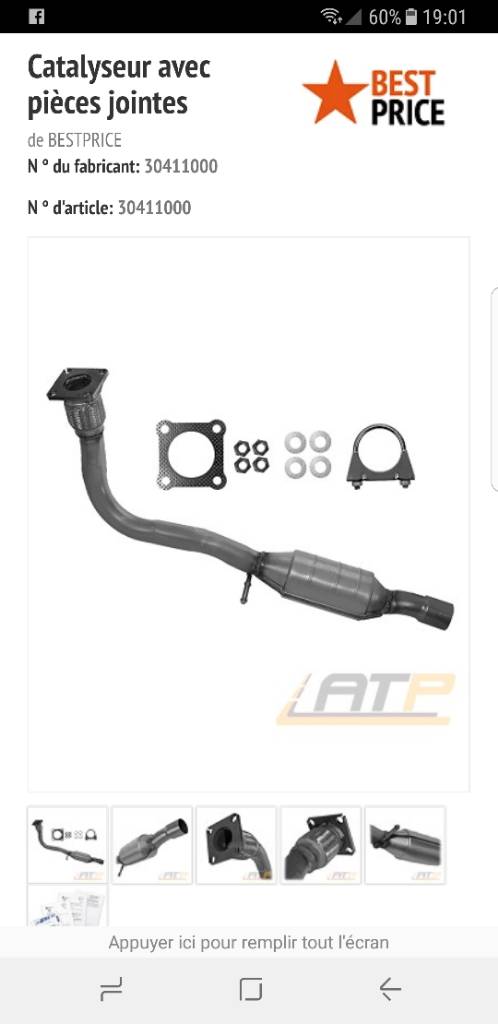

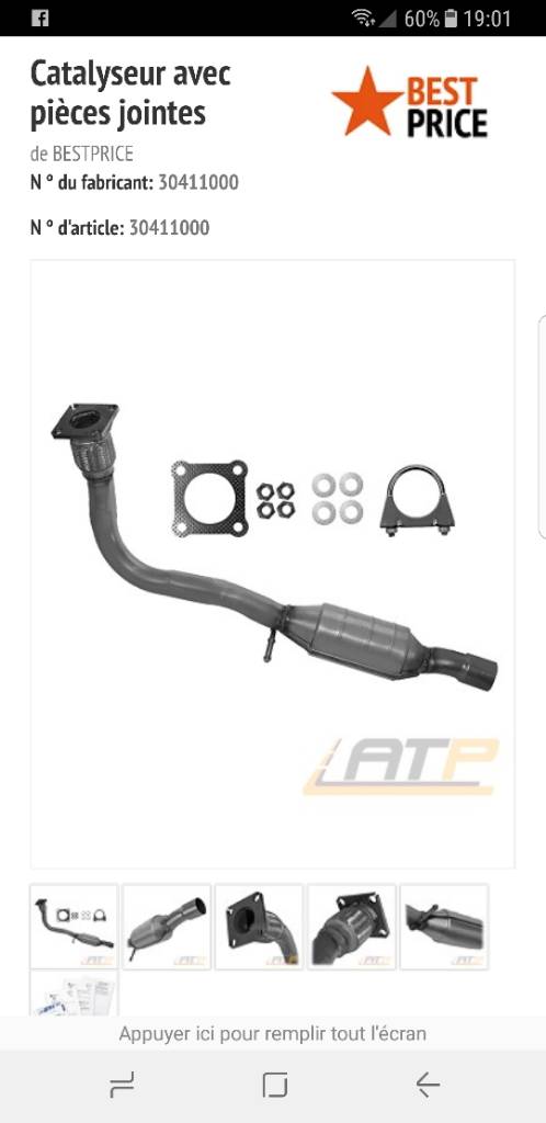

Re: 2H golf cab à-coup à chaud
C'est ce modèle complet que tu as acheté chez ATP ?
Ou que le catalyseur seul ?

Pour le catalyseur c est le modèle BM
Catalyseur avec pièces jointes
de BM CATALYSTS
CATALYSEURS BM
Fabricant: BM91222H
Numéro d' article: 30909281
https://www.atp-autoteile.de/de/product ... len/v-1949
de BM CATALYSTS
CATALYSEURS BM
Fabricant: BM91222H
