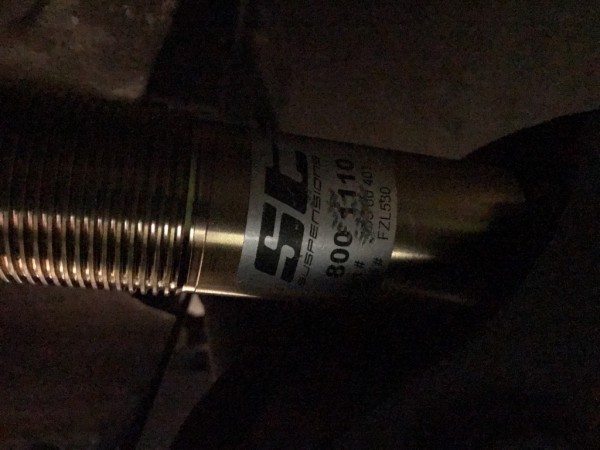

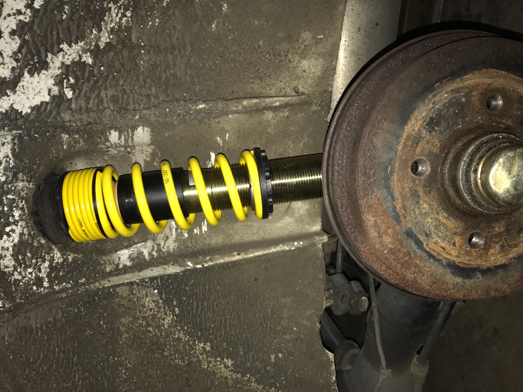

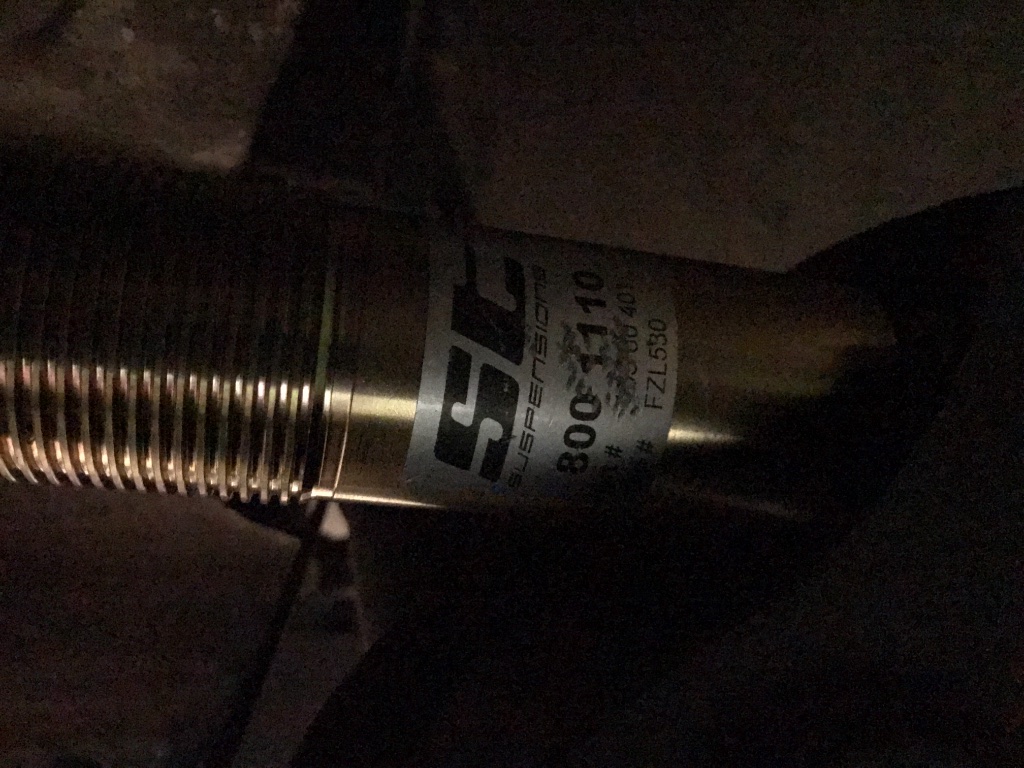

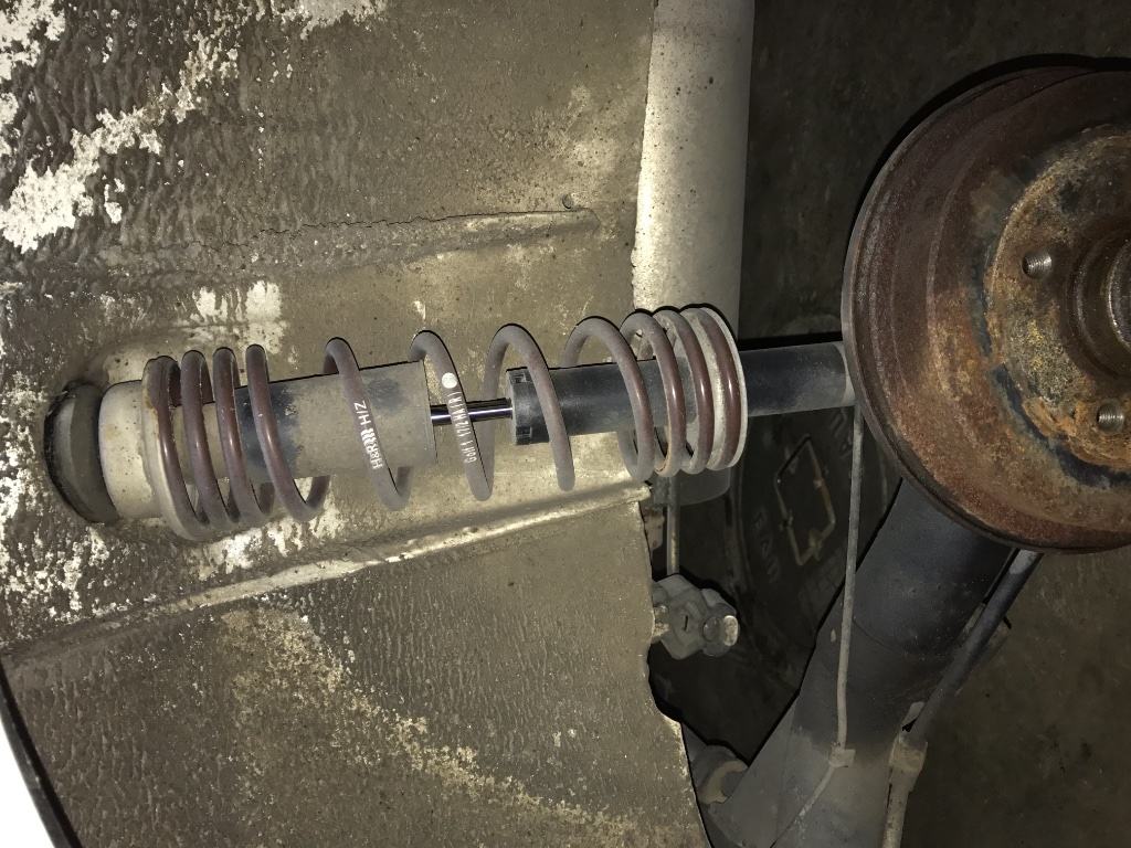

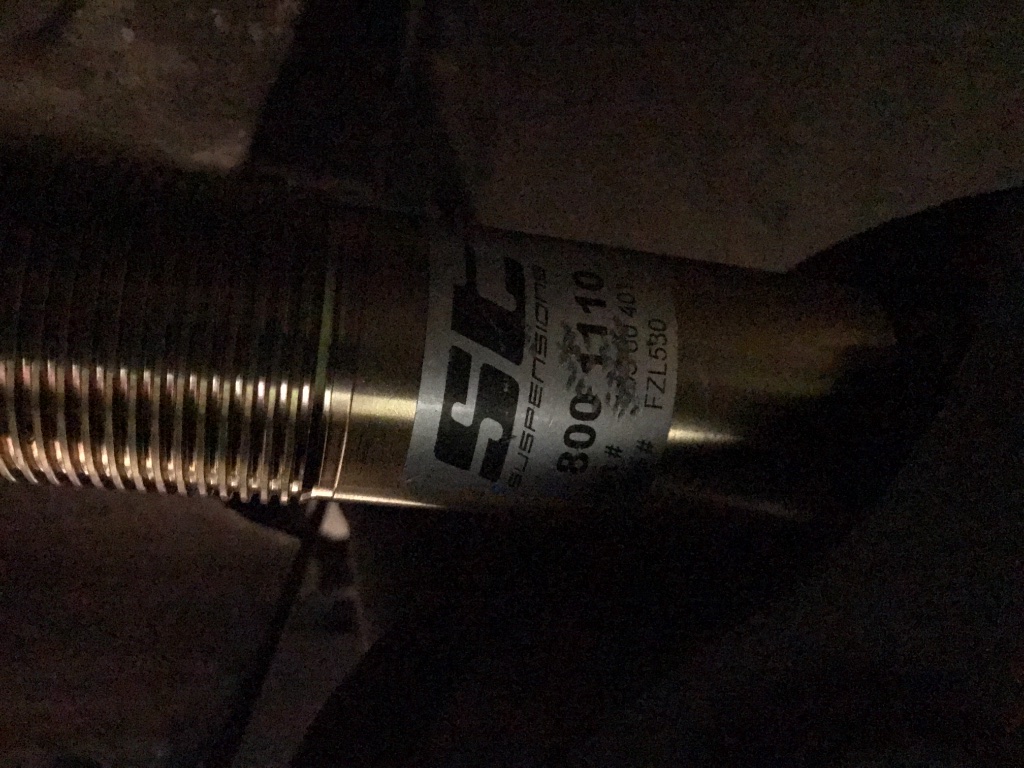

Bon problème résolu.
KW m'a répondu et me confirme qu'il faut remettre l'écrou d'origine en M10 pas 100 sur leur amorto arrière
Je suis allé dans une boutique spécialisée en visserie, ils confirment le pas de 100, me fournisse 2 écrous et bingo ça fonctionne ...
Explication... les amortos ont été changés par du bilstein B4 qui lui ne conserve pas le pas d'origine !!! Donc forcément l'écrou que j'avais en ma possession ne pouvait pas se monter. CQFD
Allez y'a plus qu'à
Ciao Fab
Allez y'a plus qu'à
Ciao Fab

Re: [avis] combinés Weitec / ST
Hello
Pas encore eu le temps de monter les amortos à lavant mais je suis allé essayer en l'état et premier retour à chaud, c'est dur comme du bois !
Sinon pour l'avant faudra refaire un para ... mais si après je veux changer de hauteur, faut refaire un para???
Ciao Fab
oui relevé le temps d'un CT çà ne doit pas posé de soucis

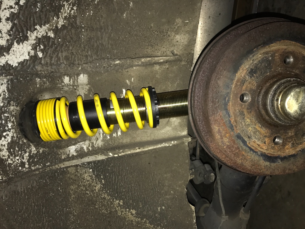

Me concernant je m'explique... la bague d'appui inférieure du ressort était au plus bas (livrée comme çà). Je les monte, retire le cric, et la voiture était en appui sur les pneus (les élargisseurs du moins, sachant que j'ai de sacrées cales sur mes roues...).
Du coup je remonte cette bague d'appui inférieure, de telle sorte à avoir la même hauteur de caisse que j'avais avant, et qui me convenait à peu près... si çelà cause à certains, j'ai conservé les 59,5cm entre le sol et l'élargisseur d'aile, en passant par le centre de roue (j'avais mesuré avant / après changement (pour info 58,5cm devant)
sauf qu'en remontant cette bague, on consomme de la course d'amortisseur, ainsi il amorti qu'à partir d'un seuil d'effort supérieur que s'il avait toute sa course.
Avant changement, avec mes amortos qui en avait un sacré coup dans le sac, je frottais l'élargisseur avec le pneu lors de fortes sollicitations, ou avec 4 passagers et la moindre bosse.
Là avec le bout de bois que c'est, je me dis qu'avant de frotter je peux y aller, et pourquoi pas baisser un peu pour regagner en course d'amortisseur et retrouver un peu plus de confort... faudra trouver le juste milieu entre ne pas frotter, et avoir une course suffisante pour le confort...
J'aurais surement le même exercice pour l'avant d'où ma question pour mon para.... j'aimerais qu'il soit réalisé avec la hauteur finale choisit, mais pour çà il va falloir rouler un peu, tester, modifier, etc .... et çà va me gonfler de rouler un certain temps sans para, pas terrible pour l'usure des pneus et pour l'effort au volant...
je vois voir comment m'y prendre pour faire un montage en conservant au mieux la pince et le carrossage actuel, avec la bonne vieille méthode de la ficelle et du réglet... puis faire un vrai para au garage une fois la hauteur complètement mappée.
Si je n'y arrive pas ainsi, je ferai un para après montage, et un second une fois la MAP finie
Si vous avez d'autres idées, ou conseils je suis tout ouïe
ciao fab
