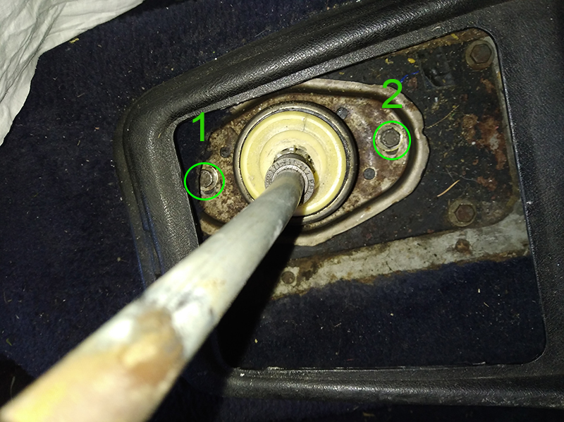

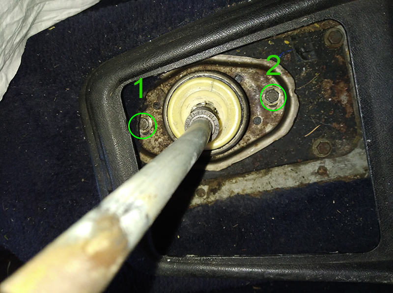

2-Boite au point mort, on retire le soufflet de levier de vitesse et on desserre les deux boulons de 10 (1 et 2) de réglage de levier :

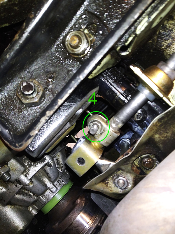

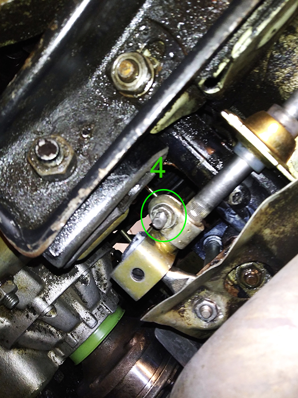

4-Sous le moteur, on démanche l'axe cannelé de la tringlerie en dévissant l'écrou de 13 (4) :

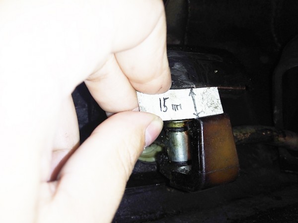

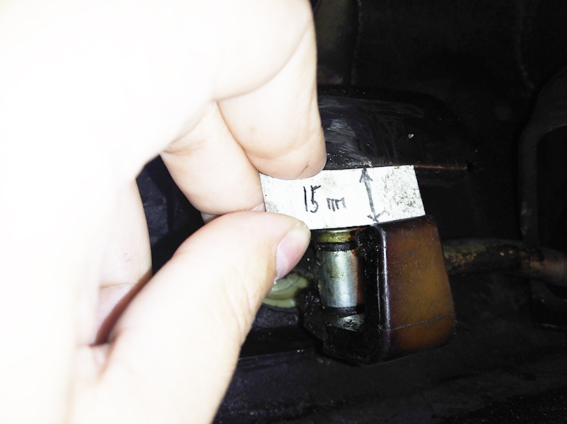

5-Sous le levier, on écarte l'axe de levier (partie marron) à précisément 15mm de l'inverseur (grosse coque noire) grâce au bout de carton :
