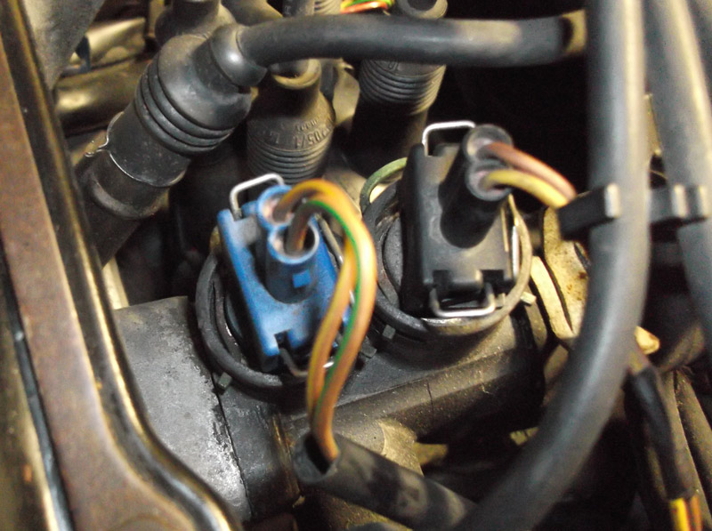

Depuis l'achat de ma golf, j'ai un problème d'aiguille de température d'eau qui fonctionne de temps à autre et quand elle fonctionne, l'aiguille monte direct au max !!
J'ai changé la sonde par une achetée chez Mecatruc mais cela n'a rien changé.
J'ai parcouru différents posts et souvent il est conseillé de remplacer la sonde par un modèle VW. J'ai peut-être aussi un problème de contact derrière les compteurs, mais je préfère m'assurer que ce n'est pas la sonde avant de tout démonter.
J'y suis donc allé hier avec ma CG et après recherche dans leur logiciel, il m'a dit que ce n'était plus fabriqué...N'ayant pas avec moi la ref précise, je n'ai pas insisté. :grrrrrr
Pouvez-vous donc me confirmer que l'on peut toujours les obtenir auprès de VW (moteur 2H 98cv de 1993) ?
La ref trouvée pour cette est 251 919 501 D. Est-ce bien celle-ci ?
Merci d'avance.
spida
Messages : 618
Prénom : Franck
Localisation : Loiret
Re: Aiguille de température d'eau capricieuse [résolu]
Message par spida »
Pour la bleue ‪025906041‬
pour le vase d'expansion 5B0919372
Pour la sonde noire (22.50 €) la ref est ‪251 919 501‬D
Les joints toriques (0.86 € pièce) : N90316801
Les ref des ressorts de retenue en forme de "U" (0.57 € pièce) : ‪032 121 142‬
Sinon là...
‪http://www.oscaro.com/sonde-de-temperat ... wod21QAWg‬

spida a écrit :Pour la bleue ‪025906041‬
Sinon là...
C’est parfait !
Ça confirme la référence que j’avais trouvée pour la sonde noire. Image
Merci beaucoup pour ta réponse très complète. Image
Je vais pouvoir retourner chez VW !

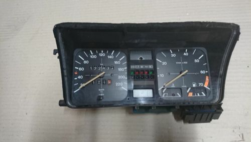

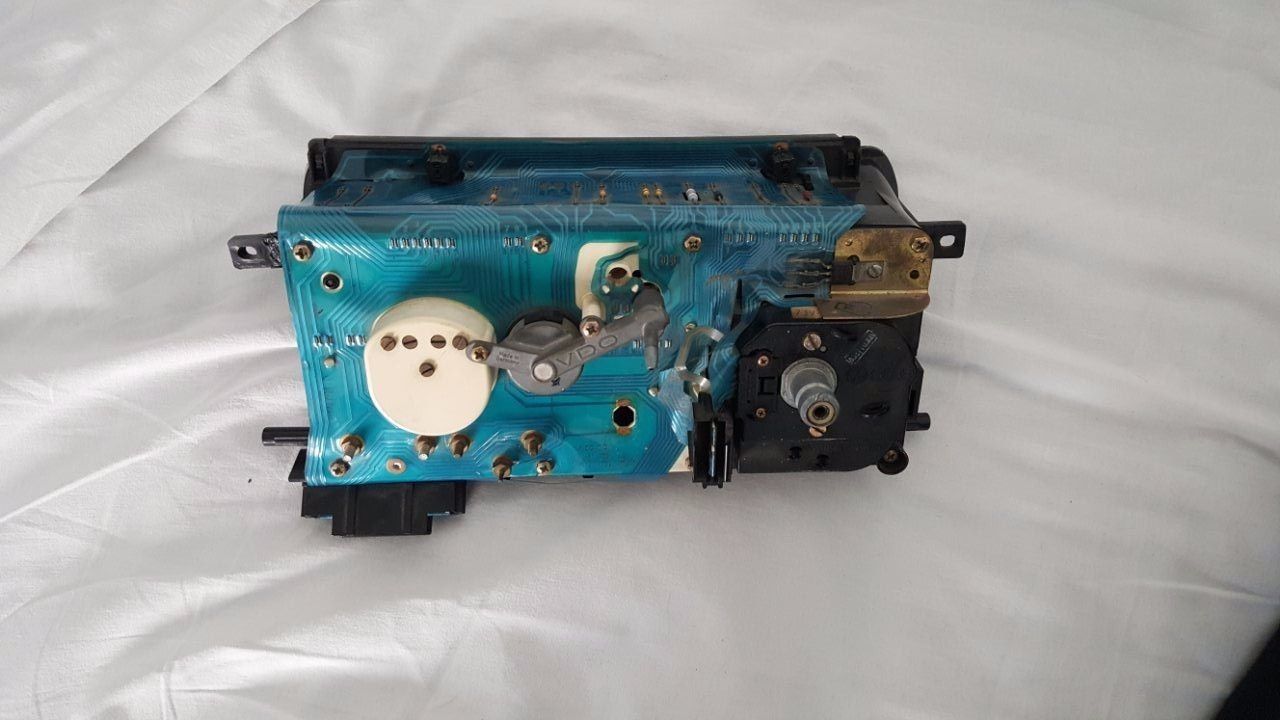

Moi aussi mon aiguille est capricieuse lorsque je touche derrière le compteur en passant la main elle fonctionne parfaitement, mais parfois elle reste à 0...
Quels sont les connecteurs à nettoyer derrière le compteur ?
Merci d'avance
cdrik915
Messages : 1478
Prénom : Cedric
Message par cdrik915 »
Ou bien la nappe est fissurée et le contact se fait quand tu tripotes le bloc , ou bien c'est la prise en bas de celui-ci qui fait mauvais contact.
Cela s'arrange en demontant la prise , en soulevant la nappe , et en mettant un scotch adhesif noir avant de reclipser la prise , cela cree une sur-epaisseur qui retabli le contact aleatoire.
LIGHTER = FASTER !!!
Louis91
Messages : 154
Enregistré le : dim. déc. 06, 2015 22:28 pm
Message par Louis91 »
Excuse moi mais j'ai pas trop démonté le compteur encore, aurais-tu une petite photo qui explique s'il te plaît ?
cdrik915 a écrit : mer. juin 13, 2018 15:52 pm Ou bien la nappe est fissurée et le contact se fait quand tu tripotes le bloc , ou bien c'est la prise en bas de celui-ci qui fait mauvais contact.
J'ai récupéré il y a peu la température extérieur sur mon MFA juste ne manipulant la nappe :sup
les connections se font avec la grosse prise noire rectangulaire
