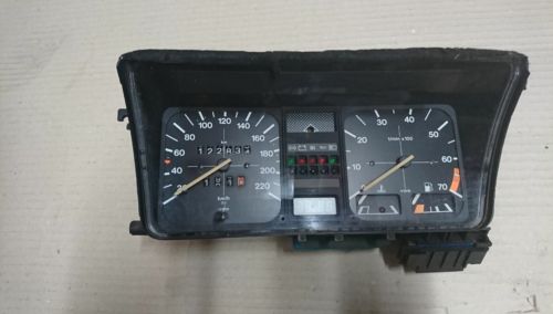

Moi aussi mon aiguille est capricieuse lorsque je touche derrière le compteur en passant la main elle fonctionne parfaitement, mais parfois elle reste à 0...
Quels sont les connecteurs à nettoyer derrière le compteur ?
Merci d'avance
Re: Aiguille de température d'eau capricieuse [résolu]
Posté : mer. juin 13, 2018 15:52 pm
par cdrik915
Ou bien la nappe est fissurée et le contact se fait quand tu tripotes le bloc , ou bien c'est la prise en bas de celui-ci qui fait mauvais contact.
Cela s'arrange en demontant la prise , en soulevant la nappe , et en mettant un scotch adhesif noir avant de reclipser la prise , cela cree une sur-epaisseur qui retabli le contact aleatoire.

Excuse moi mais j'ai pas trop démonté le compteur encore, aurais-tu une petite photo qui explique s'il te plaît ?
Posté : mer. juin 13, 2018 17:06 pm
par olive06
cdrik915 a écrit : mer. juin 13, 2018 15:52 pm Ou bien la nappe est fissurée et le contact se fait quand tu tripotes le bloc , ou bien c'est la prise en bas de celui-ci qui fait mauvais contact.
J'ai récupéré il y a peu la température extérieur sur mon MFA juste ne manipulant la nappe :sup
les connections se font avec la grosse prise noire rectangulaire

Ah d'accord je vais essayer de le démonter du tableau de bord et vérifier tout ça...
